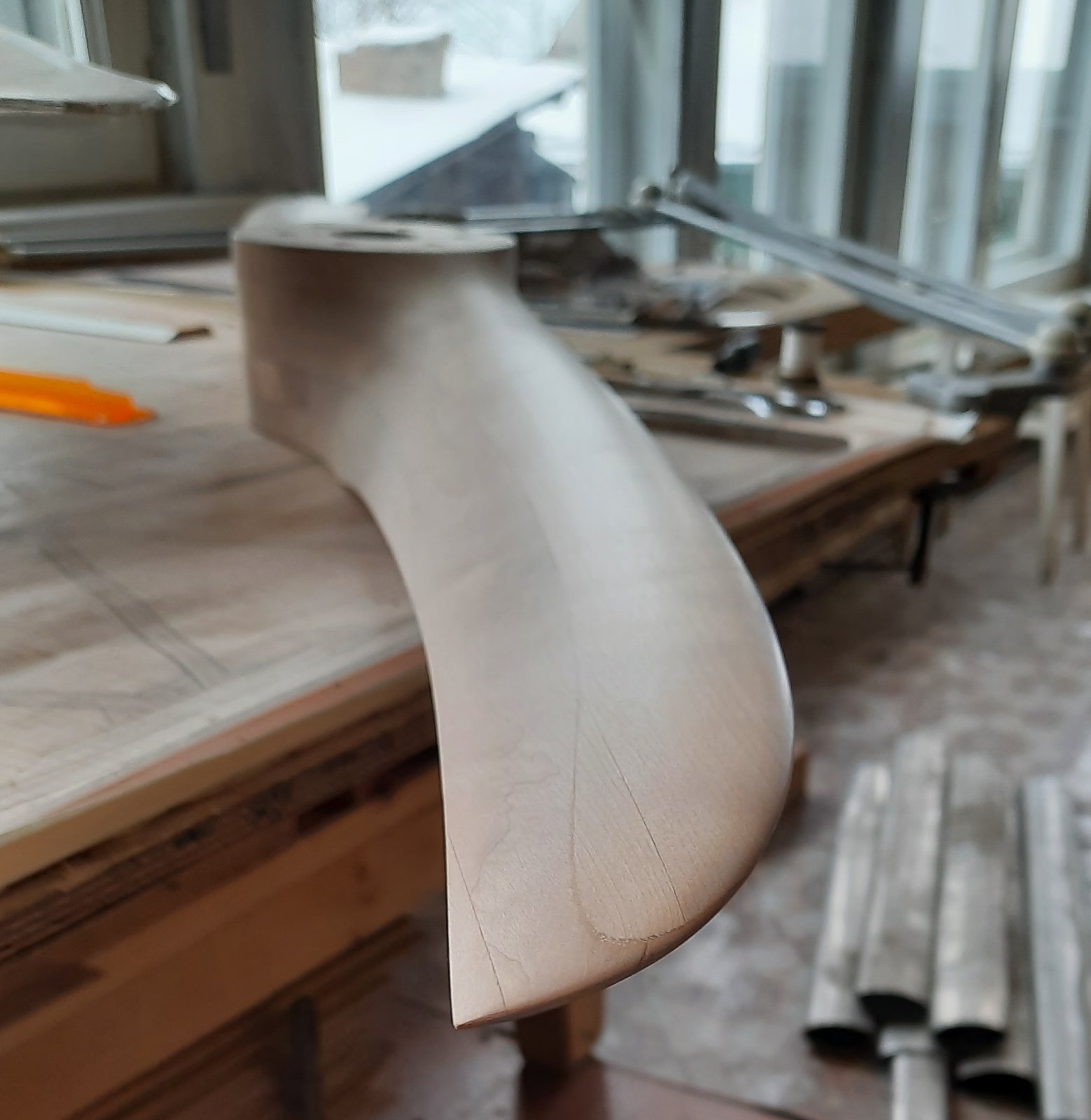

Облегчаю винт. Может быть обтянется потом угольком.

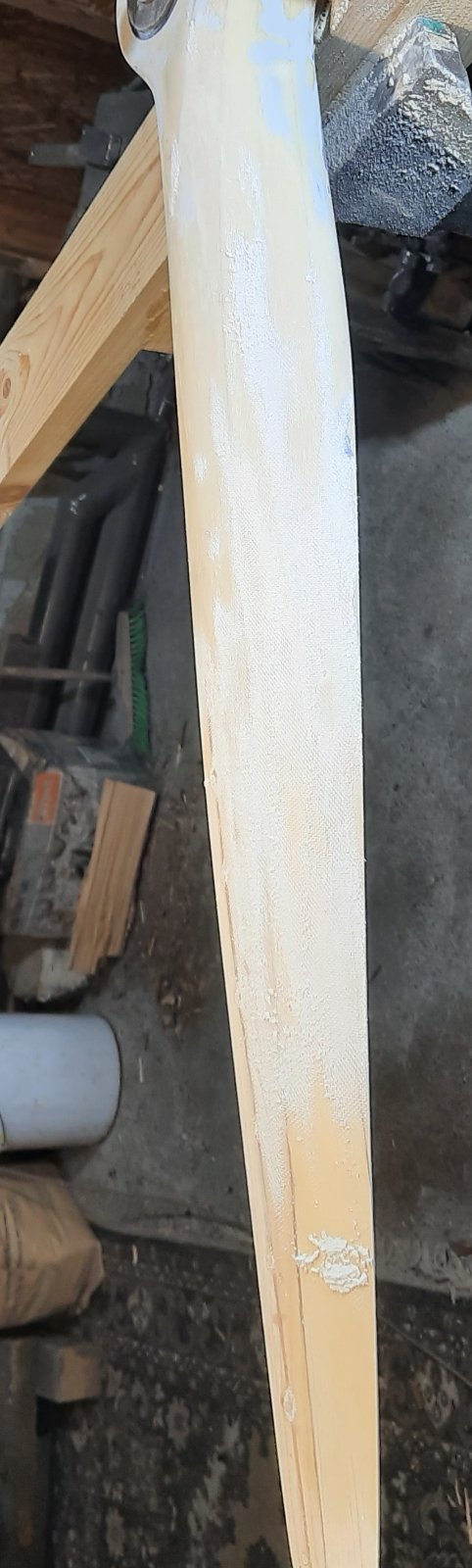

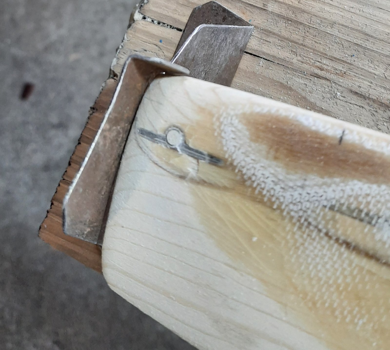

Снимаю слой стеклоткани.

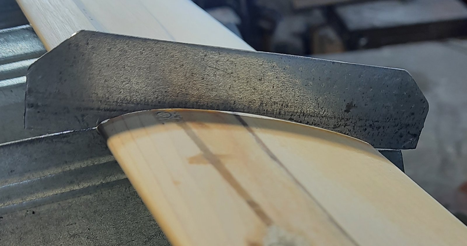

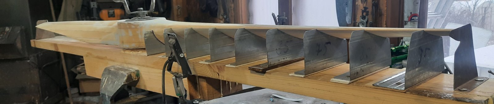

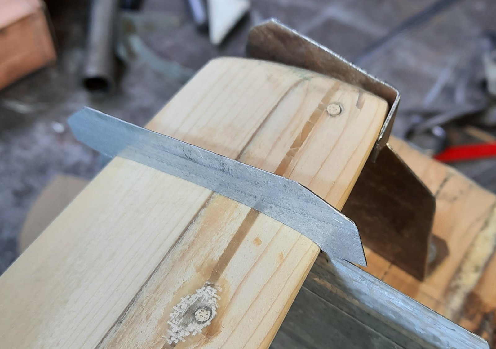

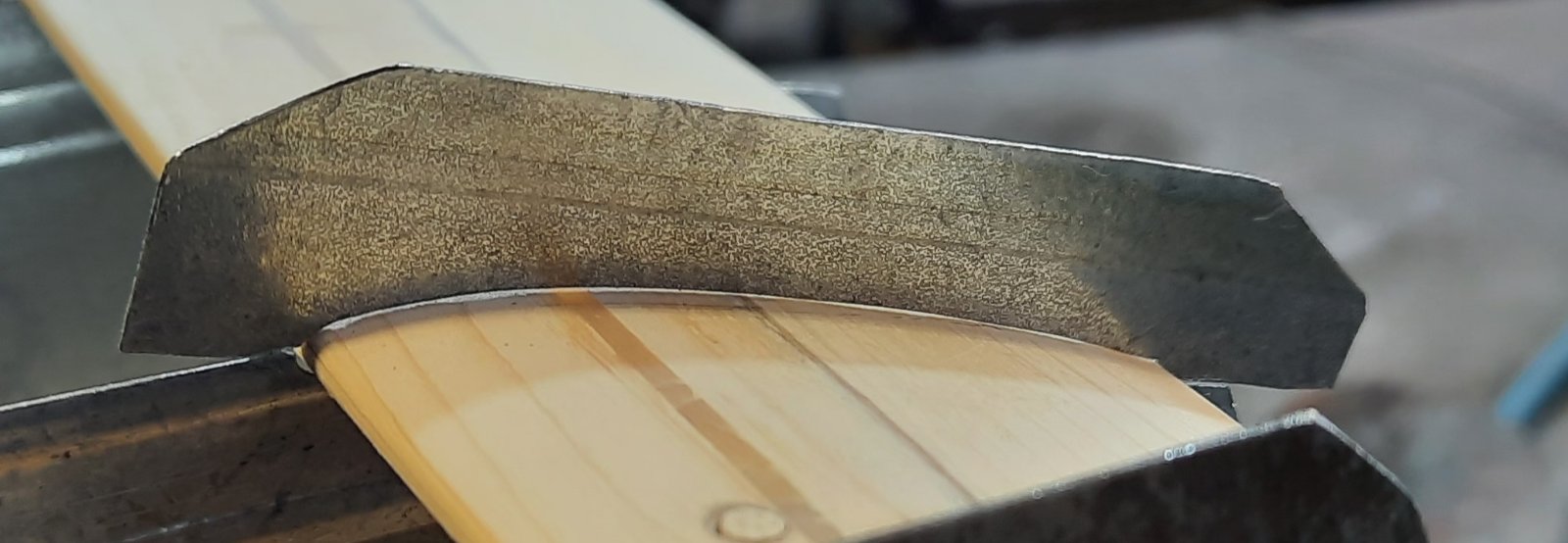

Ну вот, отклонения по нижним плоскостям в пределах нескольких десятых мм.

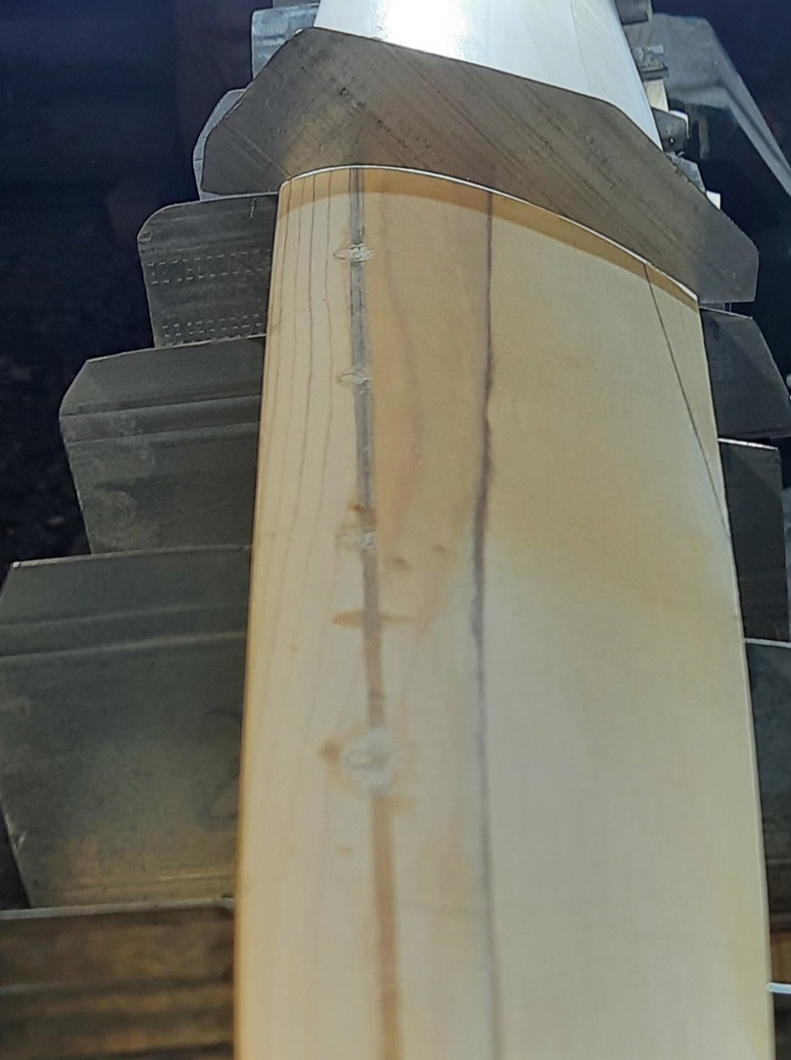

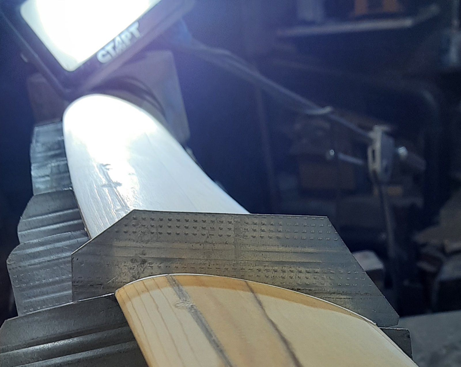

Одна лопасть уже и по верху обработана, снят слой стеклоткани, выглажена плавность профиля.
Она будет эталонной для второй.
По ней сейчас буду делать верхние шаблоны, а по ним доводить верхний профиль второй лопасти.

Втулки и плоскость под флянец выведена под 90°?
Плоскость выведена. Концы лопастей на одном уровне. Там во втулках немного люфт есть. По привалочной плоскости работаю.
Так же выведена ось лопастей до совмещения с осью вращения, для этого на стапеле есть регулируемые упоры, которые подгонялись в процессе измерений и переворачивания винта на 180 градусов и подпиливания углов законцовок на передней кромке.
На буран, саблевидные лопасти, контролировались по углу задней кромки.

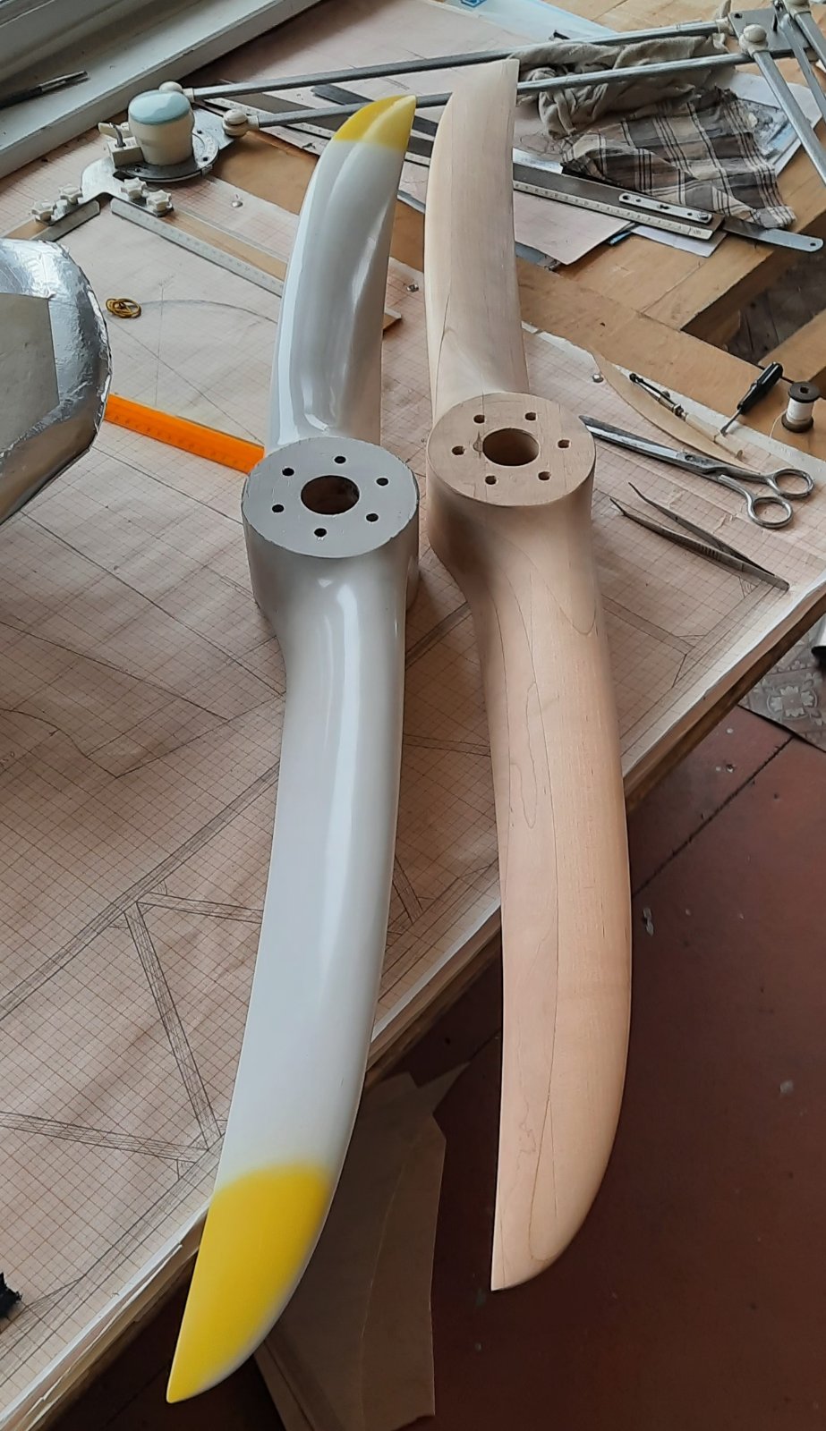

Какой профиль делаете?
Похожий на раф. Но в основном по наитию, по той форме которая получилась в процессе обработки и выправки углов лопастей. На тех что для бурана делал тоже, не придерживаясь каких то жестких координат и контур лопасти подбирал в процессе изготовления новых на замену поломаных. Почти плоский низ с небольшим прогибом и верхняя дужка похожая на Кларк.
Немного пришлось их конечно заузить.
К концу лопасти профиль тонкий примерно 10%

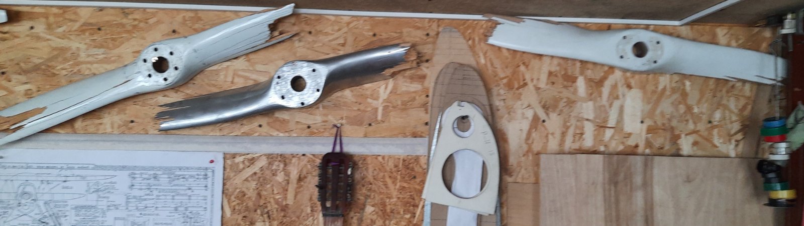

Ну а это результат катания по полосе, поднимания хвоста, выезда за пределы и поиск ямок, камушков и пластмассовых конусов ограждения полосы 😁
Если бы винты были бы слишком прочными, то скорее всего пришлось бы и коленвал менять. Поэтому лучше пусть винт ломается, чем двигатель и обклеивать стеклотканью не буду и свои, ни этот. Может быть угольком тоненько. Сосна все таки слабенькая на раскол.

Да особой проблемы то нет. Просто одно время я много рисовал всяких профилей по координатам сравнивал их между собой, в итоге понял, что все равно их подгонять напильником и не очень то они и отличаются. Ну и насмотревшись на них, в общем то и придерживаюсь их формы.
Вычурный контур не мешает мне сделать идентичные лопасти с минимальными отклонениями друг от друга и с балансировкой проблем не было вообще.
Обходился измерениями толщин штангелем и подшлифовкой там где требуется на лопастях и ступице. Грузами какими либо ни разу не пользовался.
Нет вру, один раз пользовался, когда делал один винт из другого большого 1,75м соснового покоцаного винта. Там внутри оказалась склейка не очень качественная. В ступицу всё таки пришлось один болтик вкрутить.
А те что из березы делал, с балансом было очень даже хорошо.
Главное, я понял, что хороший баланс еще далеко не всё что важно для винта.
Едва ли не больше, важна аэродинамическая симметрия винта.
Чтобы подъёмная сила лопастей была равной, чтобы не было перекоса тяги лопастей.
Тогда и вибрации будет меньше.
