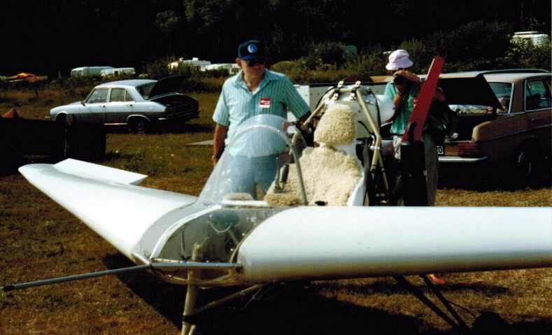

Помогите опознать самолёт.
А это фото давно не дает мне покоя.
Может кто в курсе, что за "буржуйский" аппарат?
Летал ли?

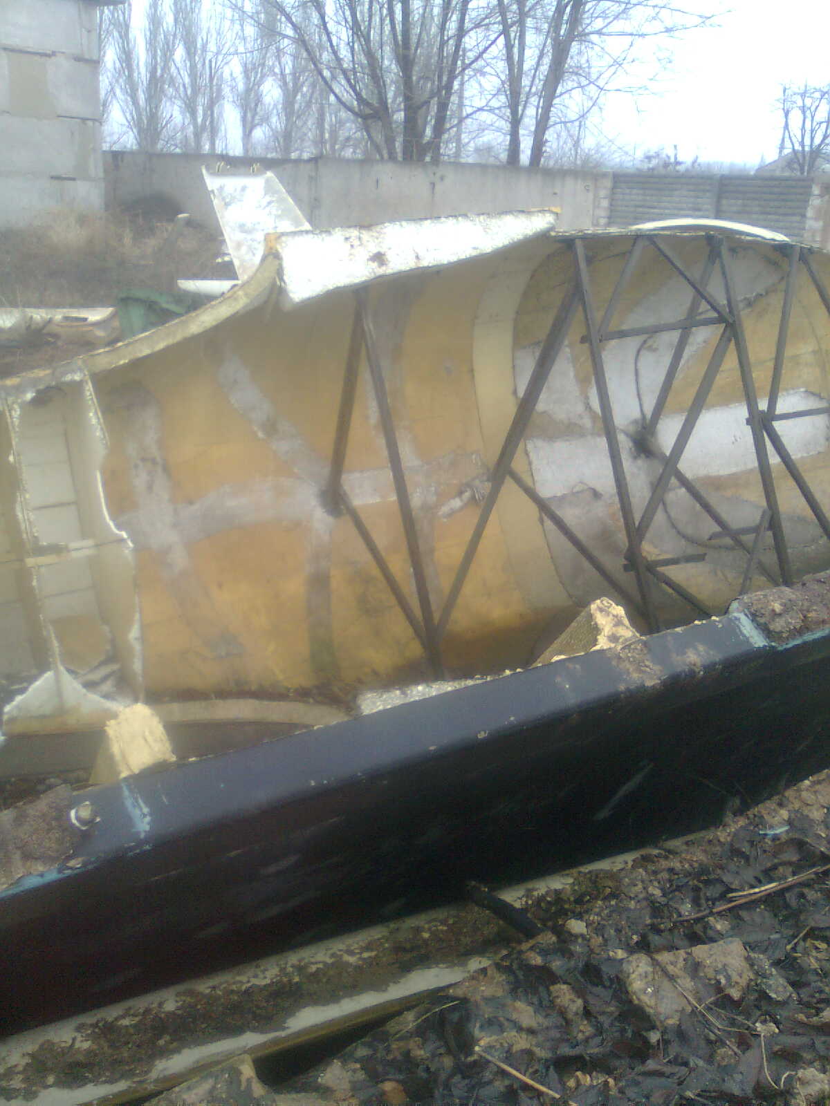

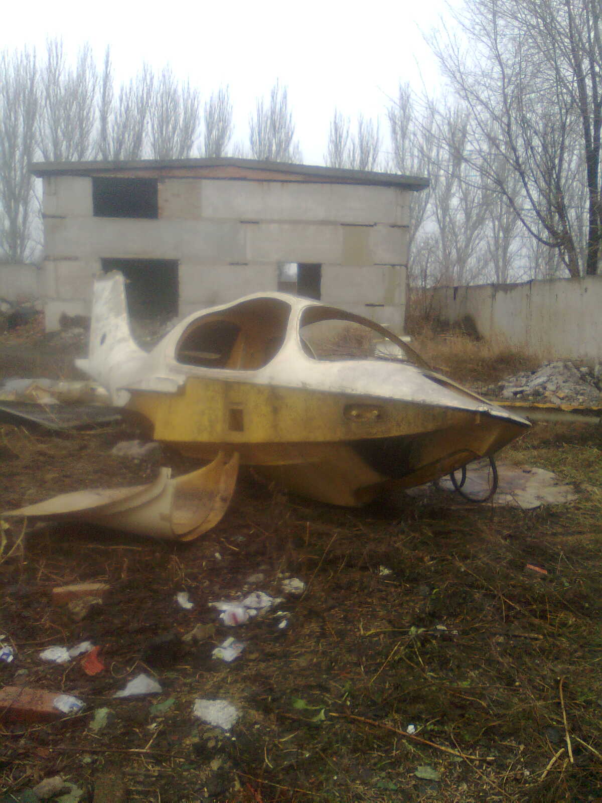

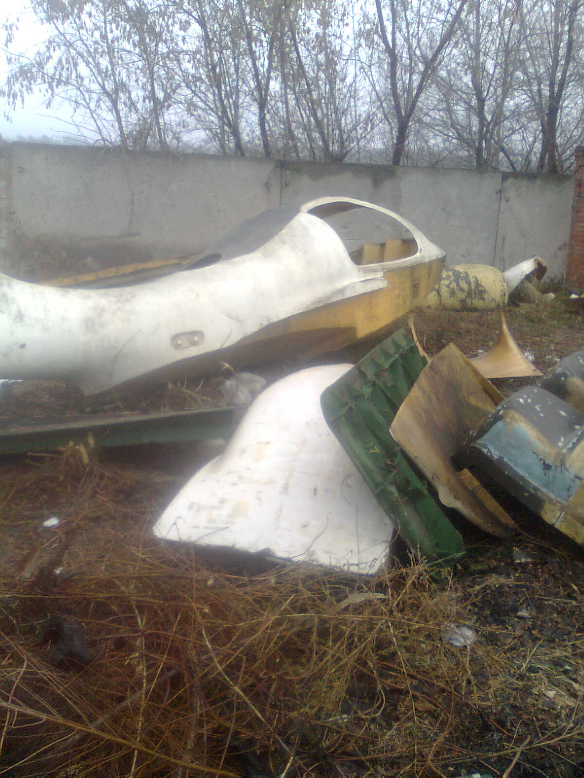

Кто-нибудь может опознать этот самолет?
Полный комплект матриц валяется под открытым небом. Сделано профисионально. Готовый фюзеляж трехслойной конструкции, похоже, что клеено под вакуумом.
    156,4 КБ · Просмотры: 263
    181,9 КБ · Просмотры: 257
    132,9 КБ · Просмотры: 247

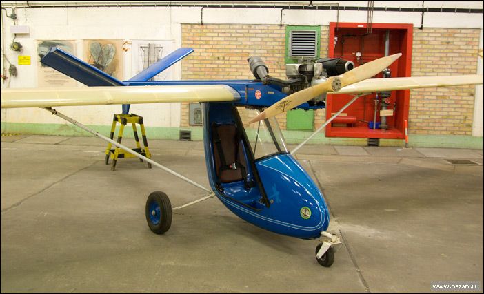

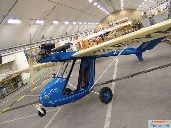

нашел в шведском музее, но никакой информации
    57,2 КБ · Просмотры: 290

ЛТХ кто нибудь знает?/
Прочел на сайте
http://www.hazan.ru/photos/aviabase/index.html

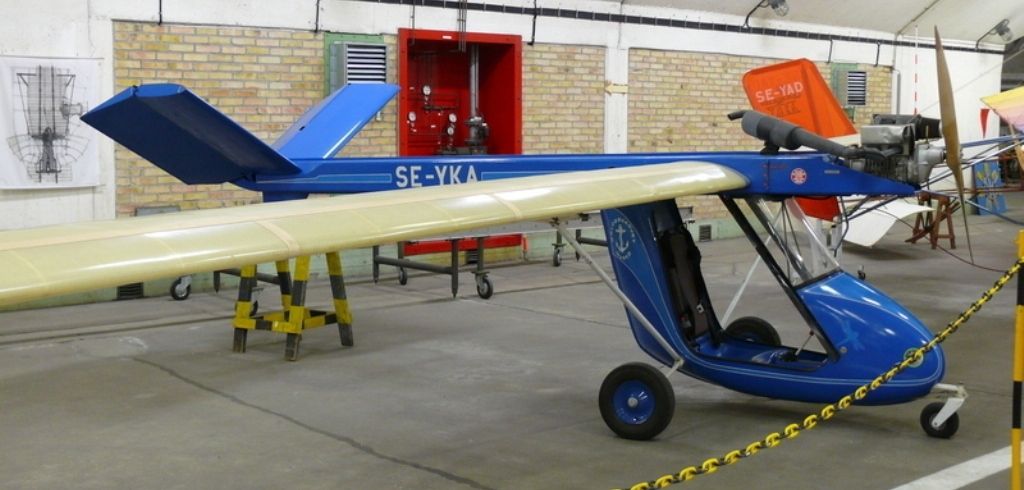

Микросамолет, вес - 110кг - на нем шведы облетали береговую линию в поисках перископов советских подводных лодок.

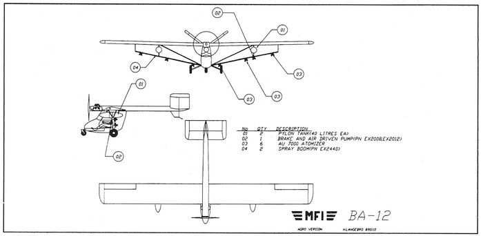

Так и знал, Андерсон приложил руку. Это MFI BA12 .
С другого ракурса
    77,1 КБ · Просмотры: 244

Место нахождения: Украина, Донецкая обл, г. Константиновка.
Вокруг стекольные заводы. Откуда он тут взялся? Загадка. Сейчас здесь находятся то ли базы, то ли склады. Сторож рассказал, что лет 13 - 15 назад пытались строить. Сейчас фюзеляж хотят отдать в дет. сад, остальное спалить. Вот и все.

А здесь рассказать? Многим будет интересно узнать об этом проекте!

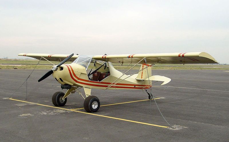

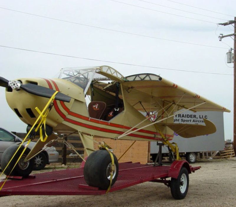

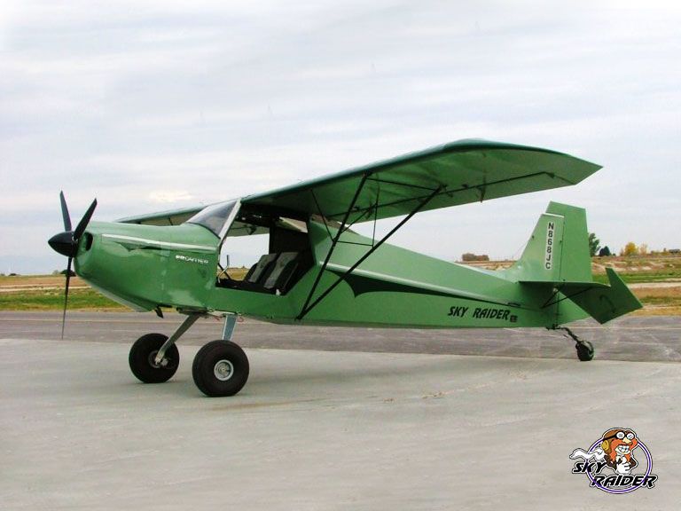

ЧТО это за тырчик?кто может знает такой мини-лет,
очень похож на Пайпер-Кьюб но в масштабе меньше процентов на 20-25...у него сердце -одноцилиндровик..
каркас сварной и крыло с мягкой обшивкой типа ультралайт..
Заране спасибо откликнувшимся... 🙂
ЗЫ :Ветку выбрал не случайно тк собирали его прямо там  из ящиков -очень похож на кит-набор...
Ага. Они еще такие бывают 🙂
