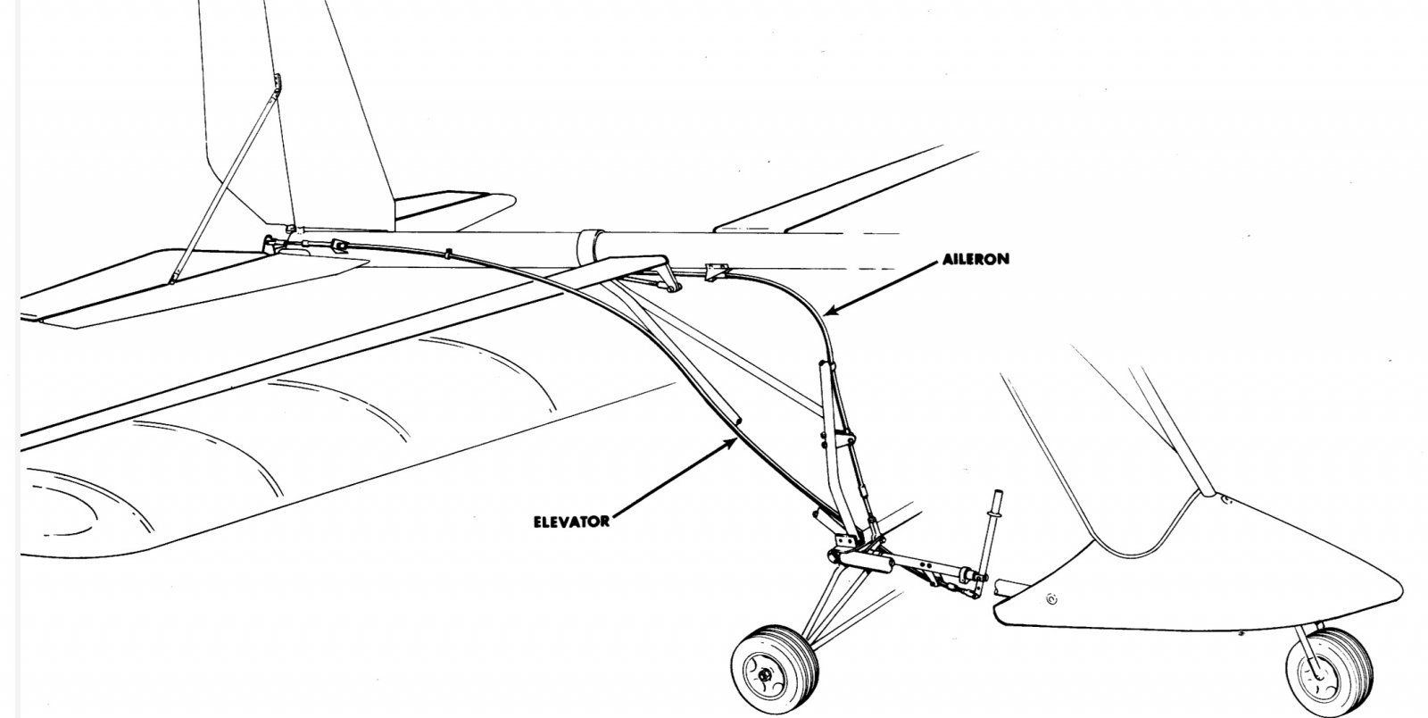

Начал переделывать чертежи ультралайта под двухместный вариант и наткнулся на данный СЛА flightstar ii ,где всё уже рассчитано и просчитано и схема однотипная.Ели есть чертежи для постройки готов приобрести.Не хочется изобретать велосипед.

Да у меня есть этот материал,даже начал уже переделывать в двухместный,но потом наткнулся на данный аппарат flightstar iiи подумал зачем велосипед изобретать.

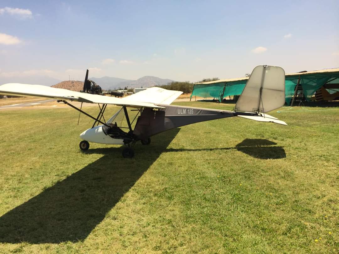

Dualbird , это и есть Fligstar ll , выпускался под разными названиями Dualstar, Twinstar , Aviastar ....с открытой и закрытой кабиной разными движками и немного менялись размеры , по сути один и тот же самолет

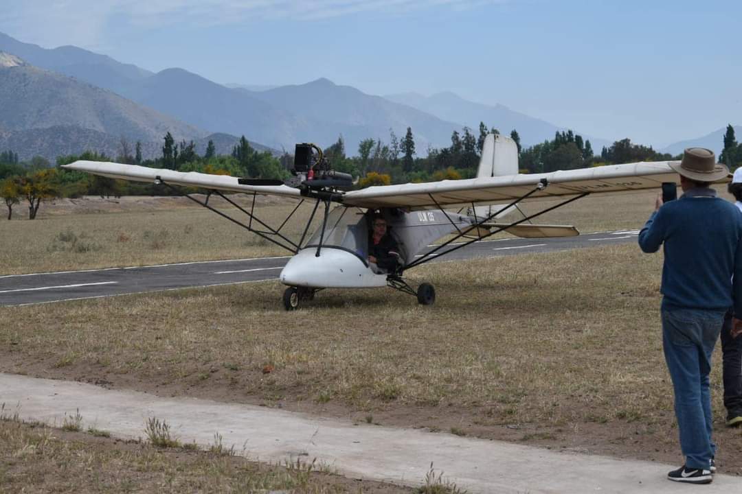

У данного самолёта планер идентичен ультралайту,у меня там уже есть наработки в железе,нужна инфа как сделать тележку бок о бок,посмотреть различные конструктивные решения и выбрать понравившееся.

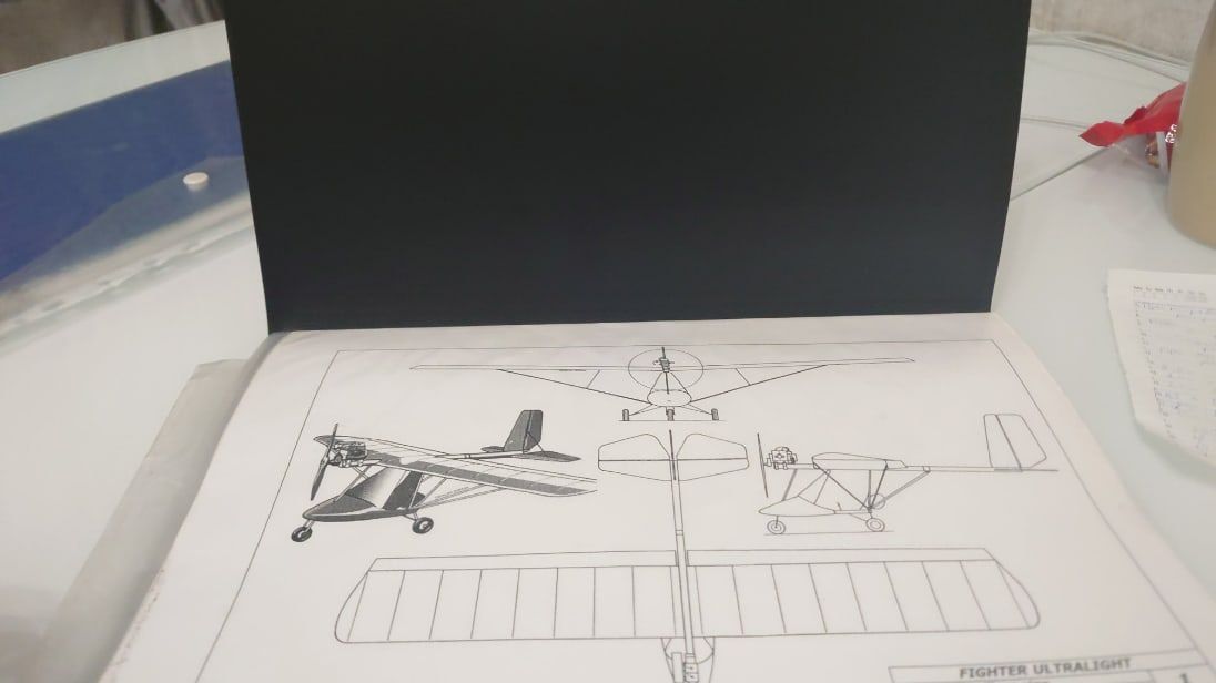

Dualstar,вот этот аппаратик
Не надо путать Dualstar, и Dual bird, различия есть, особенно в крыле, я долго искал но нигде нет чертежей попадались хорошие картинки(мануал) на одноместный, на двухместный врят ли найдёте...

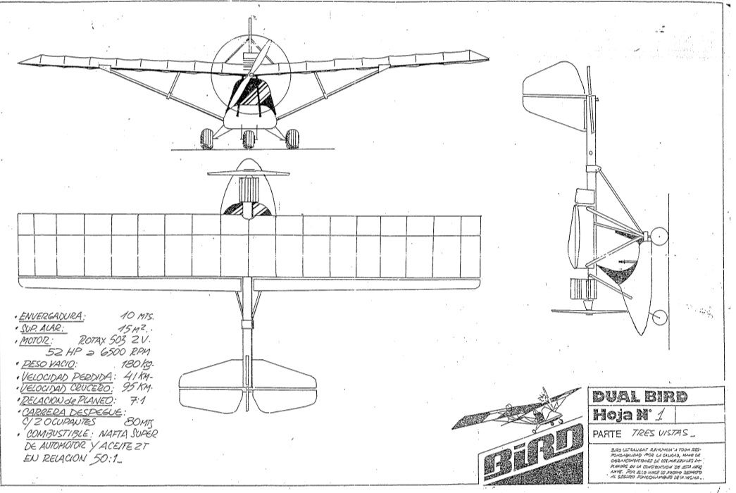

Да могу,только бы понять как их сюда добавить.

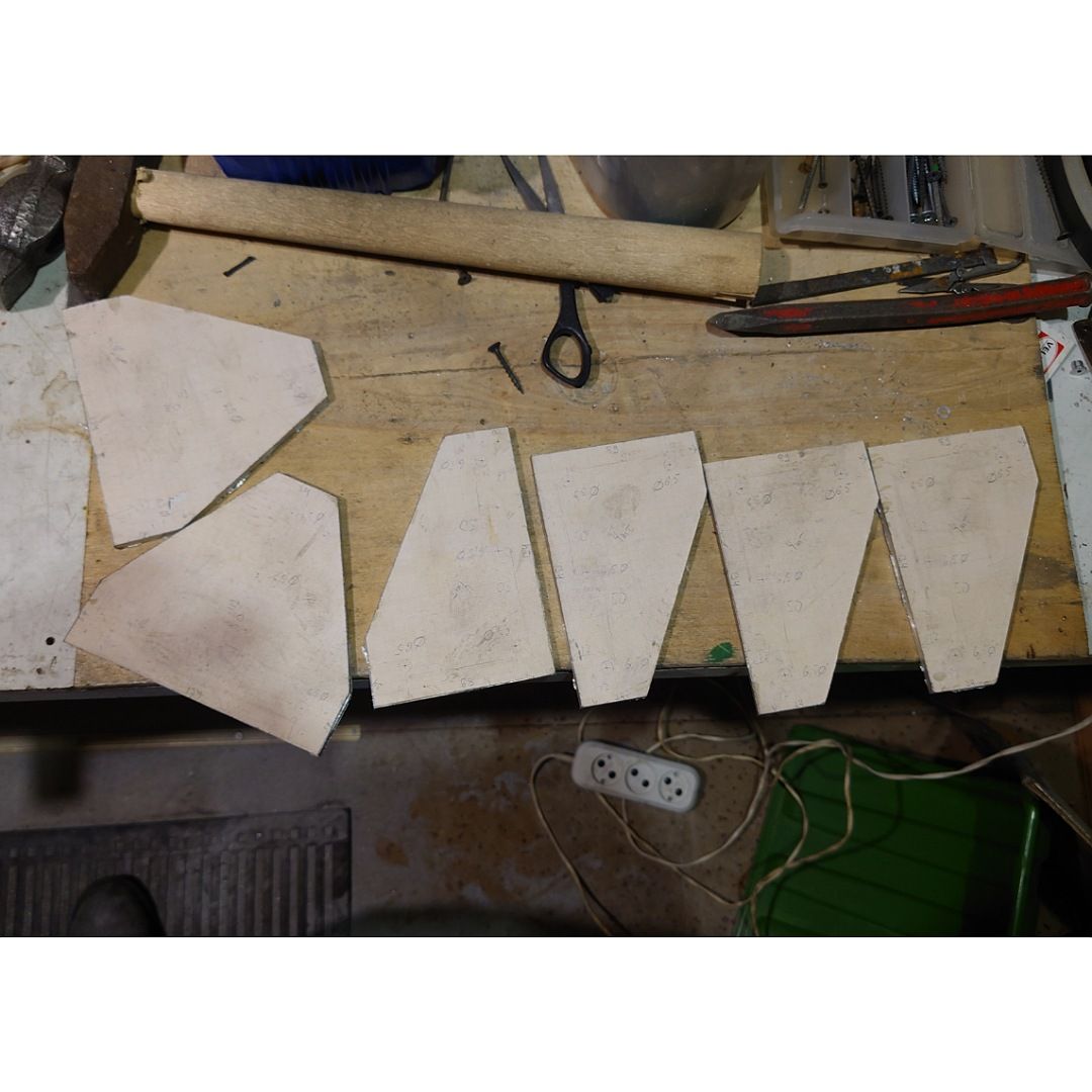

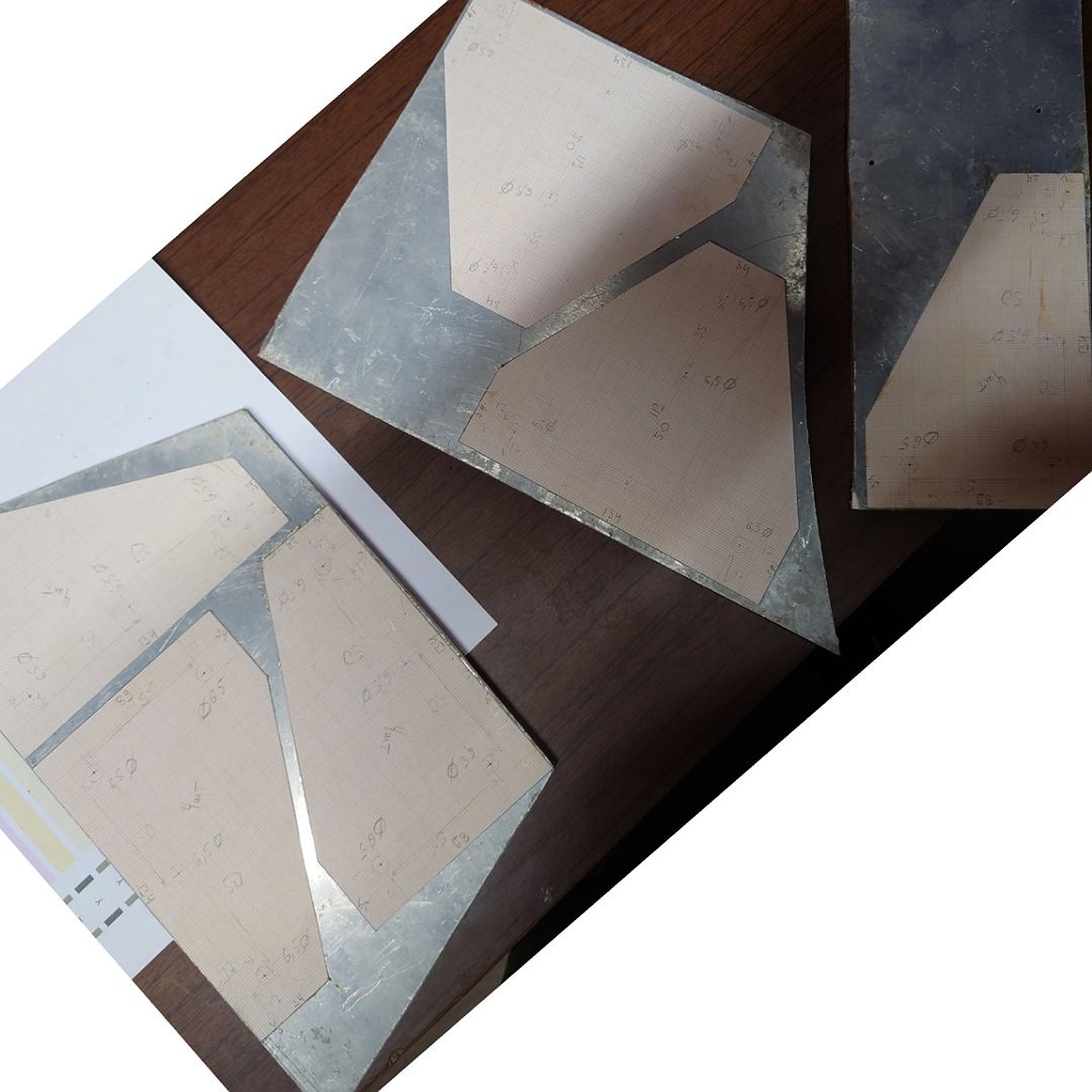

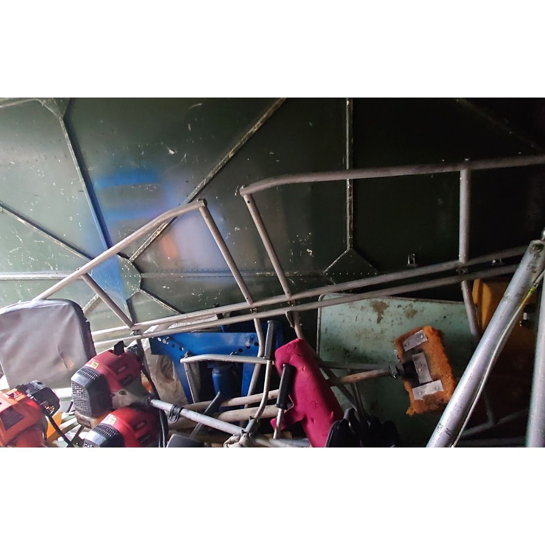

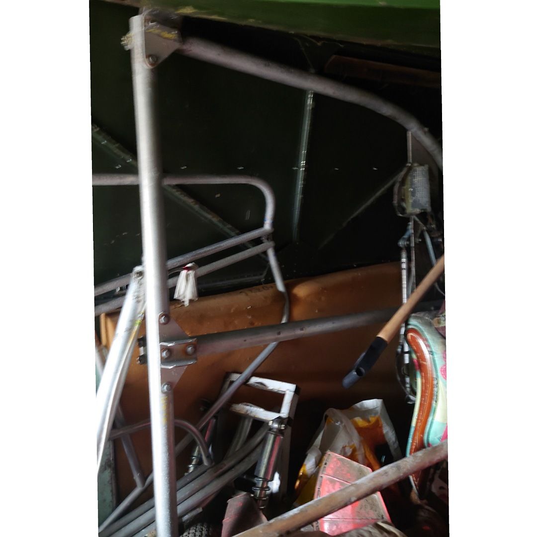

На фото первый вариант неудавшийся готовый на 35%,пересчитывал одноместный ультралайт в двухместный,но что то пошло не так🤣🤣🤣

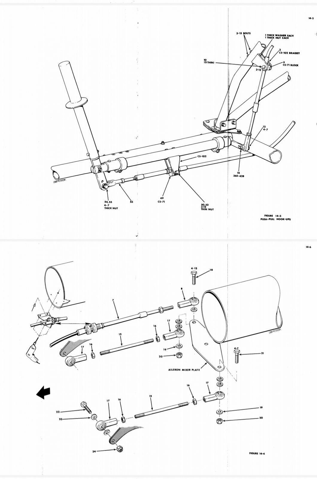

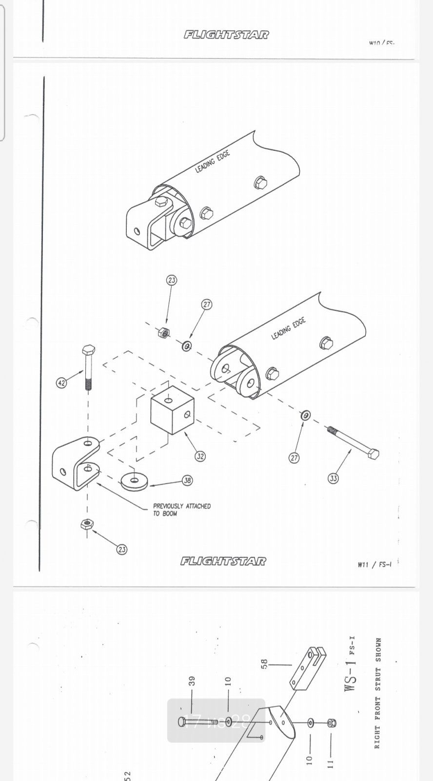

lasts
Благодарю за помощь,очень интересные схемы.
Altukhov_Aleksey
Отличный, беспройгрышный вариант. Полетит сто процентов. Можно еще заложить опуск киля с колесиком, чтобы складывать крылья вдоль балки и спокойно перемещать по надобности
