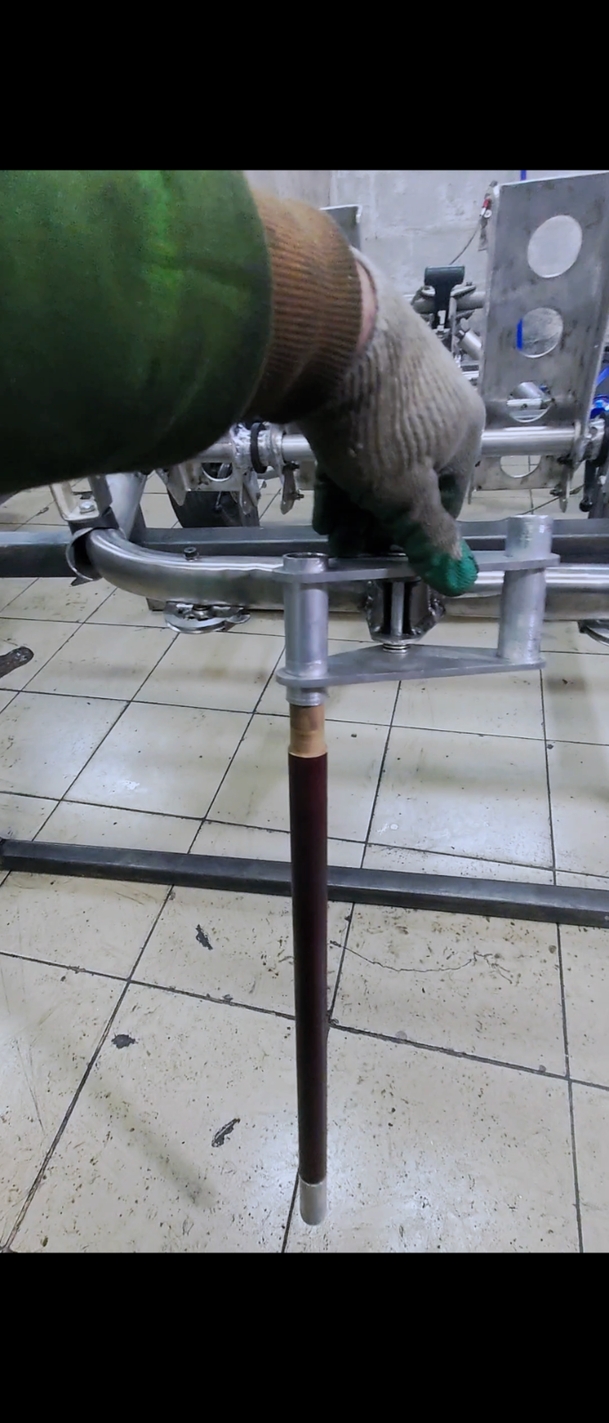

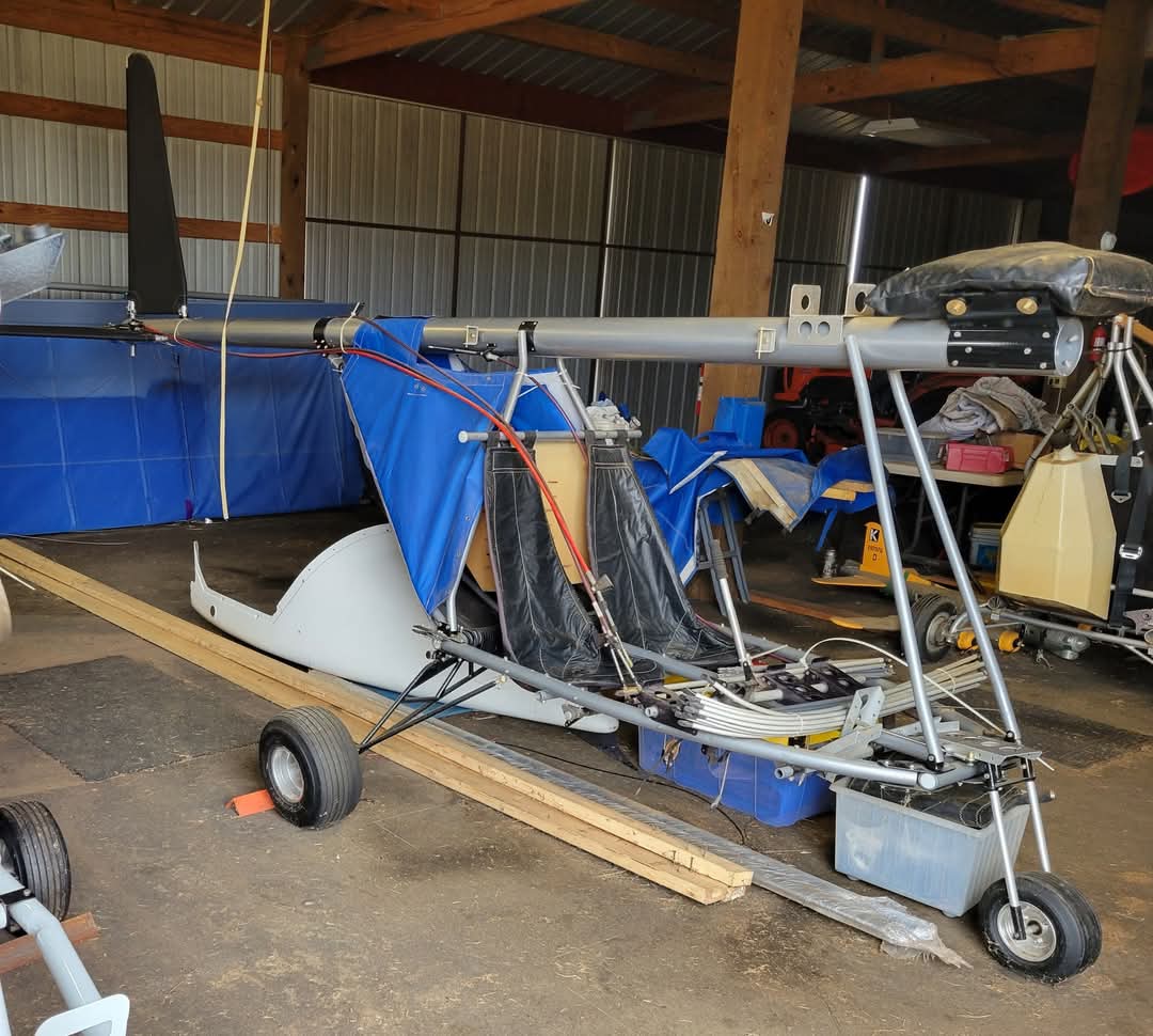

Помогите с чертежами flightstar ii
У оригинала вилка простейшая, колёсико маленькое 30-35 см в диаметре, перья вилки - пластик! А вот какой он не известно , и как эта вилка работает хз..но построено очень много самолётов.Вариантов исполнения передней вилки- тьма, вам решать...

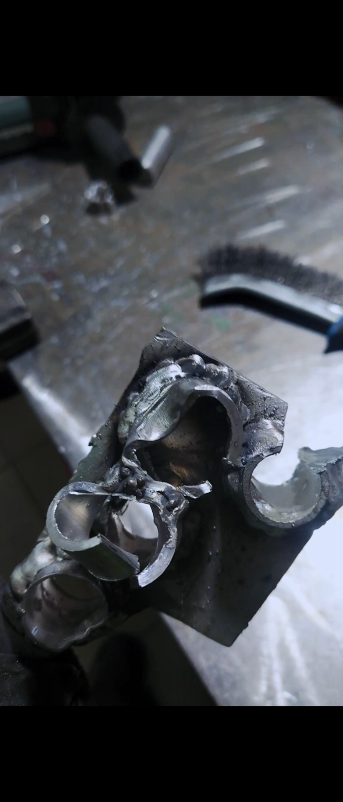

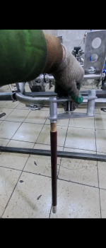

Я сварил из дюраль и выточил перья из текстолита но они мягкие так по мне

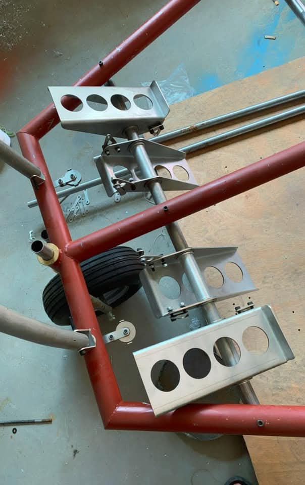

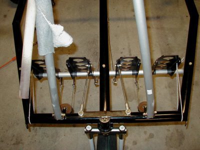

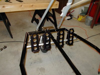

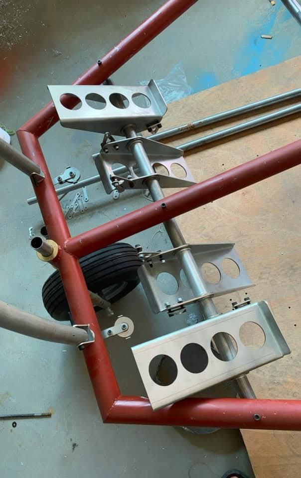

Не могу понять как через тросс связать педали,ось устанавливаю снизу рамы,ролики не совпадают.А по схеме как раз снизу .Переставляю педали на верх тогда что то похожее получаеться

У меня по чертежам через ролик тросиком,но если устанавливать ось педалей под раму плоскость не бьеться

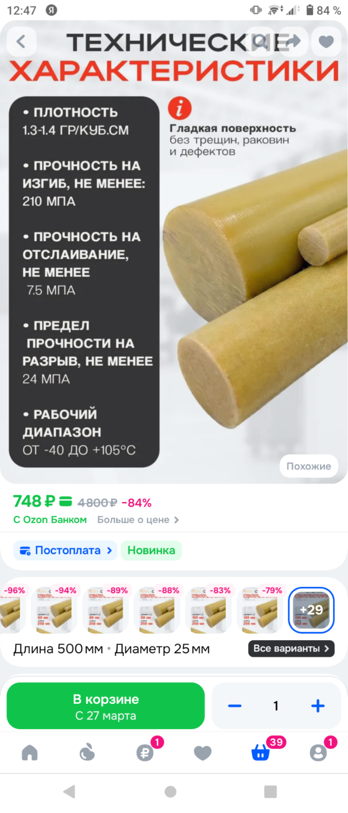

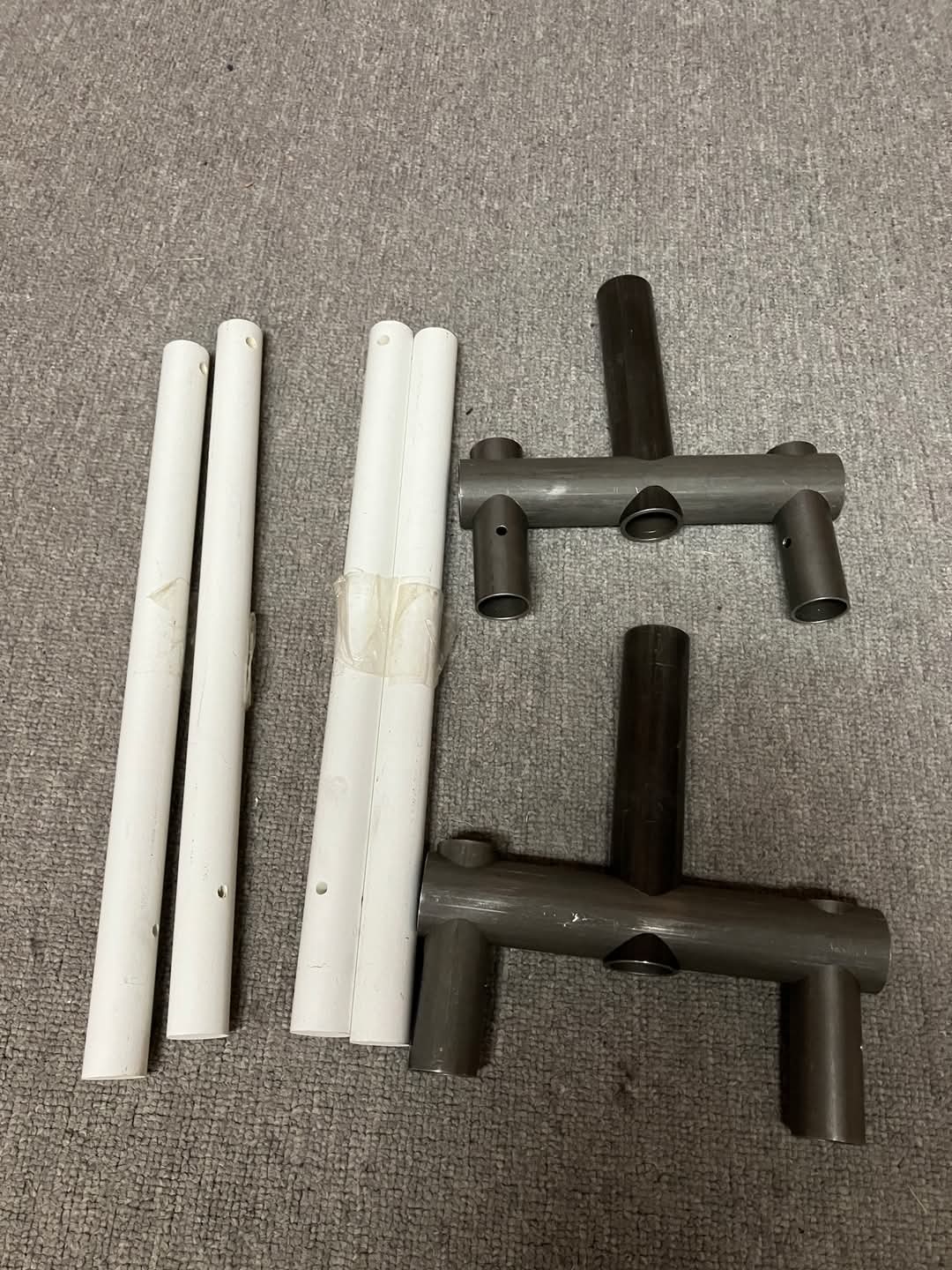

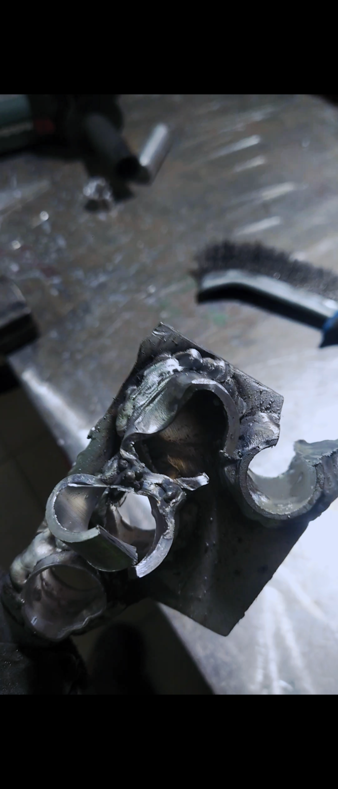

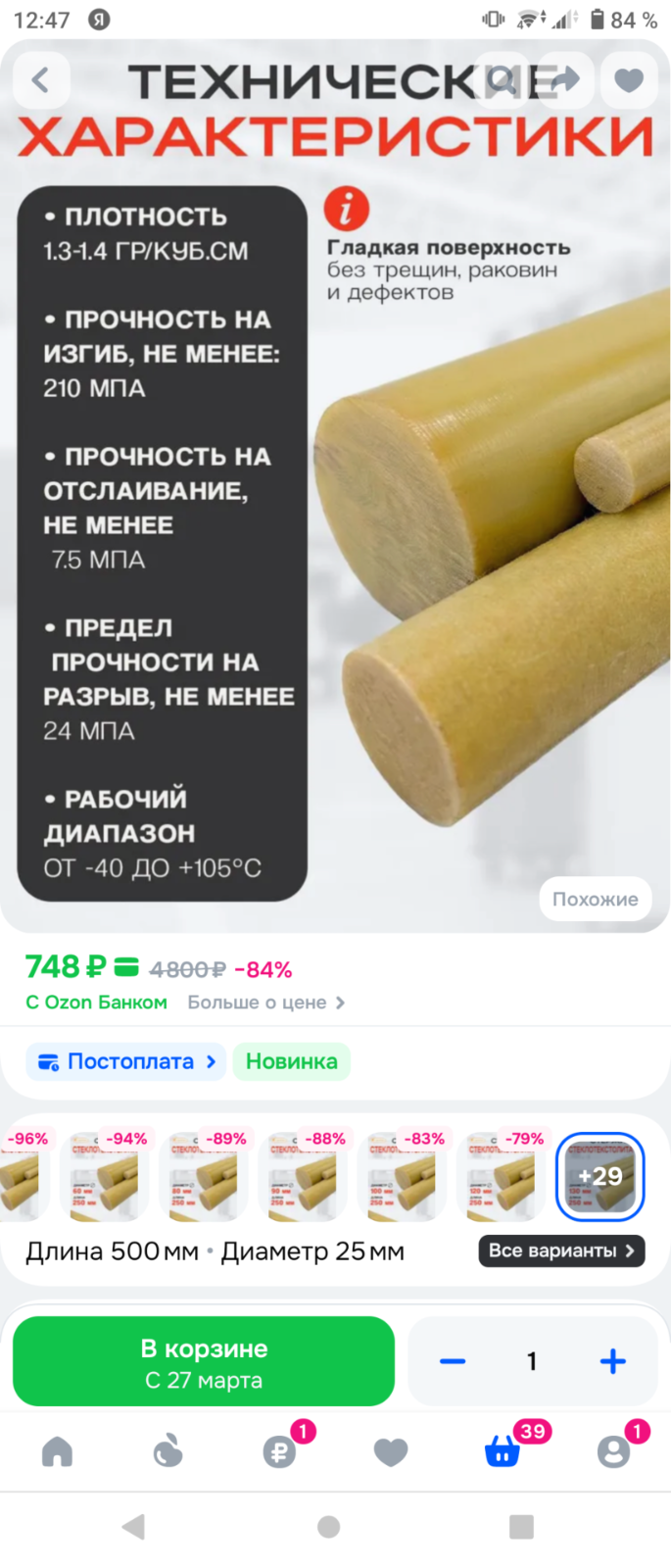

Выдержать тут может только стеклопластик, пултрузионнные трубы например. Его характеристики на изгиб лучше, чем у обычной говностали и дюраля, а на сжатие сравннимые. Любые термопласты не выдержат. ибо их прочность никакая!
Я сварил из дюраль
Это зря, развалится.
Ну тогда сварю из нержавейки)

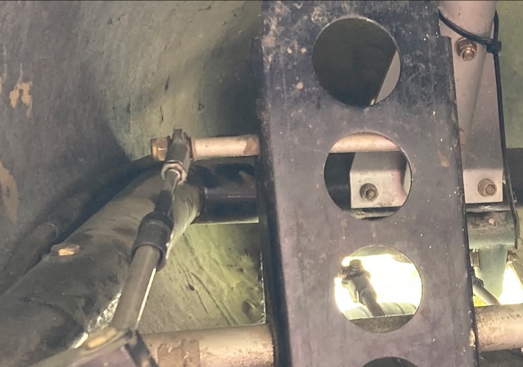

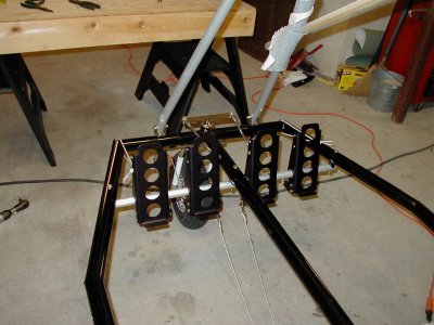

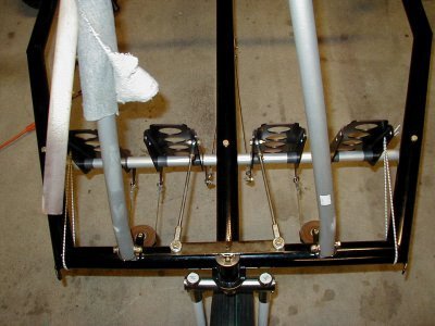

Ось педалей только снизу, у оригинала ролики вынесены за трубу,определитесь управление на тросах или боуденах будет, на тросах идёт от двух центральных педалей по роликам к хвост, на боуденах к двум крайним педалями..

По вилке: Д16т он же дюраль,варить нельзя, лопнет по шву, текстолит тоже не годится, нужен стеклопласиковый прут или что то в этом роде , или делать вилку подпружиненную вообщем экспериментировать.😙
ДА согласен с вами что Д16т не вариться,у меня по схеме АМГ3 или АМГ6 которые как раз сварке и поддаются,пробный образец пытался разбить увесистым молотком,согнул трубы
Я так понимаю ролик выполнен маятникого типа? Он подвижен в плоскости?

По схеме тросовая проводка

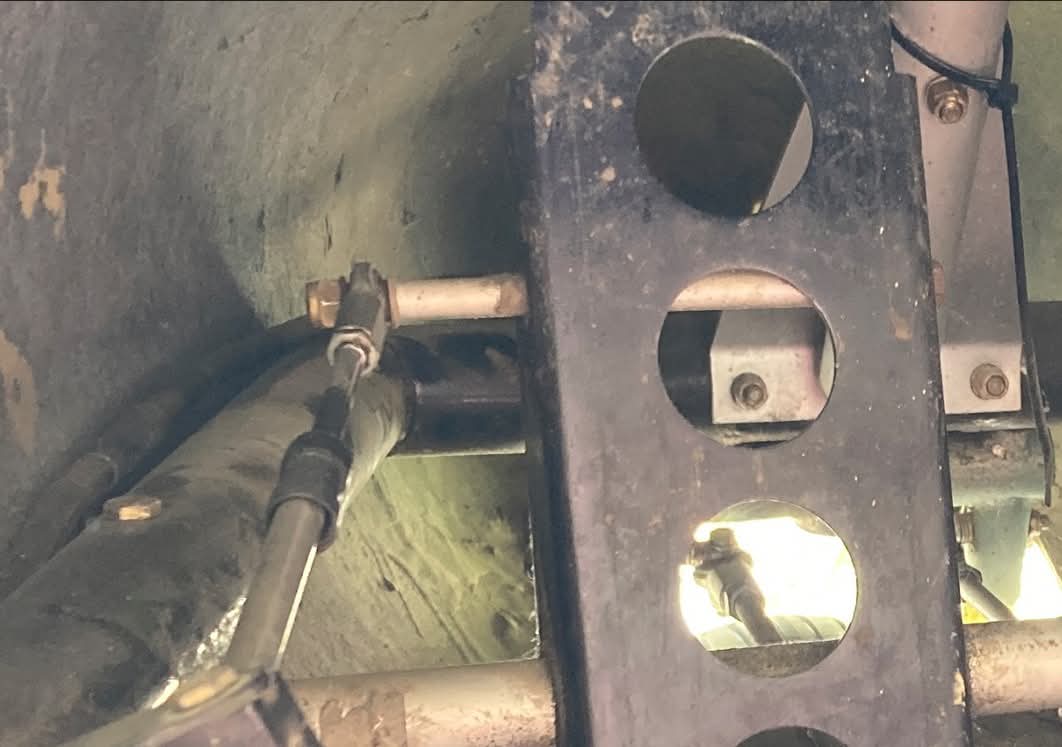

Из какого металла сделаны тяги от педалей до вилк
и
Ну типа да, но не обязательно, можно и неподвижно, ловите плоскость.
Всё отлично теперь всё в голове у меня сложилось как реализовать))
А то что задние троса не в плоскости роликов и чуть под углом ничего страшного?
