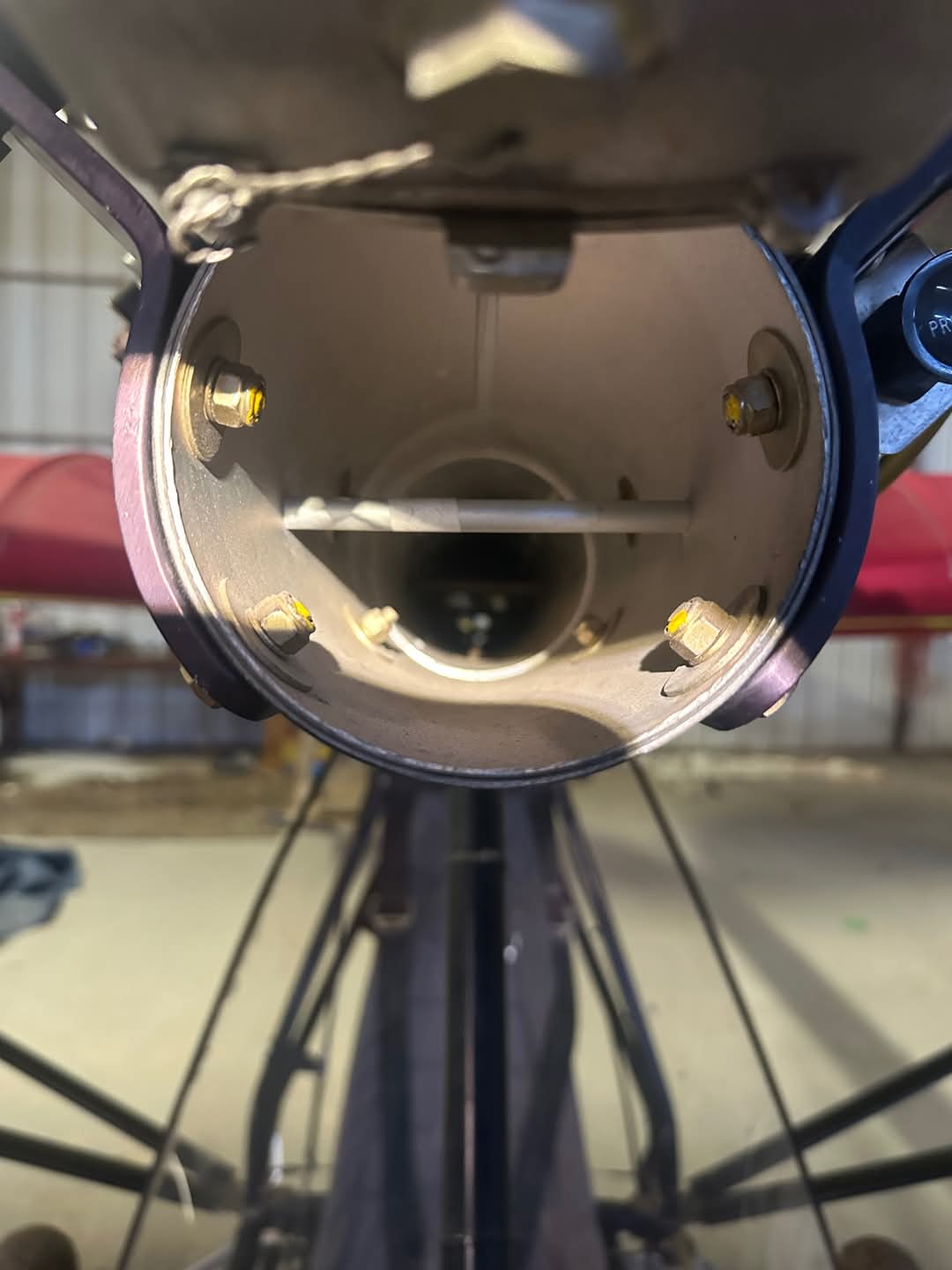

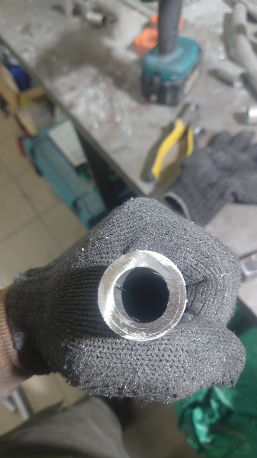

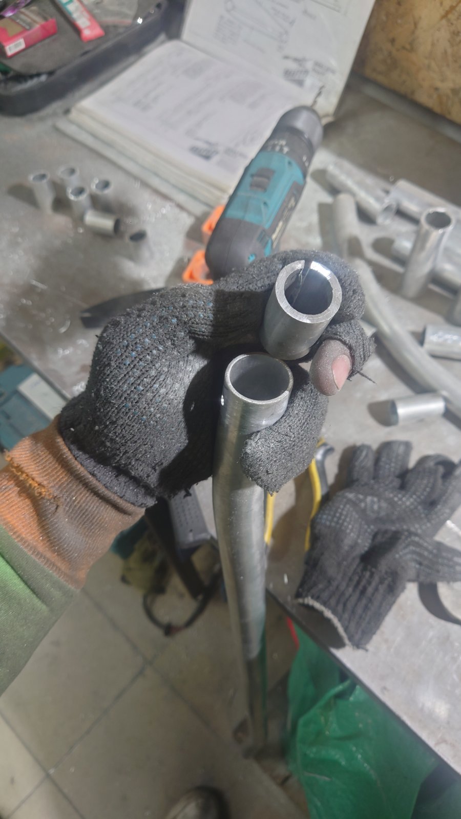

Планируете ли вы. в основную трубу- вставлять бужи? И как это реализовать? На рисунках их нет, но по фоткам они есть...и не один..
    75,7 КБ · Просмотры: 142
Как это реализовать? Видно по представленному вами фото. Разрезать такую же трубу вдоль, удалив небольшой сегмент и вставив внутрь основной. Вверху видно продольный разрез внутренней трубы. Уважаемый Лапшин всё это разжёвывал не раз.
Ну это понятно, но ведь этот сегмент будет играть во все стороны в отличии от цельного куска трубы, будет ли он выполнять роль бужа, усиления?
Если разрезать уменьшить диаметр,потом сварить, зачистить ,и плотно подогнать- думаю будет лучше.
Думаю как это реализовать,на оригинале моего проекта снаружи сделаны стальные пластины для Усиления,завтра буду изготавливать вертикальные трубы фюзелЖа и потом уже думать как усиливать места креплений
