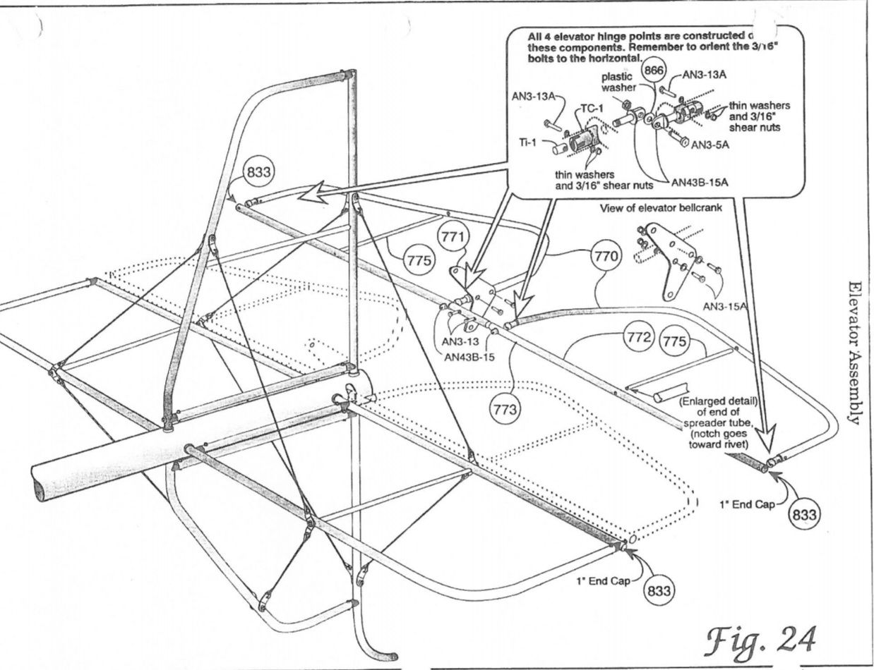

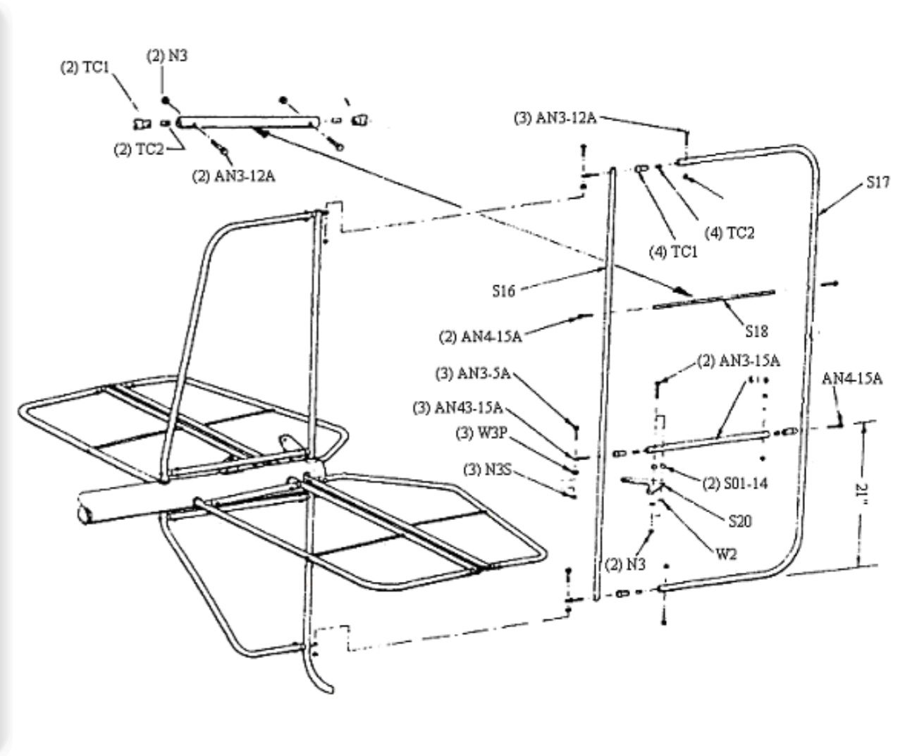

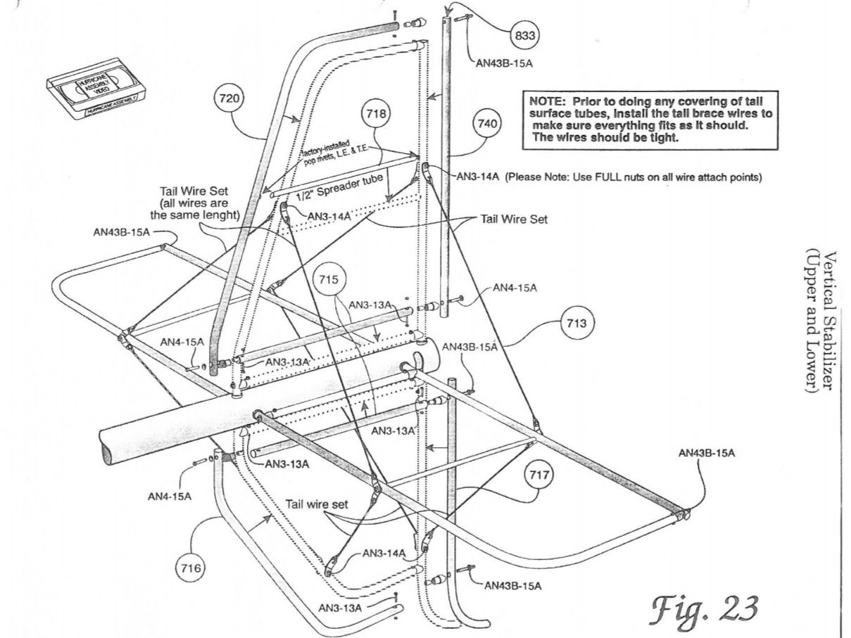

Отличный, беспройгрышный вариант. Полетит сто процентов. Можно еще заложить опуск киля с колесиком, чтобы складывать крылья вдоль балки и спокойно перемещать по надобности
Если есть чертежи данного узла буду признателен!!!
Нет, конечно, на флайстаре киль стоит над балкой, а можно сделать как на phantom ultralight там киль смещен вниз, это лучше, с точки зрения кручения на балке, на пилигримме также. А если сделатт опуск вниз с учетом складывания крыльев, то сложил, закатил к стеночке и мешаттся не будет, и не надо подставок всяких

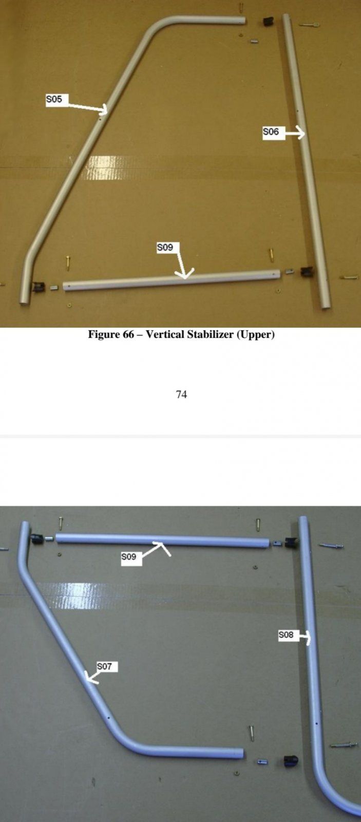

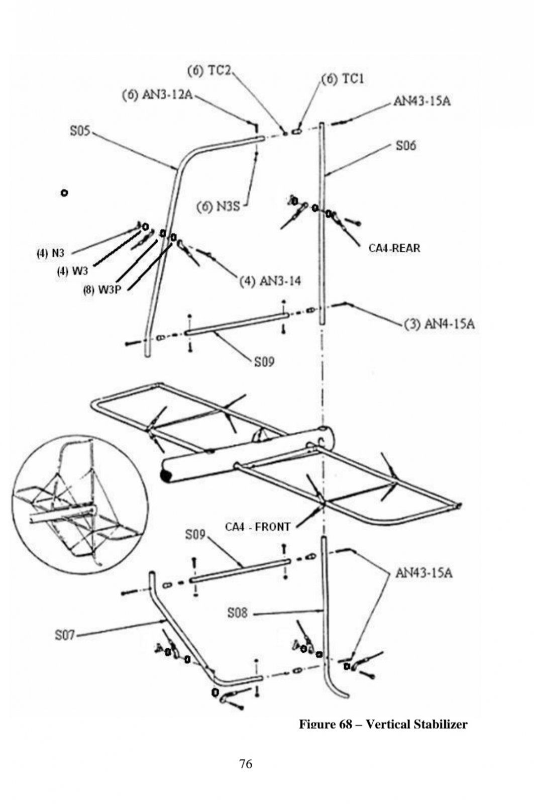

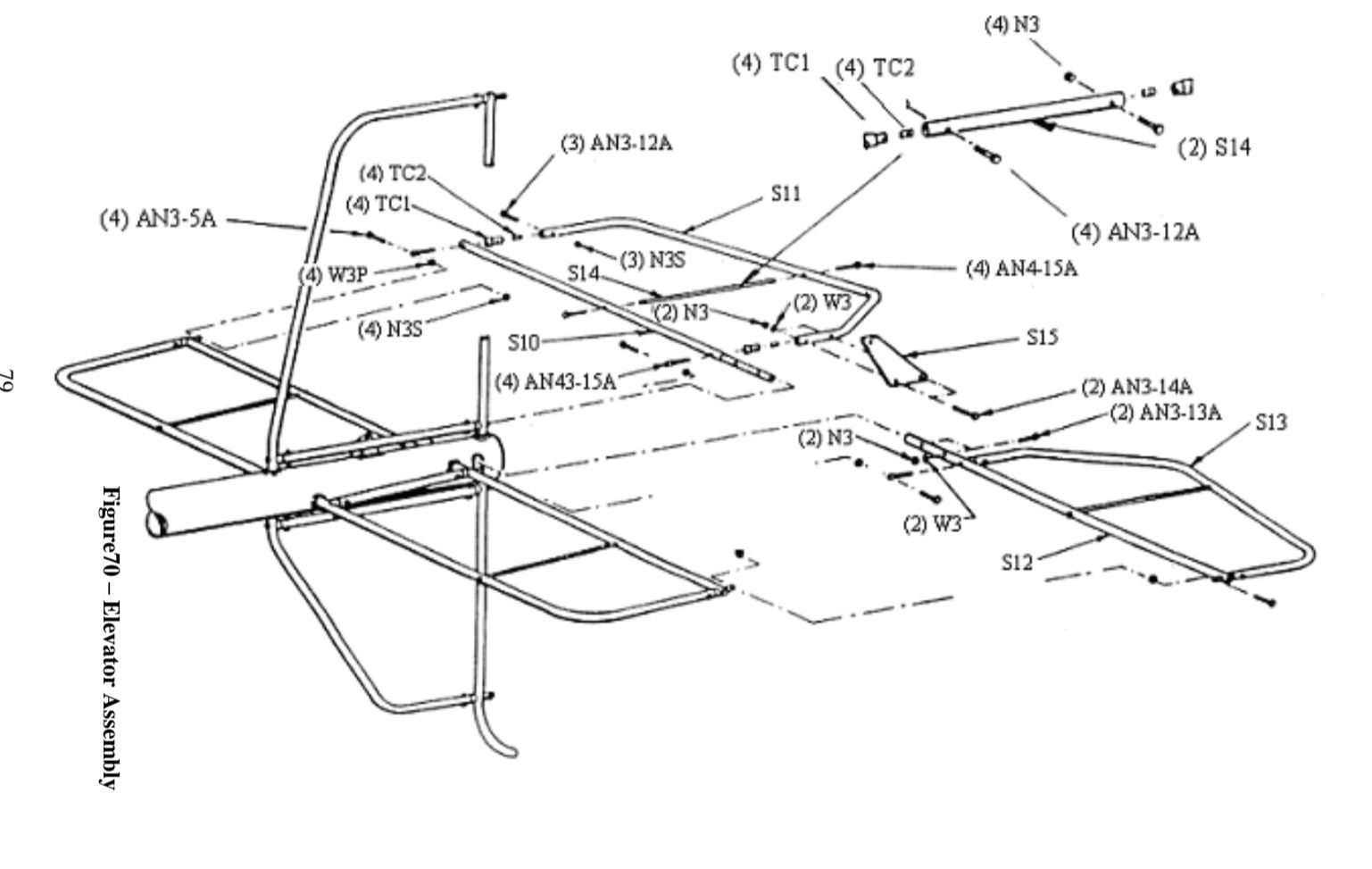

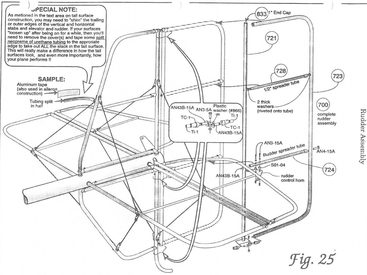

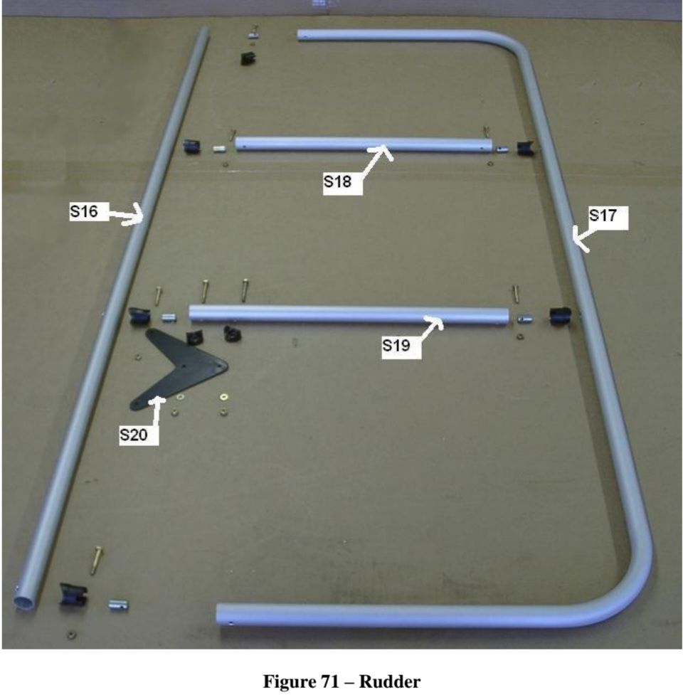

Накидаю картинок, может поможет визуально ... это Фантом
Жесть просто, какие заморочки с сочленением. Казалось бы, простая конструкция, а такой ужас. Только радиусные втулки заманаешься точить, не говоря обо всём остальном. МЛМ.
Никого не хотел обидеть, сори за оффтоп. Просто глядя на всё это, аж вздрогнул....

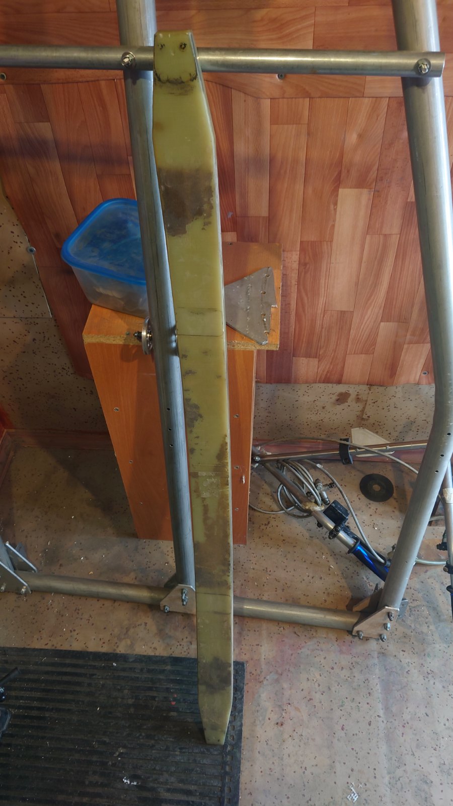

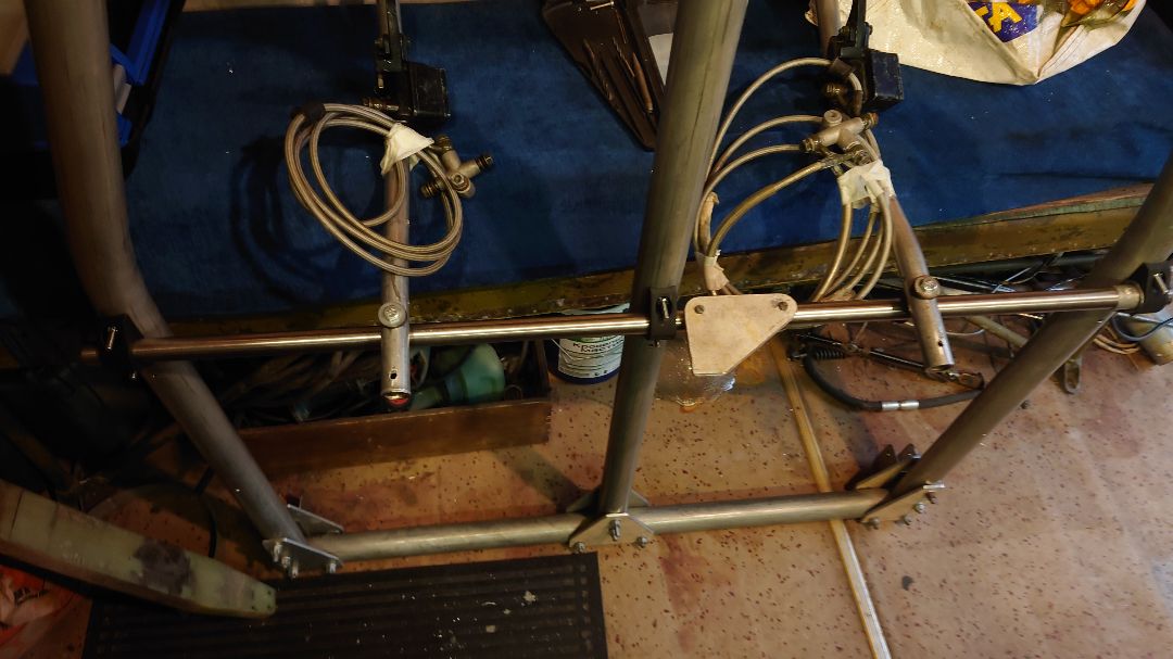

И кстати основную раму где сидят пилоты на последних флайтстарах делали сварную их хромансилевых труб, размеры оч похожие на 45 трубу а вот стенку я предполагаю 1.5 с усилением в нужных местах .речь про эту раму:

Фишка фантома, он крутит всю акробатику. Поэтому и хвост опущен , и тросовая схема крепче по распределению нагрузок. Еще там фишка с натяжением тросов, что крыла, что стабилизатора. На верхних паре тросов стоит скользячая втулка, ее подтягиваем и троса натягиваются. Решение примитивное и очень надежное

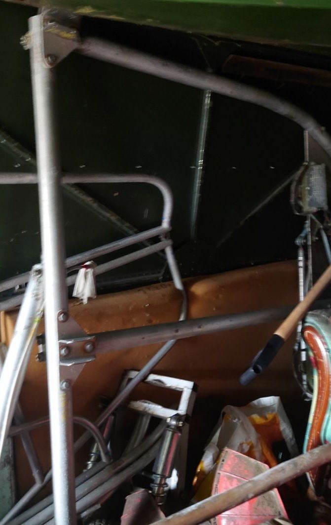

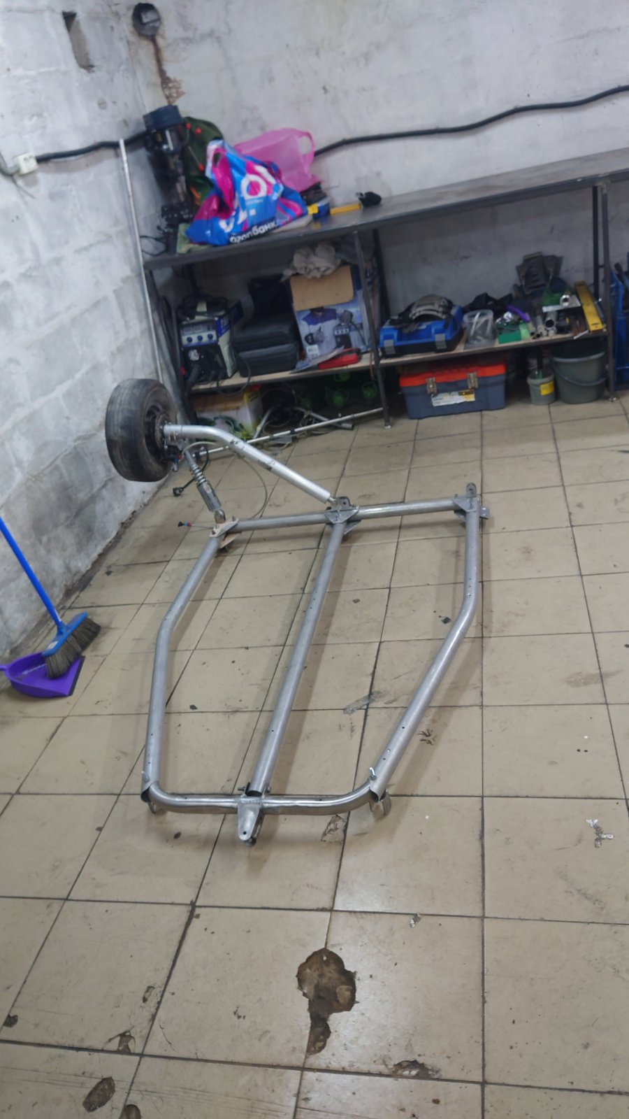

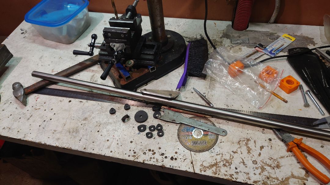

Ну я купил вал палевый по внутреннему диаметру трубы и осталось только навредить просверлить и нарезать резьбу,не так и сложно как кажется,недельку по вечерам позанимался.Но это всё буду переделывать,так как самолёт другой и оперение другое
Это неудавшийся проект на фото,это всё буду переделывать,строго по чертежам.Как будет готова рама скину,материал жалко,трубы и сталь испорчены,нужно заново закупать

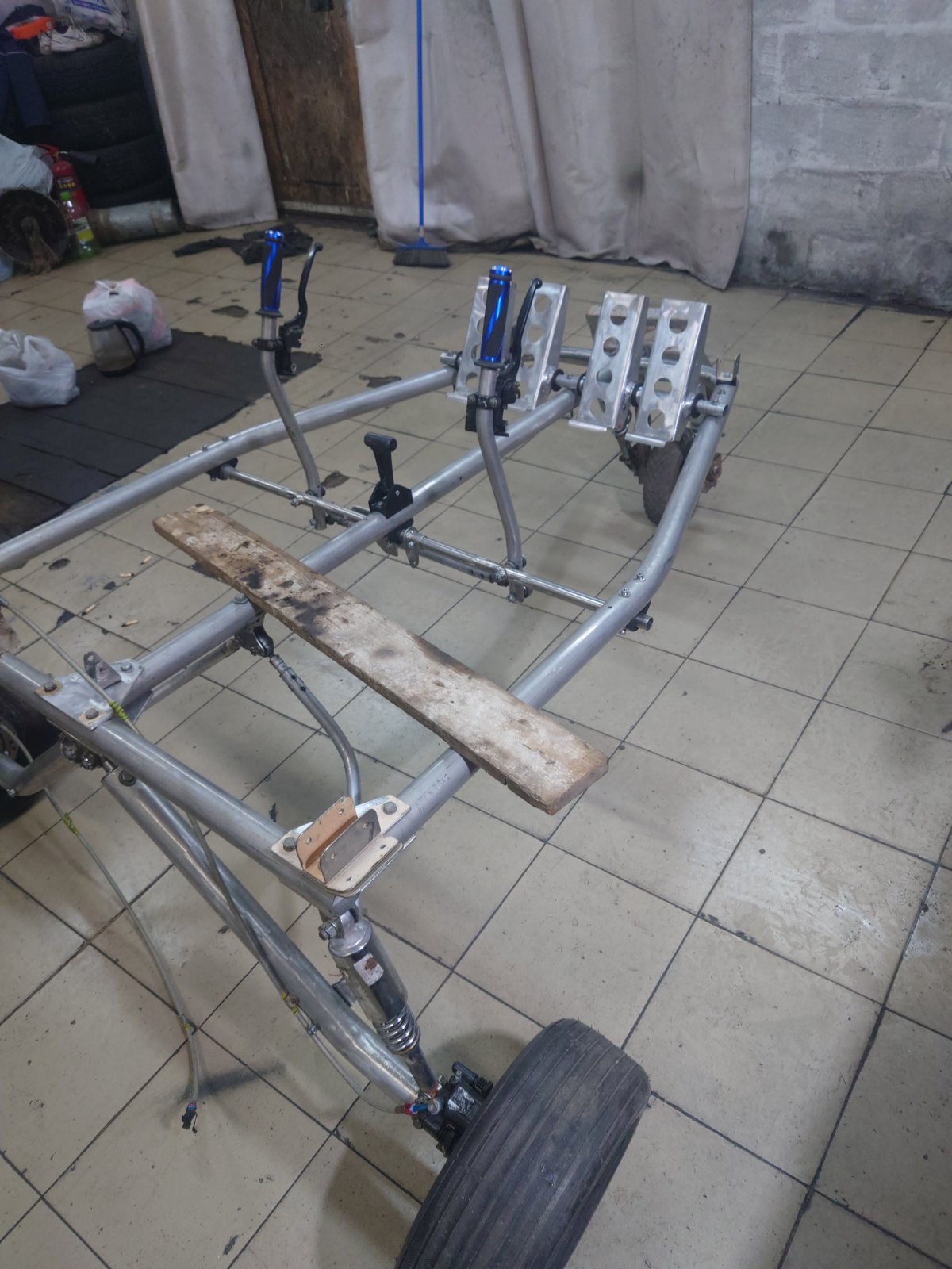

А труба 127×2 имеется? Основная проблема это найти такую трубу, или хотя бы похожую..
В поиске,буду искать приближенную 130 или 120 что будет у поставщика,нашел контору в Питере которая продаёт поштучно.110 стоит плюс минус 22 тысячи
Сделал переднюю вышку как на чертежах,вопрос по перьям ,кажется очень хрупкие,если есть советы или рабочие чертежи переднего щасчи на данный тип ЛА
