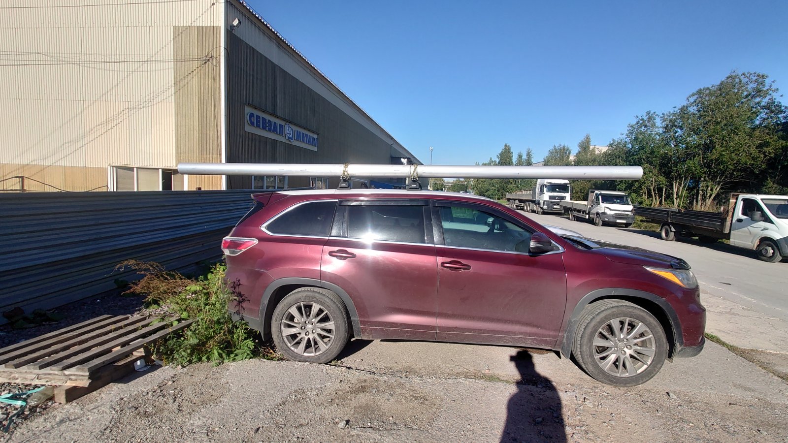

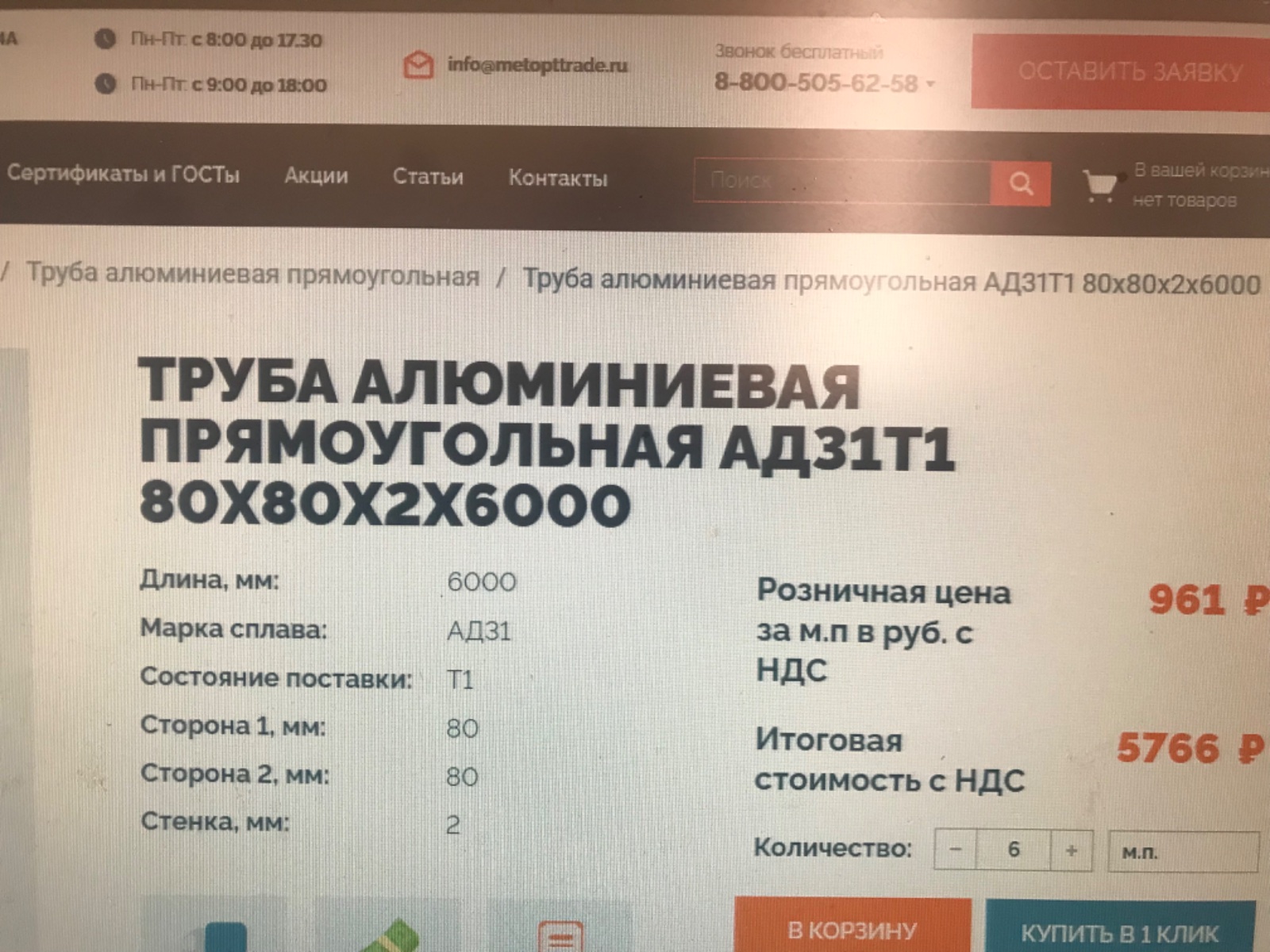

На Авито нашел что то подобное 150*2*7000 ,но без указания материала,а ставить трубу неизвестного происхождения от дяди Васи,на которую будет навешиваться всё?ну такое себе удовольствие,а тут приехал и тебе продали сертифицированную продукцию.

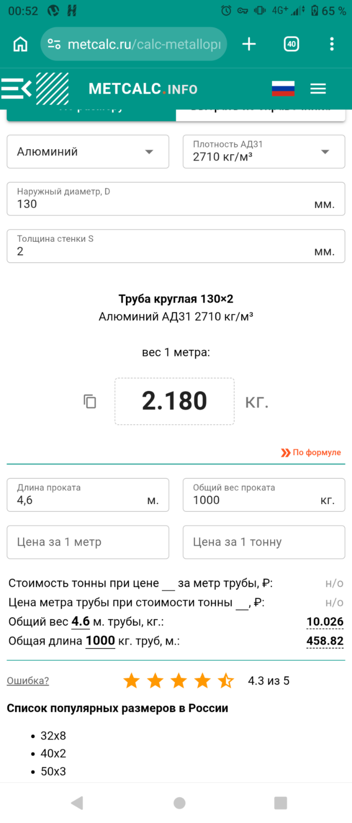

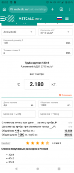

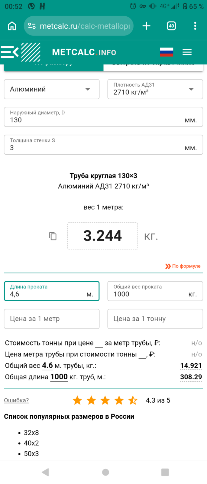

Это канкулятор в скринах,а так Ад31т1

Зачем уперлись в круглую трубу? У «них» она есть и поэтому ставят. У нас нет. Ставьте квадратную. Труба 80х80х2 обладает теми же характеристиками на изгиб что и 127х1.27 и чуть слабее на кручение. Вы же на фюзеляж? Ваш хвост выдержит. И намного проще узлы ставить. Да, тяжелее, но всего на 300 грамм на 1 метр. Стоит в Москве 5766 руб за 6 метровый хлыст( на сигареты больше наверное тратим за 2 недели) Грузят от 1 трубы . Я брал у них
Не хочу отступать от оригинального проекта.
Учту,если буду , всё же заменять
