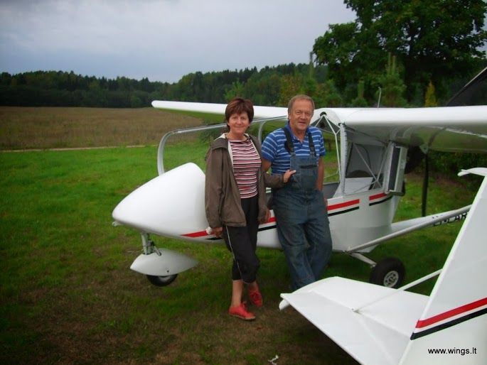

Это самоделка Р.Калинаускаса из Преная
Да конечно, но нашел ее через альбом в интернете, где он выложил весь этап строительства, за что очень ему благодарен.
У него на хуторе рядом с Пренайским заводом целый авиазаводик,я там был в 09 году и открыл тему"Дела литовские"...у них там чудесная страна и чудные самоделы! :🙂

Владимир Павлович Вы меня в самое сердце ранили, столько трудов по оптимизации и упрощению, одних моделей четыре штуки склеил и три сломал.  🙂 А ведь автор сварной фермы Ваш знакомый из прибалтов, вот фотография Вы должны узнать.
Меня на Авиатике смущает то, что хвостовая балка находится практически горизонтально полу, и при взлете может задевать его. Прибалты как один подымают хвост на 15 градусов, если же так поднять, но оставить трубу от носа то строительная высота будет большая, значит и двигатель подымется еще выше, а это ведь не легкий РМЗ или Ротакс, а тяжелая автоконверсия, что при аварии сто процентов при срыве мотора приведет к смерти всех в салоне. Поэтому и отказался от простой трубы.
