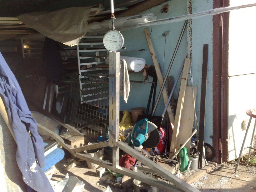

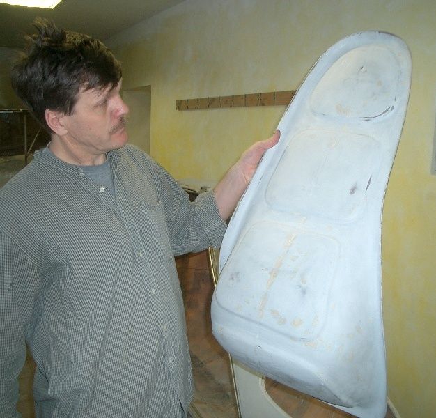

Сколько весит это изделие?
Orca спросил:
Я думал будет тяжелое, но как видите рамы взятые со склада весят 23 кг. это с профиля 50х50 мм толщина 2 мм,
а другой тип еще легче 17 кг.

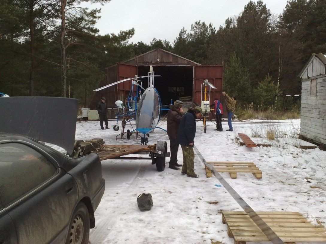

А вот автожиростроители сегодня опять в Тверь собрались летать. Погода хорошая, почва подмерзла и все,  перерыв и полеты.

Присутствует эффект испорченного телефона  🙂 . Меня интересовал вес  пластикового хвоста на фото выше , хотя и вес рамы тоже может кого-либо заинтересовать.
Погонный метр нерж. трубы 50х50х2 весит 2.9 кг. Если рама сварена только из него - зачем было взвешивать. А SW и вовсе сразу дает вес детали, всего-то надо плотность ввести.
AcroBatMan высказал мнение:
Естественно, если эти трубы держатся на божьем слове, а в данном случае они сварены с использованием проволоки специальной с содержанием никеля больше чем в AISI 304, (он оказывается сильно выгорает). Вес потраченной проволоки существенный!

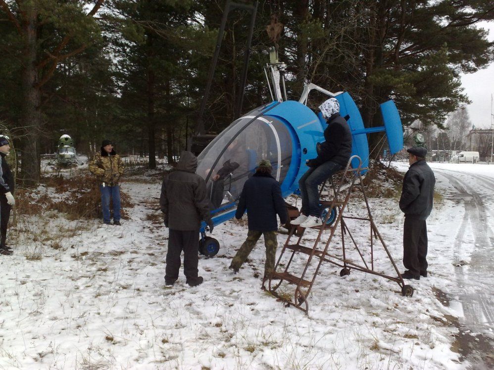

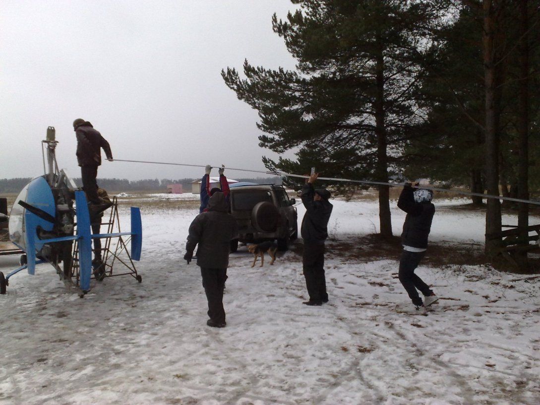

TNVD Вы высказали свое мнение, а толпа энтузиастов, строителей автожиров, сразу жаждит все посмотреть и проверить лично. Поэтому пришлось показать Мурзилку и повести всех в Тверь на экскурсию. Прекрасно, что там у нас сейчас целых пять автожиров стоят разных марок. Естественно, пришлось выслушать замечания и доказать свое мнение.
Все дружно осмотрели автожиры типа "Доминатор" и "Инспектор", выслушали краткий обзор инструктора Вадима А. Продемонстрировали вывешивание автожира и его недостатки, сборку лопастей и правильную регулировку их. Вроде все довольны и успокоились, что действуют в правильном направлении. Жаждующие полетов остались еще на день.
Хвосты хорошие делают, как мне кажется, в четырех местах: В Москве, Подмосковье, Питере и Рязани, но все о них и характеристиках может сообщить форумчанин А.Лозовой - прекрасный мастер.

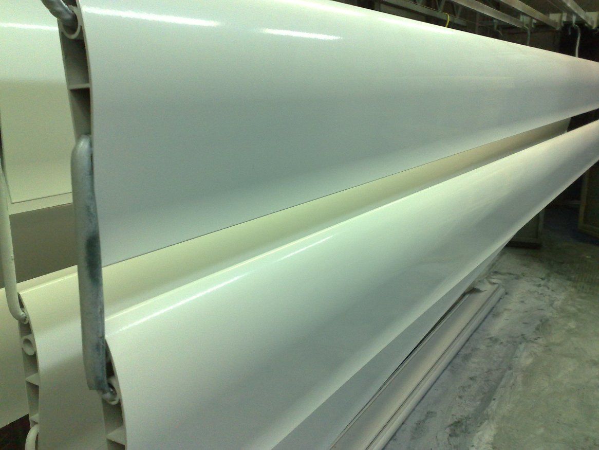

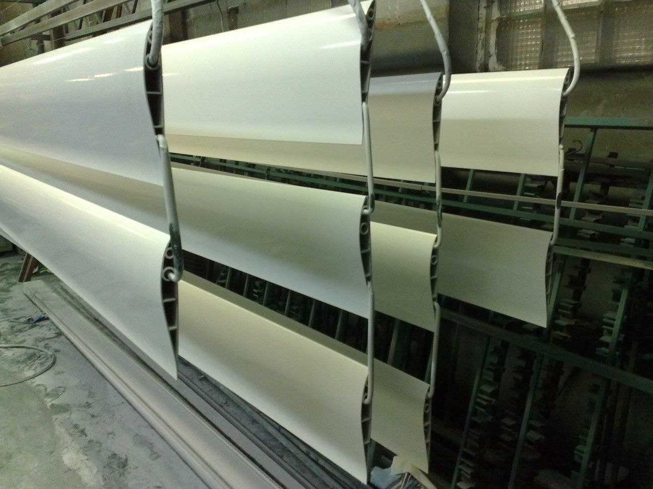

Интересно, на автожире "Вороне" все заметили что экструдерные лопасти почернели, как будто ржавчиной покрылись. За год эксплуатации и на наших стала появляться чернота. Сейчас для "Мурзилки" специально разработали покраску с полимеризацией. Вроде очень гладкие получаются. TNVD, или все кто знает, а немцы свои тоже полимеризуют лопасти экструдерные 8Н12 хорда 200 или этого не надо делать?
Всеволод, алюминий имеет свойство окислятся а некоторые сплавы и корозировать (или как правильно по русски) естественно защищать надо.
Как правило проводится анодирование аллюминиевых поверхностей или лаковое покрытие (чтобы сохранить естественный блеск и цвет).
То что Вы покрыли Ваши лопасти краской - это правильно, но неизвестно как это скажется на ЛТХ и со временем
правильно было бы выдержать окрашеную лопасть в термобоксе после покраски (тем более полимерными красками) Москва не Сочи и ноябрь не август...помещение врядли отапливается...качество покраски я так понимаю гарантировать Вам не стали ?
тоесть эффект может быть противоположным - придется снизить цену на лопасть в результате вот таких вот улучшений  🙁
Надо бы еще внутреннею поверхность посмотреть. Качественно покрасить (защитить) изнутри сложнее.
TNVD, Вы абсолютно правы, это сделали профессионалы в спец камере:
Сейчас мы стараемся не использовать частников - только заводское оборудование, а поэтому и огромные временные задержки и, естественно, гарантии качества дают они.
Завод одновременно проводит и искуственное старение алюминия, т.е. закалку по Западной технологии. Сейчас, думаю, и инженеры авиазавода в Казани подключатся к работам.
Раньше мы сами и полировали и красили, но с большой потребностью профиля 8Н12 пришлось перестраиваться.
Предложение Mizhgan тоже стараемся выполнить.
Во внутрь приходится вставлять калиброванные прудки в качестве противофлатерного груза (как у МТ-03), а они очень плотно туда входят. Следовательно, используется масло, оно там и остается, а в других полостях доливается с протиркой. Через год внутри все блестит.
