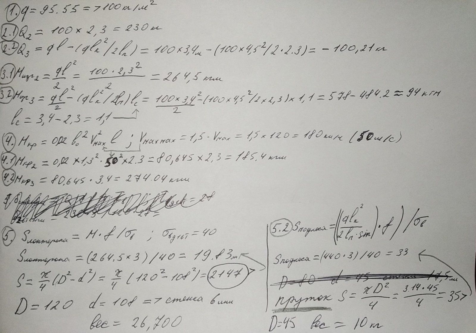

ЭВРИКА!!!!!
Товарищи, иного слова подобрать невозможно!!! Готовлюсь к отбою значит и как ошпаренный подскакиваю и начинаю считать, и все ошибки становятся очевидны, туман рассеялся и все ложится в десятку!!! Более того даже ошибки автора Егорыча в методичке сами собой обнаруживаются ,а именно в пункте 3.2 автор потерял знаменатель момента и в пункте 4.1 подставлял не метры в секунду ,а км/ч(но не суть). Все как будто само посчиталось ,а я просто был инструментом !!! Чудеса товарищи. Эпопея кончилась!!!! Ура Ура Ура!!!
Видно кто то там все-таки не хочет чтоб я разложился!!!!
И действительно стенка 6мм!!! Прошу прощения у тех с кем спорил по этому поводу.
И невероятное сечение подкоса решилось заменой трубы на пруток 45мм (все на картинке)
Я просто не знаю что сказать. Обидно только что я так жидко обделался на двух страницах и теперь этот позор история...... Если возможно админушка почисти пожалуйста, а то люди будут заходить и диву давятся что тут за "дурак"(другое слово) появился.
Теперь буду переделывать моделирование но уже завтра(сегодня). Нужно ли выкладывать подробно или просто одну эпюру скажите вы.
Огромное спасибо всем за помощь и простите за эту дичь. 6 дней прошли не зря! Салют!

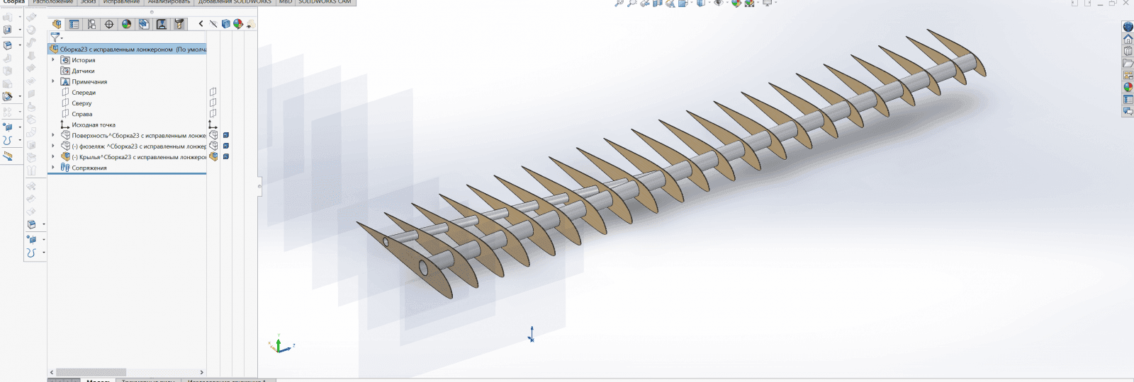

Поверхностная модель в солидворксе. Оболочка. Или вам интересно просто планы сверху слева спереди? Выложить их могу но готовлю одну полномасштабную публикацию. Пока внешний вид секрет. ТЗ есть. Могу раскрыть характеристики. Спрашивайте списком)
Все что вы здесь видите это "Битва за Лонжерон" и тема была создана исключительно с прояснением этого вопроса на данном этапе. Но затянулась.

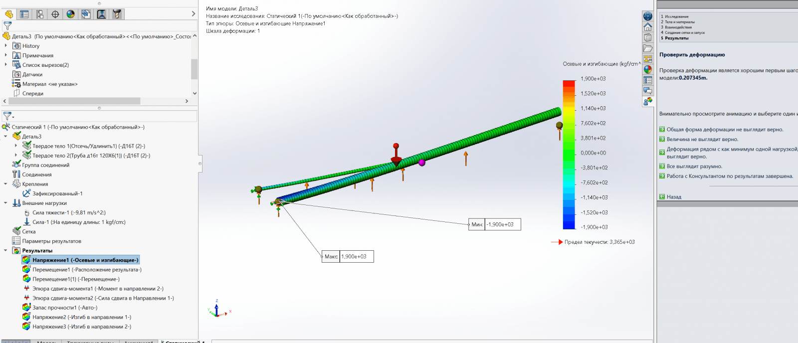

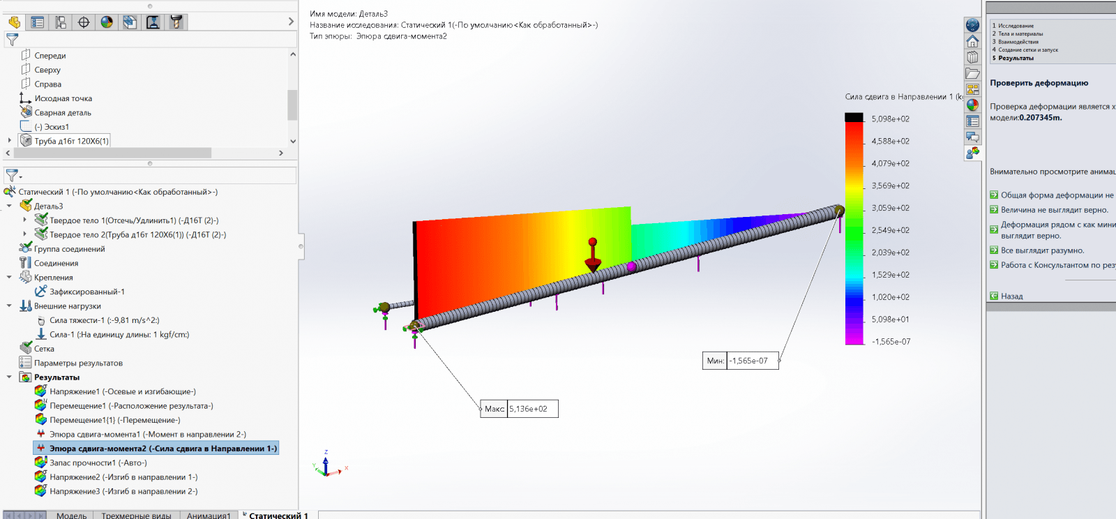

Этот раскос ни как не участвует в поперечном изгибе, поэтому солид правильно "рисовал". Т.к. лонжерон - защемлённая одноопорная балка
И соответственно:
А для безподкосного будут совсем другие значения. Момент уже будет около миллиона и диаметр трубы 196 мм. со стенкой 3 мм.
Для трубы диаметром 120 мм. стенка нужна 12 мм.
И это без учёта на кручение и силы сопротивления крыла.

Испытания лонжерона по новым значениям. Труба 120х6 ; пруток D=45мм:
БАМ!!!

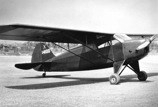

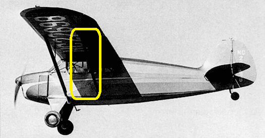

А второй (задний) подкос уже не разглядел, что ли?
Дык, про эти подкосы я знаю. Сам рисовал 🙂
А у ТС оказался раскос от силы сопротивления и он его упрямо "суёт" в расчёт на прочность при изгибе крыла.
