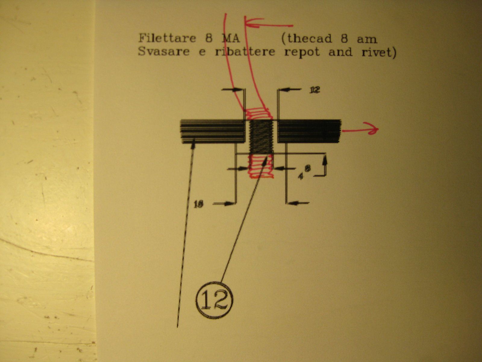

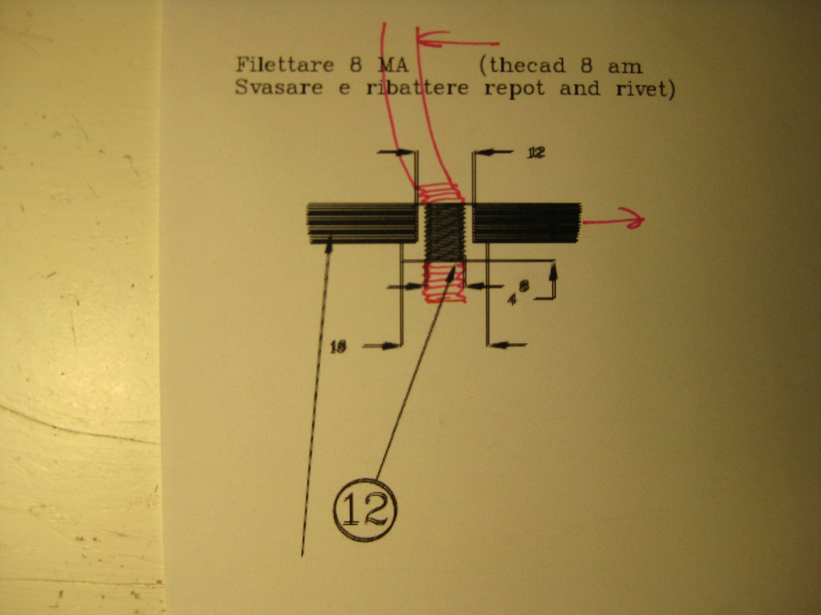

При чём здесь площади среза. Я вот дорисовал деформацию под нагрузкой (слегка утрировал), чтобы было понятно. Правильное нагружение болта?
Наверное всё-таки втулки 19 призваны спасти жизнь болтов. Это алюминиевые трубки из сплава 6060 с внешним диаметром 16, и они так просто не станут гнуться. Так что изгиб болтов будет уменьшен, а сечение таки нагружено в основном на срез. Прикидка показывает, что величина деформации на изгиб определяется произведением момента инерции сечения на модуль упругости. Так вот, у алюминиевой трубки с её размерами это произведение раз в 5 больше, чем у болта. То есть трубка сможет уменьшить момент изгиба болта на срезе резьбовой втулки где-то раз в 5 по сравнению со случаем без трубки, но всё-равно момент изгиба останется.
Я планирую нарезать резьбу не на всю длину резьбовой втулки, а только на нижнюю половину. А болты подобрать такие, чтобы тело болта без резьбы входило в втулку, а резьба начиналась уже внутри втулки. Но это какое-то кривое решение проблемы, болт может быть плохо затянут, особенно со временем, когда древесина подсплющится.

Стоит ещё подумать. Болт, в алюминиевой трубке, явно с зазором стоит.
Ну это уже лучше. А что там мешало гайки снаружи поставить хотя бы низкие?
Нет, там трубка в трубке. Между полками трубка с 1 мм толщиной стенки, направляющая, чтобы в нижние отверстия болтом было легче попасть при сборке. Ну а в полке уже основательная трубка вокруг тонкой. Зазоры здесь были бы очень вредны.

Т.Е. при разборке нужно будет крутить болты? Сколько циклов сборки-разборки проживут тогда отверстия?
Трубка на всю высоту лонжерона - это номер 11 или 13? Что-то там мудрёно. В нижнем поясе стоит трубка #19, между поясами стоит распорная втулка (трубка) #6. Сквозь верхний пояс, #6 и #19 проходит #11 (13), внутрь которой вставляется длинный болт М8? Сложно. Скользящая посадка вряд ли пройдёт. Не понятно.
Трубка 10x1x205 почти на всю высоту лонжерона это и номер 11, и 13. Такие интересные чертежи, что одна и та же деталь одного и того же размера в списке дважды. #6 это не втулка, а деревянная распорка лонжерона.

Я видел только схематичные чертежи ASSO, что есть в сети. Из них можно было понять, что ставятся сквозные болты с гайками внизу. Ну, скажем, конструкция выглядела понятно и логично. И на верхней вашей картинке она так же выглядит. А вот вторая картинка все переворачивает...

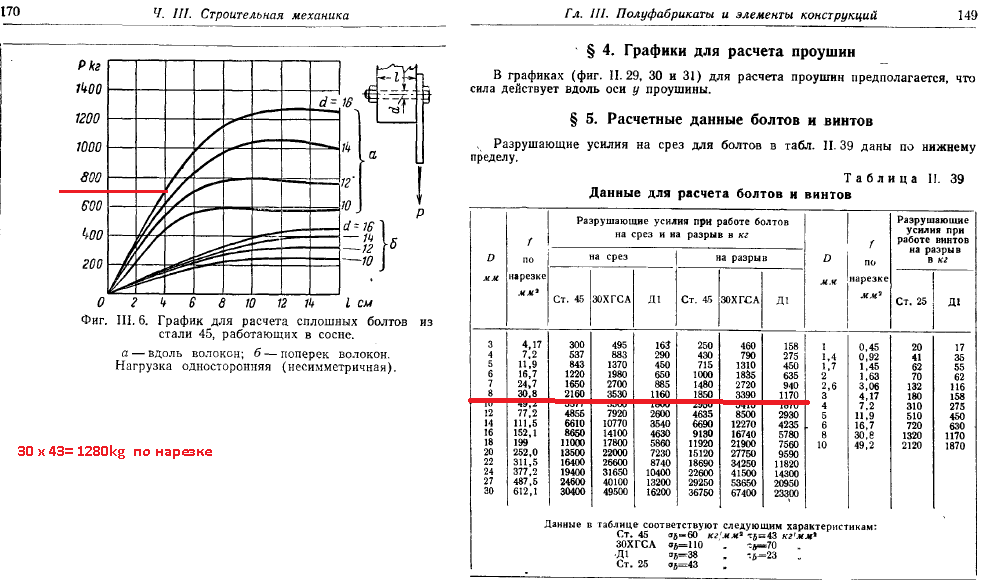

Так что там по влиянию концентратора в виде резьбы? 😉
А, бог его знает. Надо искать. Что пока видно:
1. При имеющейся толщине пояса (40мм) и болте диаметром 16мм, сосна держит 700кг. На переклей можно накинуть процентов десять, на более твердые породы ещё 10. С другой стороны, алюминиевая трубка в которую вставлен болт несколько хуже (по жесткости заделки) показанной схемы. Картинка, скорей всего, отображает образец испытаний по которым построены графики.
2. Прочность на срез поминимальной площади (в резьбовой части) для болта из стали 45 получается 1280кг, что на 80% выше чем вышеуказанные 700кг. Тут много чего не учитывается и реальный избыток прочности (по сравнению со смятием полки) будет меньше.
3. Дюралевая пластина толщиной 8мм при отверстии диаметром 8мм будет за две тонны (если принять равным сингма_b, 40, то это 2560кг)
