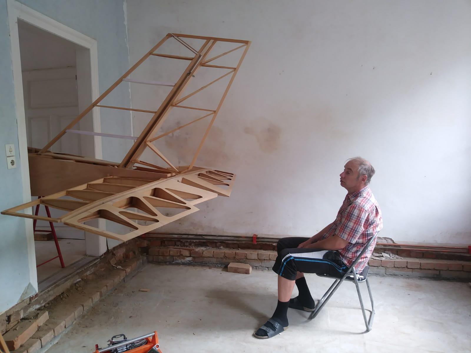

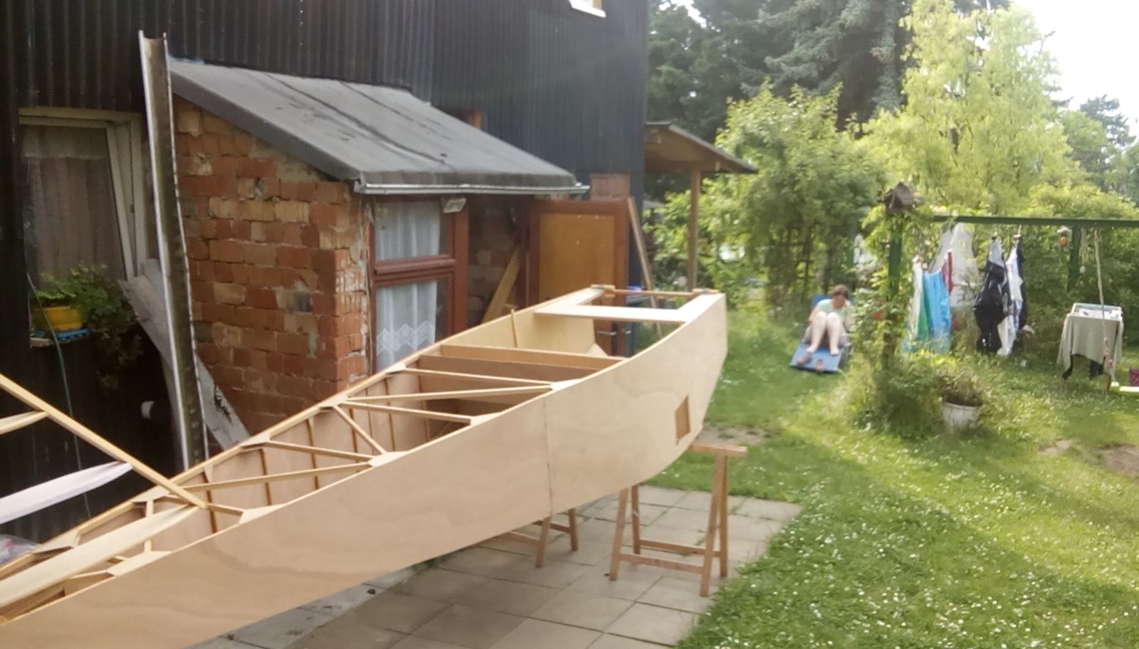

Интересно узнать планировку дома ,наверно оперение на фото в гараже а Крылья разойдутся по комнатам)))
Да уж , эта птичка покрупнее ульфа будет ))))
Ульф заметно больше, чем Ассо 🙂 Размах у Ульфа 11м, у Ассо 8,8м. Остальные размеры примерно одинаковы, но мощность втрое больше у Ассо, зато скорость тоже вдвое больше. Ну и РОВ тоже вдвое больше 🙂
Нет, гараж у меня экспроприировали, к сожалению. Но крылья и оперение делаются в соседнем двухэтажном здании чёрного цвета на предыдущем фото. А фюзеляж - да, на первом этаже дома. По площади тут можно было бы делать гораздо бОльшие машины, если бы пролёты были побольше. А пролёты определяются конструкцией стен на основе деревянных брусьев, с ними большие пролёты делать сложно. Зданиям порядка 120 лет. Архитектор говорит да выкинь деревянные балки и замени бетонными, с огромными пролётами. Но мне жалко калечить старый дом. Пусть всё остаётся красиво. А для фюзеляжа я отдельно что-нибудь придумаю, пока хватает и этого.

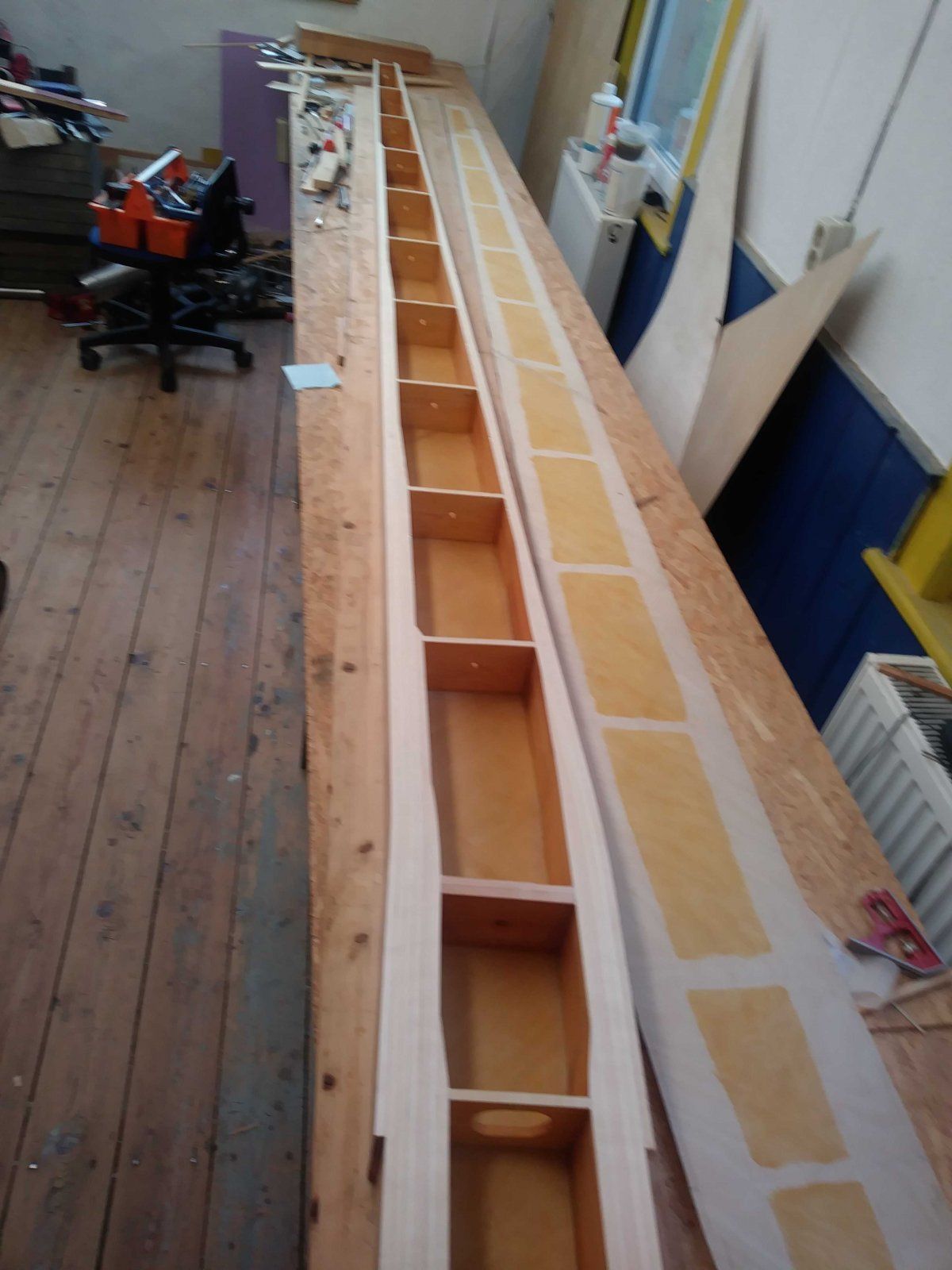

Подошёл к торжественному моменту заклеивания лонжерона правой консоли. Полки вывел в размер +-0,3мм, в основном в плюс.

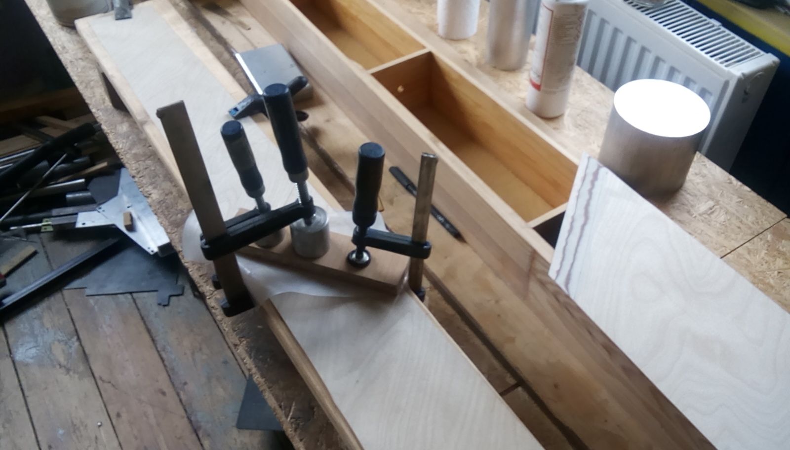

Доклеиваю последнюю, четвёртую стенку лонжерона. В склейке что самое главное? Правильно, хороший прижим. Склеиваю на ус полуторамиллиметровую фанеру.
