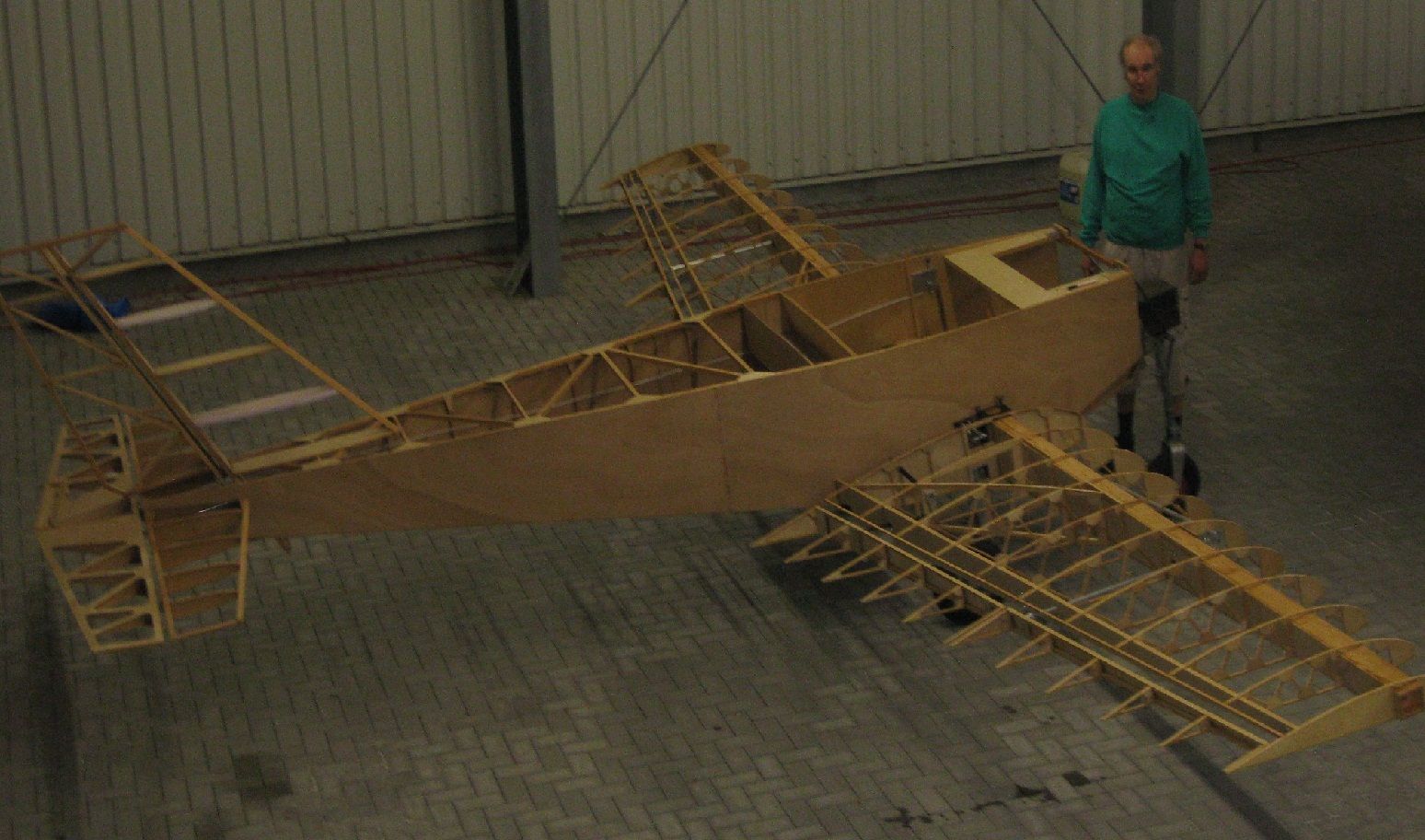

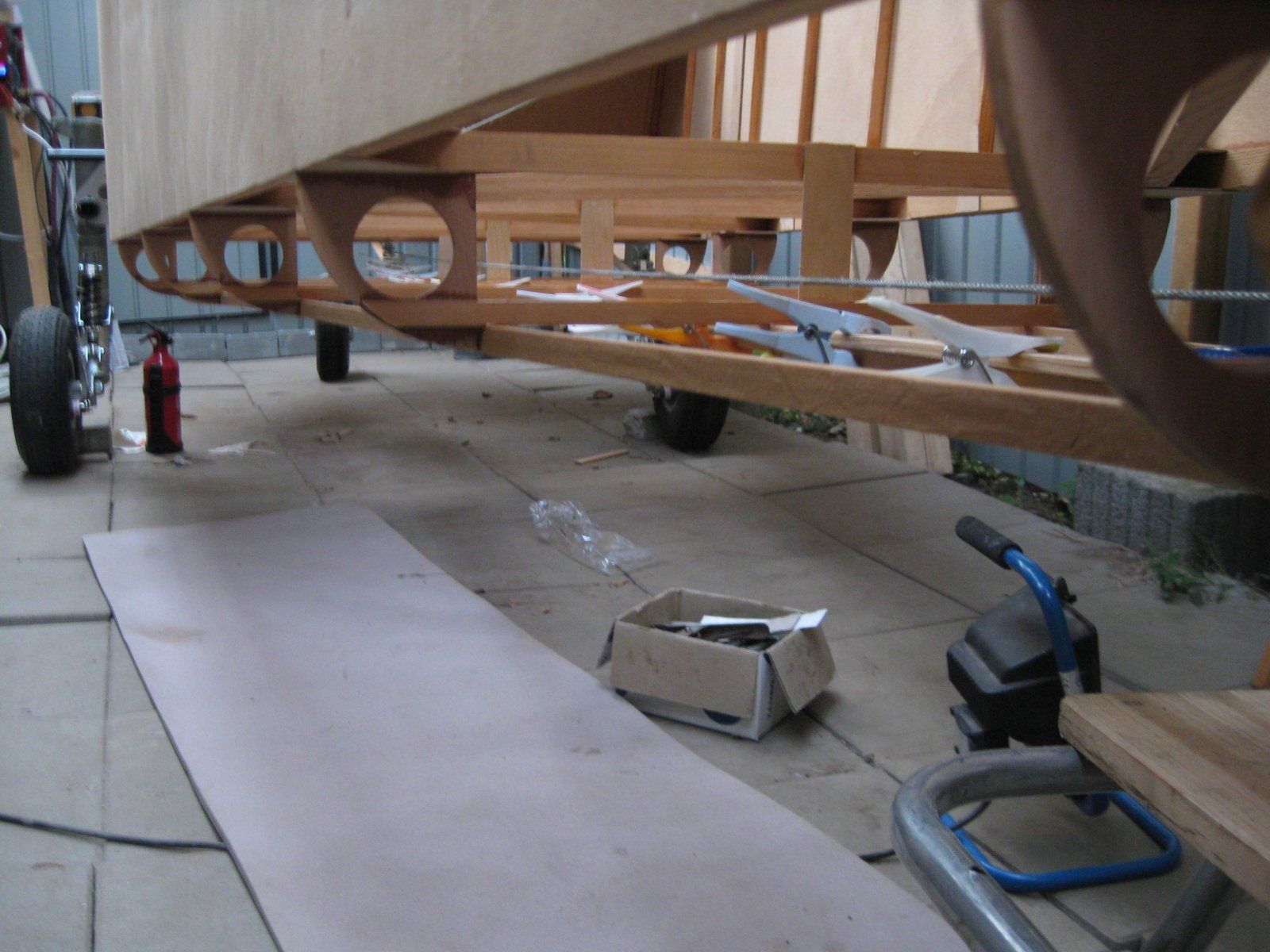

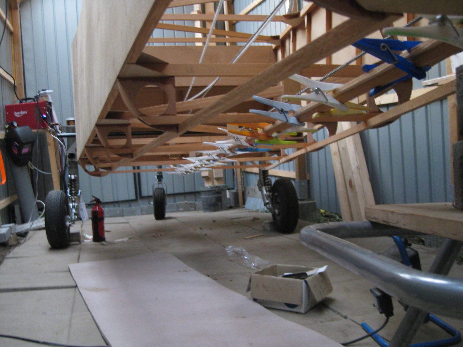

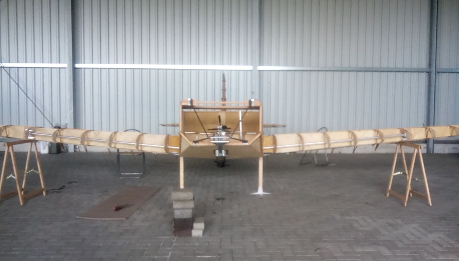

Аэродром, скорее, на Мозеле, но Рейн здесь тоже недалеко. Нам достался на недельку ангар от Пилатуса 12, так что теперь в половину этого ангара помещается не только Ассо, но и его прицеп, машина и наша мастерская. Проверяющий будет завтра в 12. Когда мы собрали полностью самолёт, начали проявляться проблемы с местом в крыле, куда убираются шасси. Подпиливали мы полтора дня, только что вроде успешно закончили. Теперь сидим в партере перед ангаром с радио и смотрим посадки с порывистым ветром.

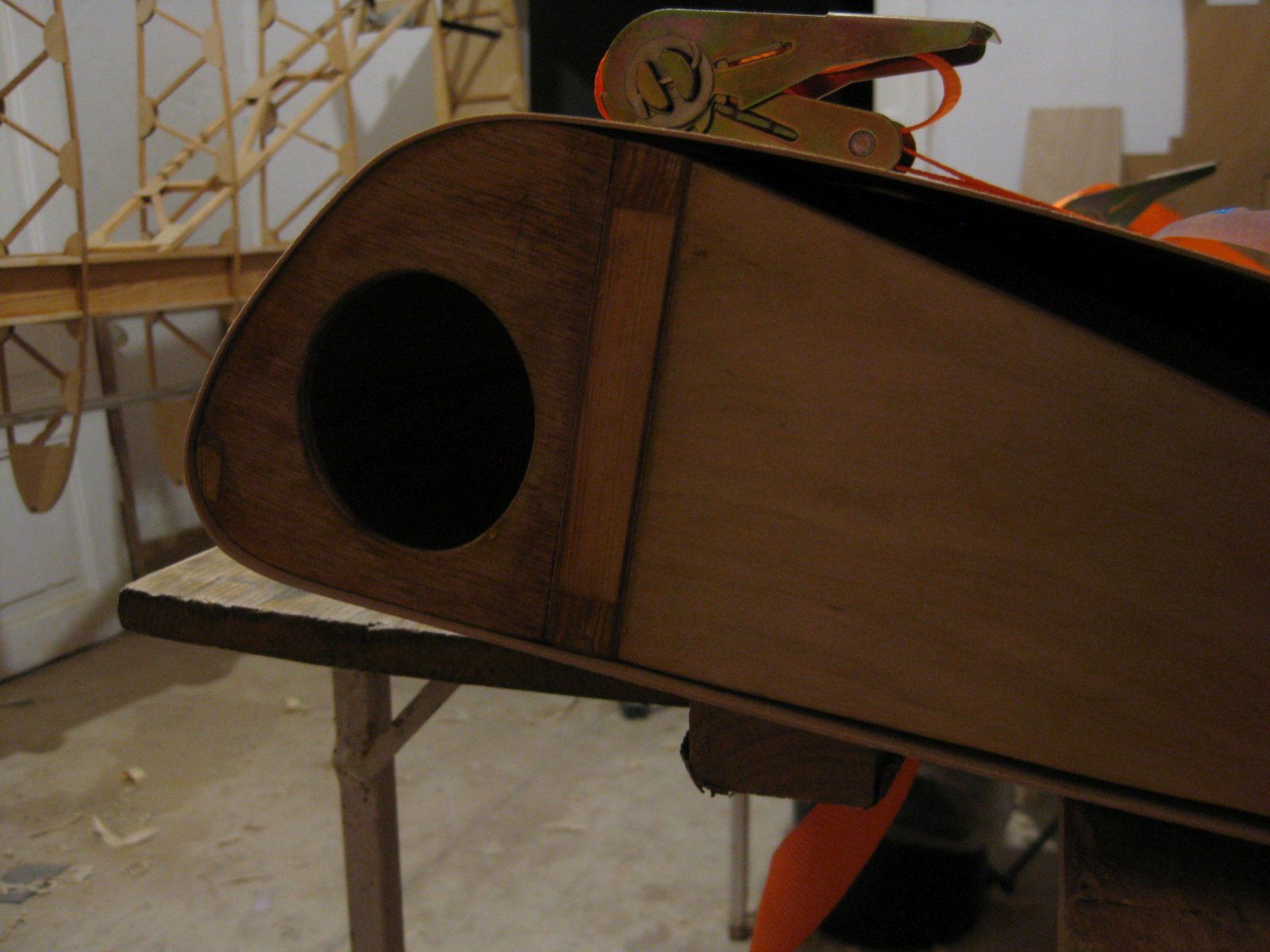

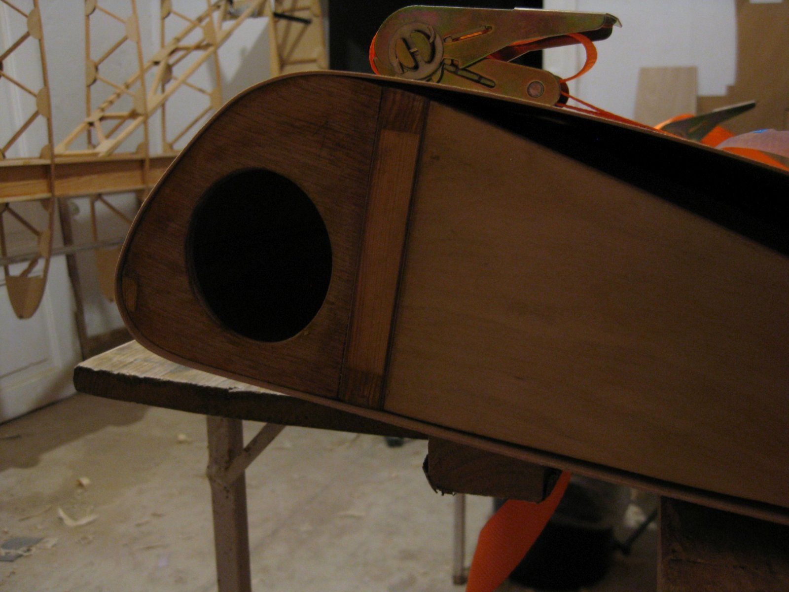

Всё, благополучно прошли промежуточную проверку. Замечания в основном ожидаемые, кроме одного. Нервюры надеты на прямоугольный в сечении лонжерон, а сами они имеют сложную форму. Образуются столь же сложной формы щели, которые, оказывается, нужно заполнять древесиной для передачи напряжения сдвига от нервюр на лонжерон из-за вращающего момента. В однолонжеронном крыле этот момент может быть значительным. После проверки, на радостях, устроили цирк: договорились с информатором, я привязал верёвку к передней стойке, Артур сидел на лонжероне и рулил педалями. В таком виде мы проехались по рулёжке. К сожалению, снимать видео было некому. Официально мы проверяли радиус разворота: удаётся без проблем развернуться на рулёжке, причём в запасе осталось примерно четверть её ширины. Проверяющий сказал продолжать в том же духе. Следующая проверка будет окончательная, после неё должно быть разрешение на испытательные полёты. Регистрационный будет, скорее всего, D-MAPV.

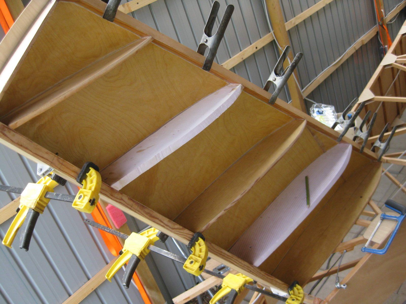

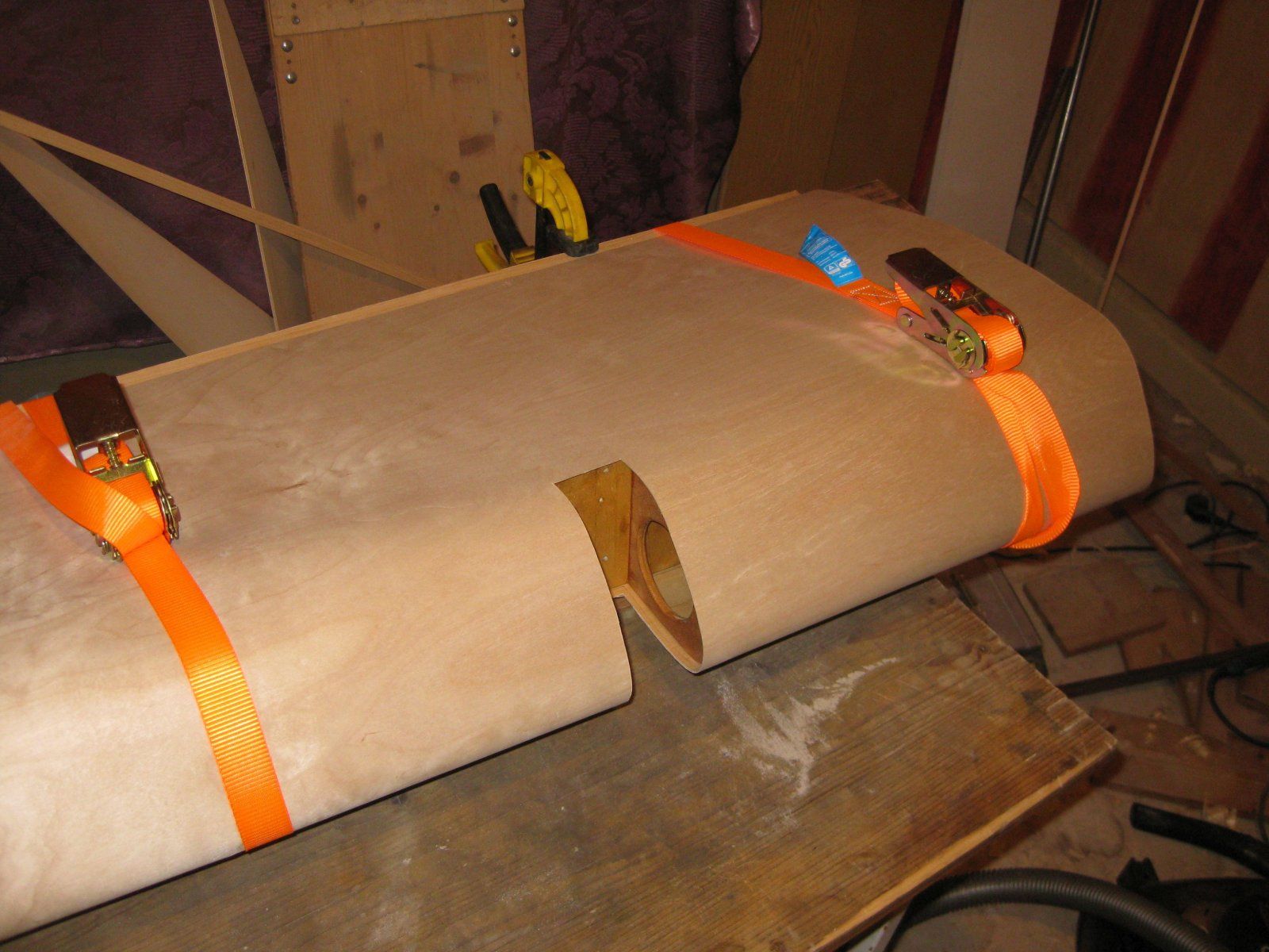

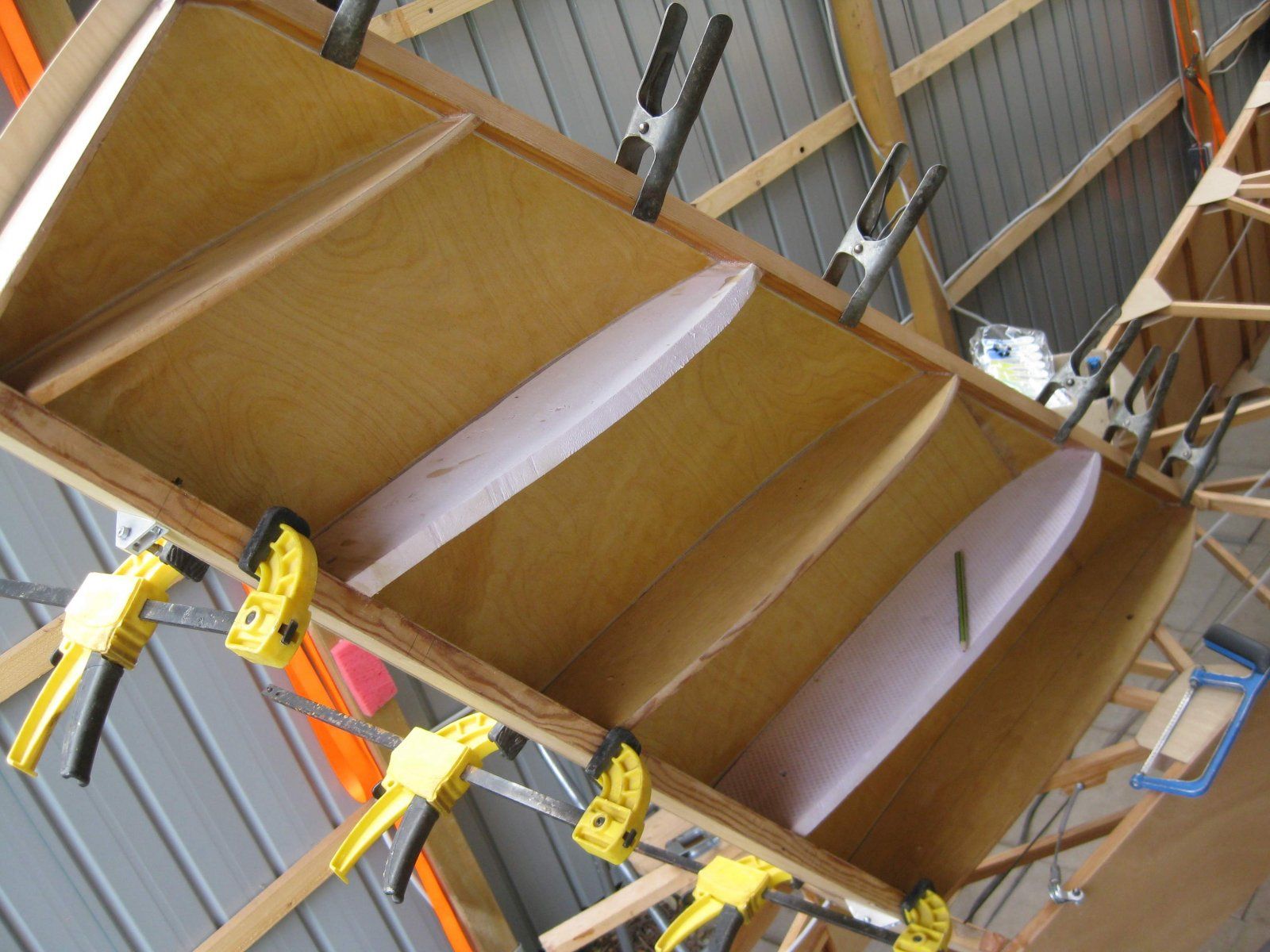

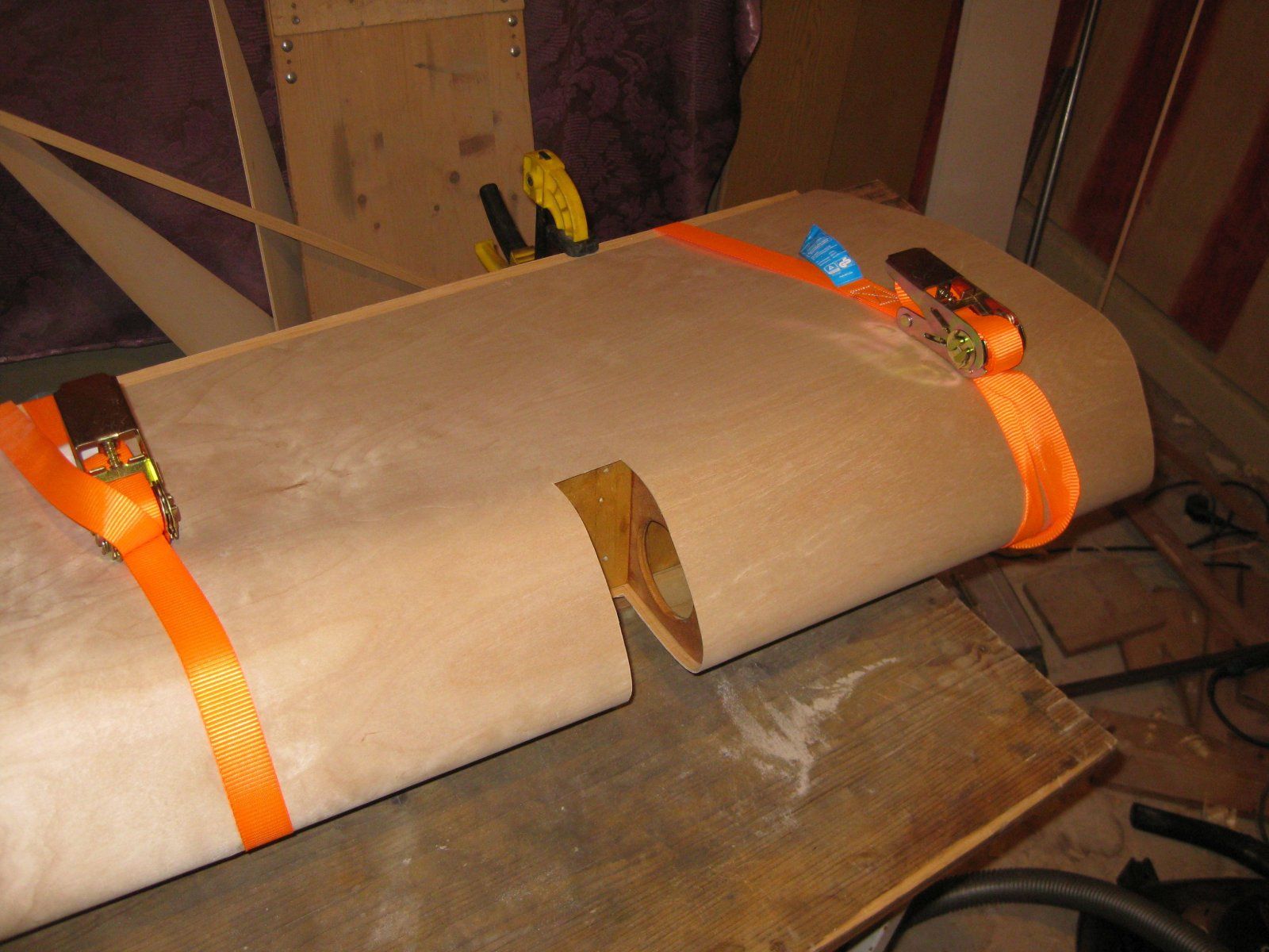

Обшивая фанерой киль, наступаю на грабли: _сначала_ нужно напялить на деревянные нервюры некруглый цилиндр фанерной обшивки, а лишь затем вклеивать промежуточные нервюры из пенополистирола. В моём случае (см фото выше) деревянных нервюр три, так что они - как стол на 4 ножках: где-то фанера не налазит, а где-то надо нервюру нарастить. И только после устранения подобных конфликтов можно вклеивать стиропор. В крыле та же конструкция, но там я пока поленился вклеивать стиропор, и правильно.
Такой вопрос: что будет, если промежуточные стиропорные нервюры приклеить к фанерной обшивке силиконом? Кто-нибудь пробовал? Есть какие-то скрытые риски?
Эпоксидкой с миркосферой обычно клеим пенопласт, но вот совет, оклеить пенопласт стеклотканью, сам по себе он не силовой совсем.
Мне как то приходилось ремонтом таких нервюр заниматься, все были сломаны.
Склеил их сначало, и потом оклеил.
При этом лючки пришлось делать в крыле и заклеивать их потом.
Эпоксидка с микросферой это самый тяжёлый вариант. Насчёт оклеить стеклотканью, так легче сразу из дерева сделать. Нервюры, конечно же, не силовые. Если я правильно понимаю, они придают стенке устойчивость, особенно в местах с малой кривизной. В Ульфе были вообще местами только рамки из пенопласта, середина вырезана для облегчения. Так что какие уж силовые.

Силикон используется для наружных работ
Как то уплотнение окон и прочие герметизирующие работы плюс он эластичен и даёт возможность приклеивать материалы с разными свойствами расширений ,массив дерева к металлу например , ещё обладает сильной адгезией к большинству строй материалов
Но надо брать проверенный , явно не санитарный для щёлка кухонных , например есть аквариумные выдерживают адские нагрузки
Смола с микросферой раза в 2 легче силиконового герметика, что то не то.
Микросфера это не аэросил, это вот шарики маленькие стеклянные такие.
