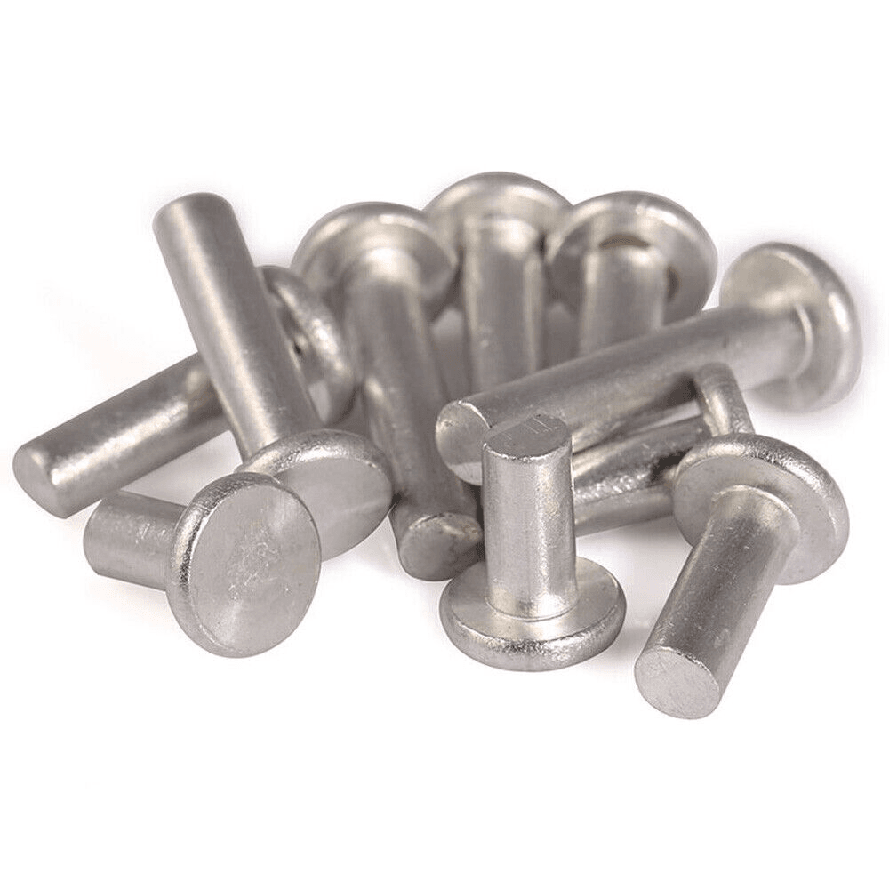

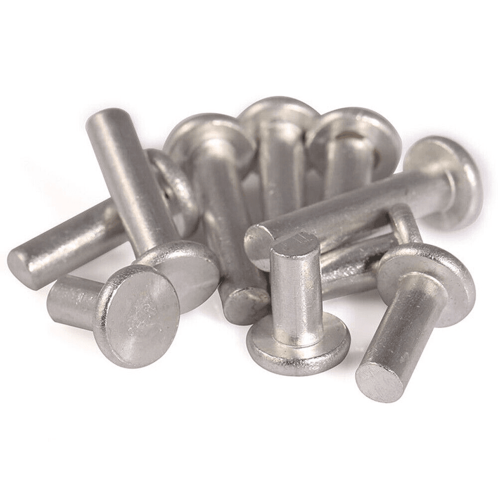

Есть ещё вариант заклёпки с плоской шляпкой. И не очень выступает, и зенковать не надо.
Это заклепки для внутренних соединений каркаса. Т.е в тех случах когда закладная головка не выходит на внешюю поверхность теоретического обвода.
Ну и чем она не подходит для бака? Тоже внутреннее соединение с ограничением по высоте головки.
Почему не подойдет? Очен даже подходит. Да надо еще добавить что заклепки с плоской закладной головкой в первую очередь применяются под прессовую клёпку
Попробуйте нарисовать схему нагружения заклепок с разными головками. При плоской головке нагрузка от молотка равномерна по всей плоскости головки, а при плосковыпуклой - уменьшающейся по мере удаления от оси. Сравните и примете грамотное решение - на Ваш выбор.

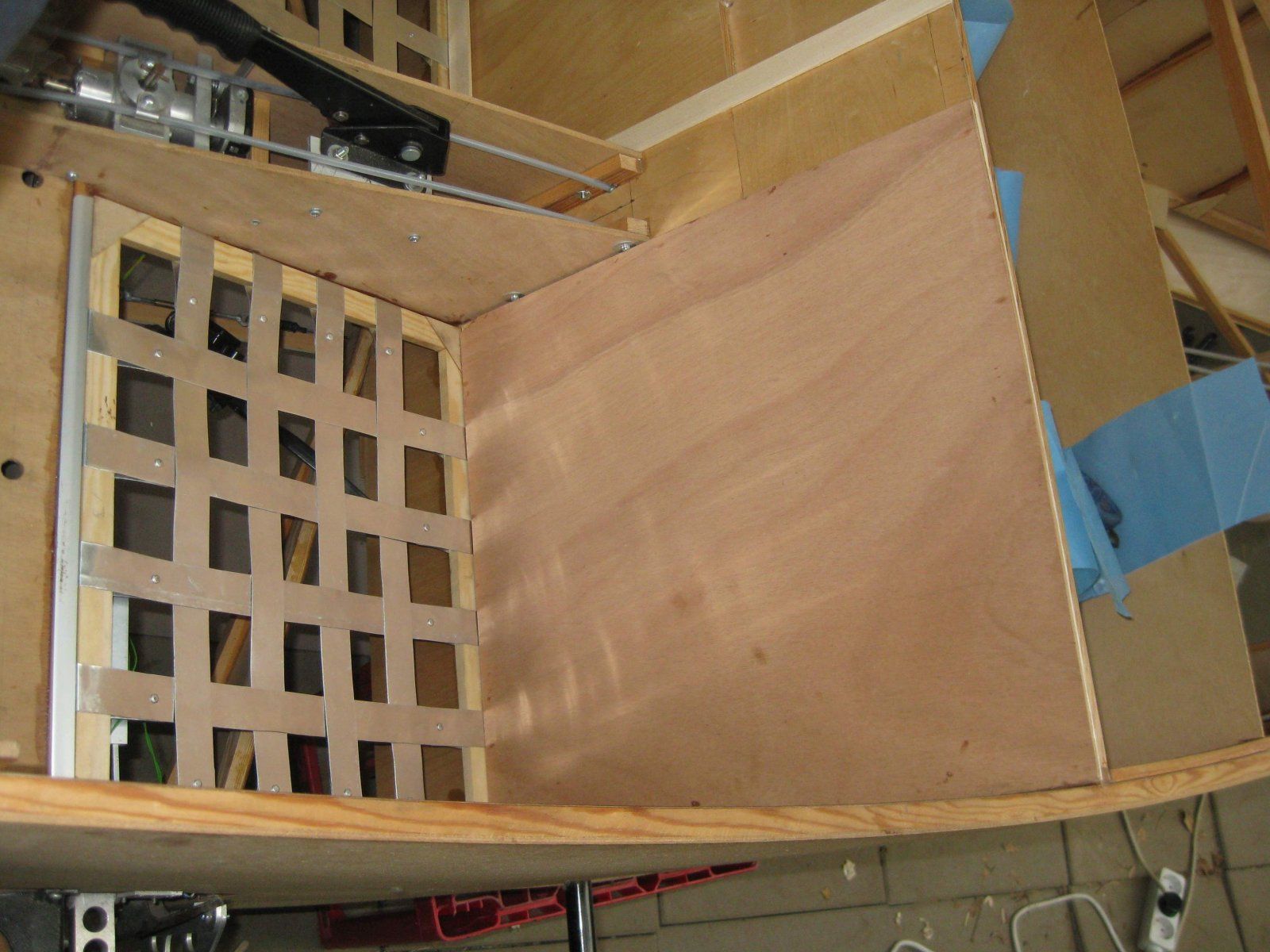

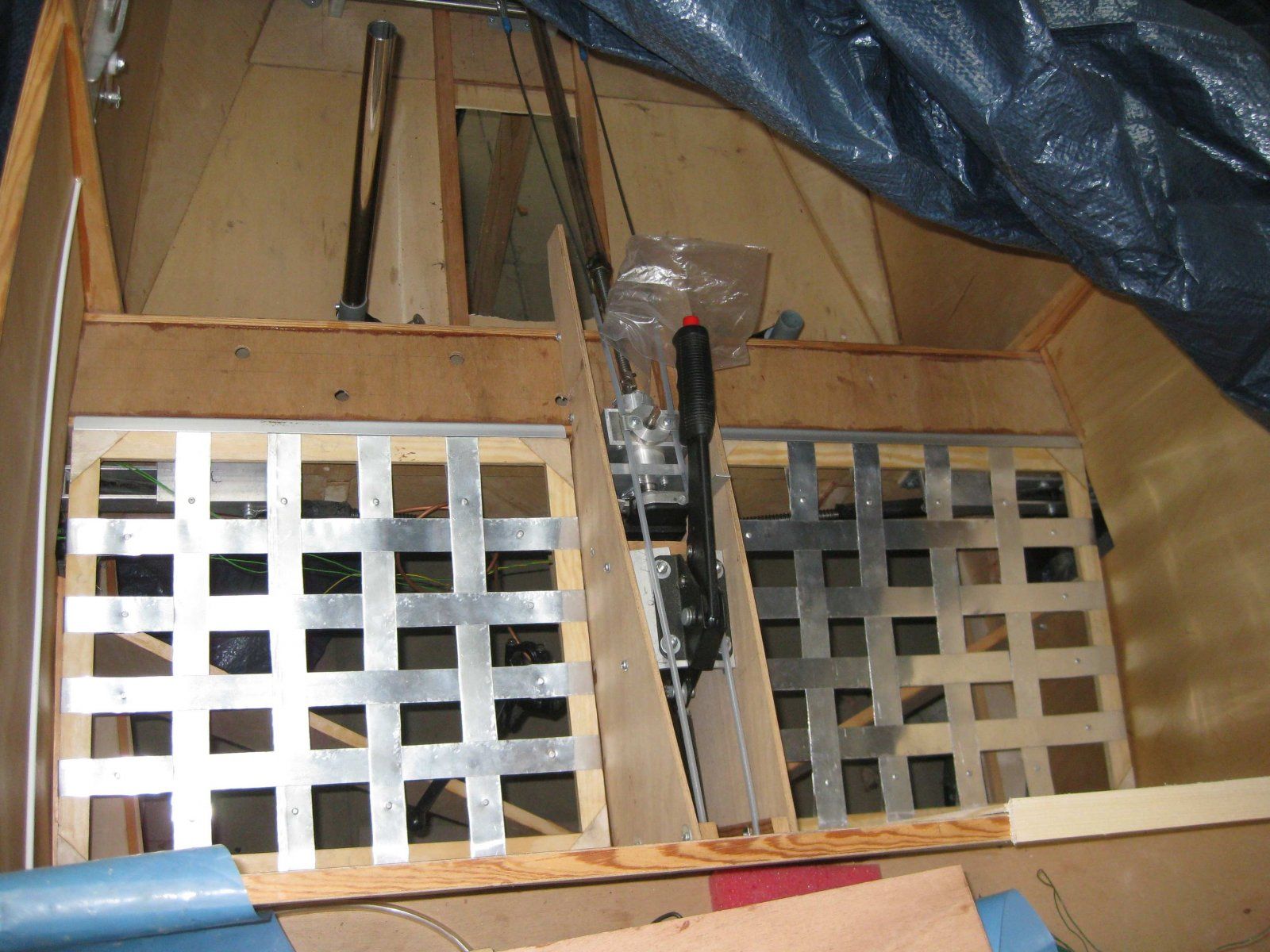

Давно я фотки не выкладывал, но это не значит, что ничего не делается. Делаем гаргрот и сиденья из алюминиевых лент с заклёпками. Очень лёгкие, но стабильность вызывает вопросы, особенно при больших G. Сегодня доделал и спинку одного сиденья. Вчера садился, ну что сказать, летать можно, но в Ульфе сидеть гораздо удобнее. Будут ещё поролоновые прокладки под опу. Прямой РУС отдавать слишком далеко, придётся трубу порезать и сварить буквой зю, как в Ульфе. Вылезать страшно, не за что ухватиться, всё тонкое, боюсь сломать.
