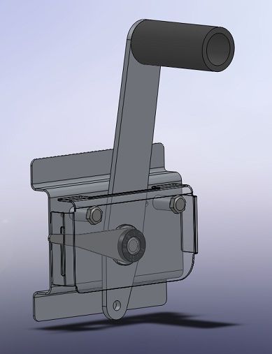

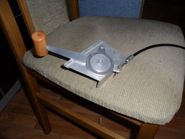

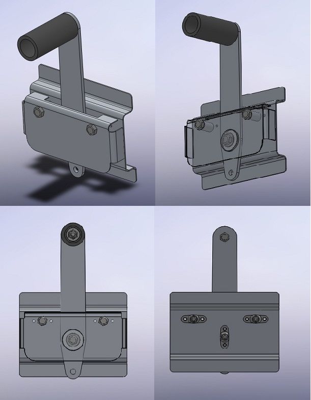

Как вариант - РУД от лодочных подвесных моторов.Добрый день, кто может подсказать что можно использовать в качестве РУДа, имеется ввиду готовое решение?

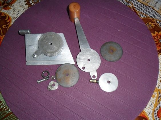

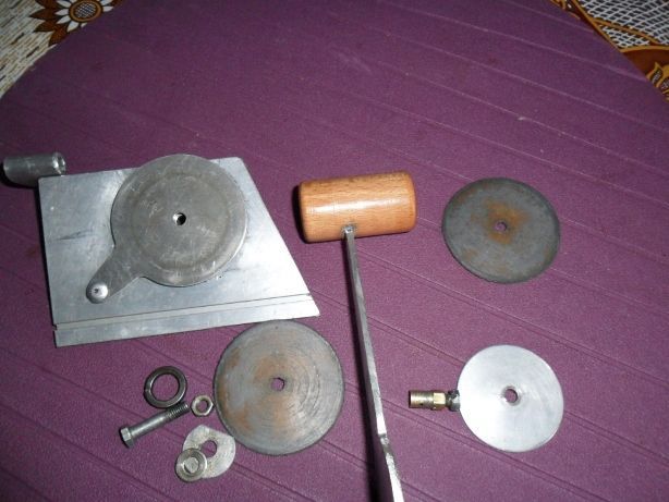

Ага, типа того. Снаружи прижимная шайба и внутри между стенкой предполагалась капролоновая, или пара обычных. Посмотрю как будет себя вести стандартная "оцинковка" и если результат окажется неудовлетворительный, то поставлю капролоновую. Вначале хотел сделать язычек для быстрой регулировки затяжки в любое время, но друзья отговорили, убедив что и так нормально будет, а затяг подобранный на земле единожды скорее всего более и не придётся регулировать.Спасибо! Получается фиксируется он в определенном положении за счёт прижатия центральной шайбой, за счёт трения?

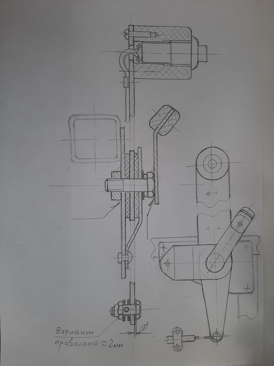

Извините, заработался. Эскиз варианта с тягой из проволоки и регулируемым зажимом. Думаю, понятно.от руки какой нибудь
