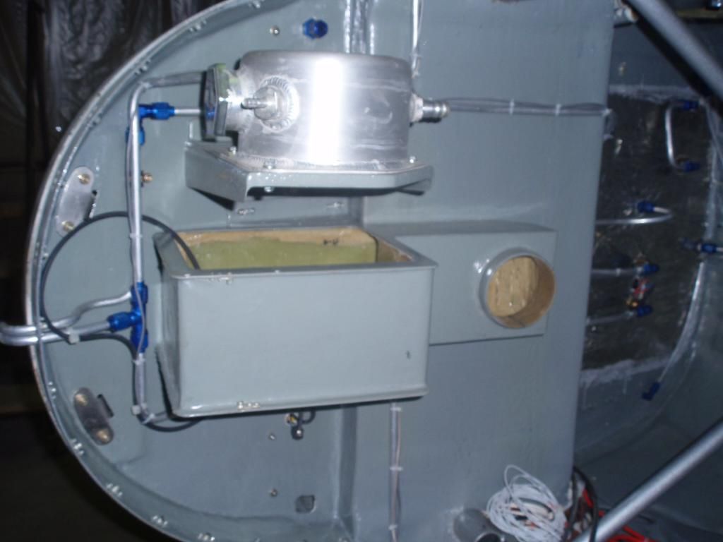

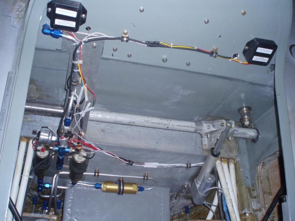

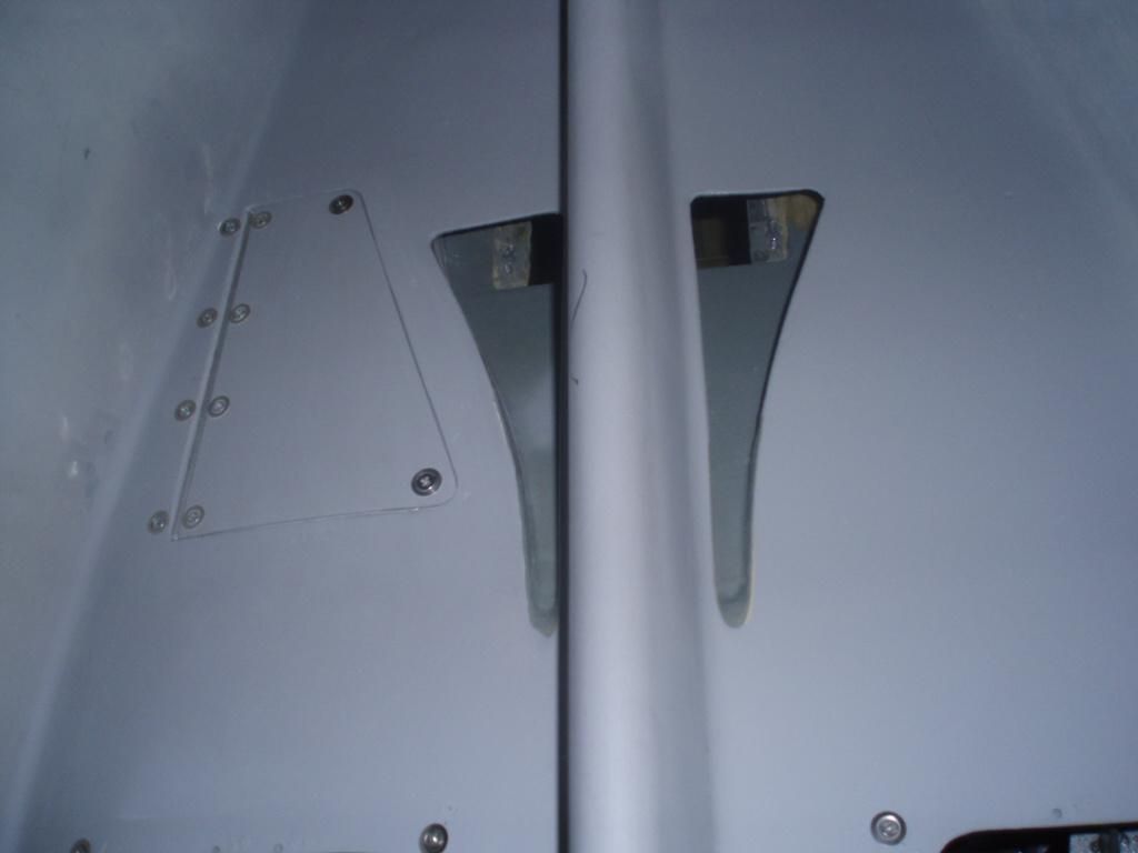

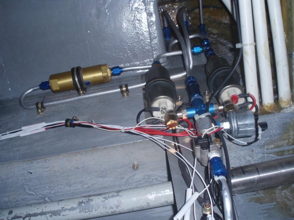

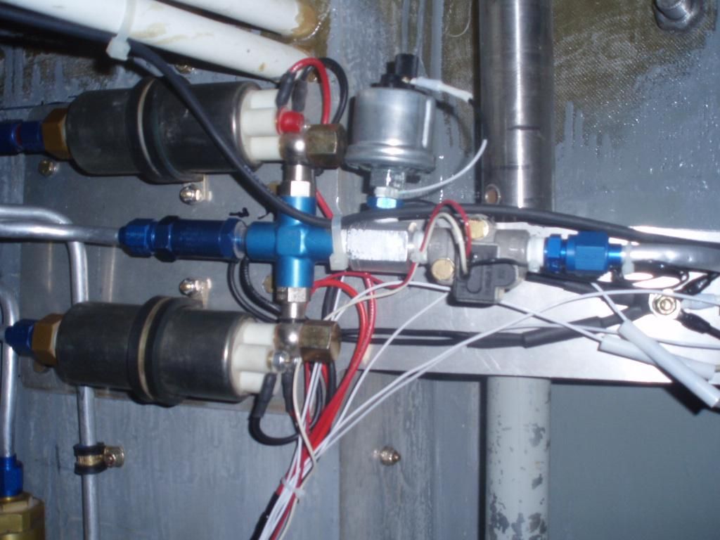

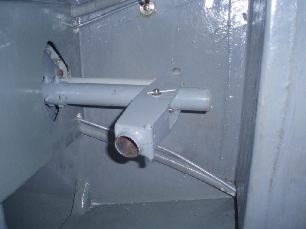

Ещё немного фото:
Насосы и фильтр тонкой очистке топлива
    89,7 КБ · Просмотры: 181
    89,4 КБ · Просмотры: 185
    105,6 КБ · Просмотры: 187

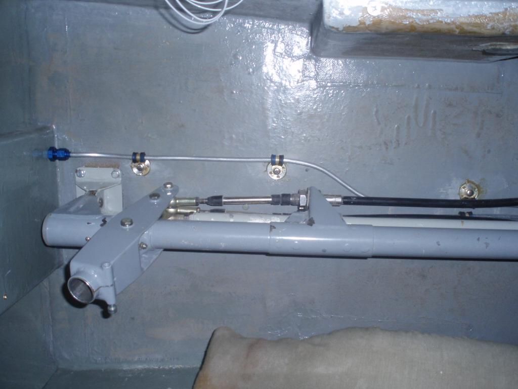

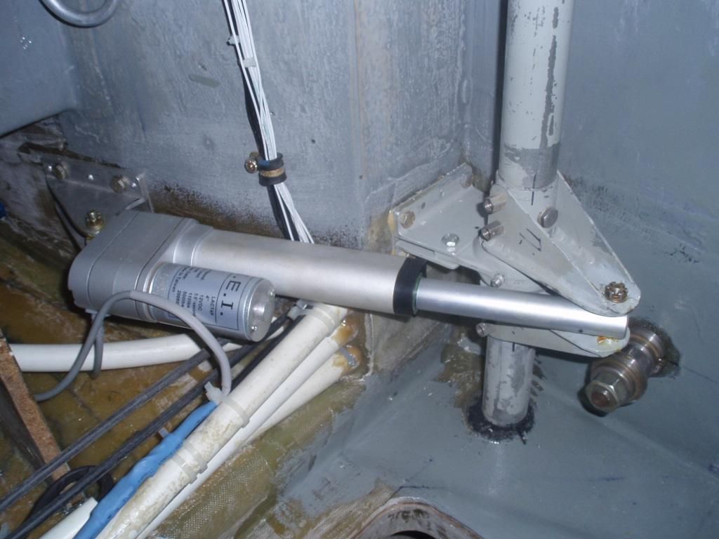

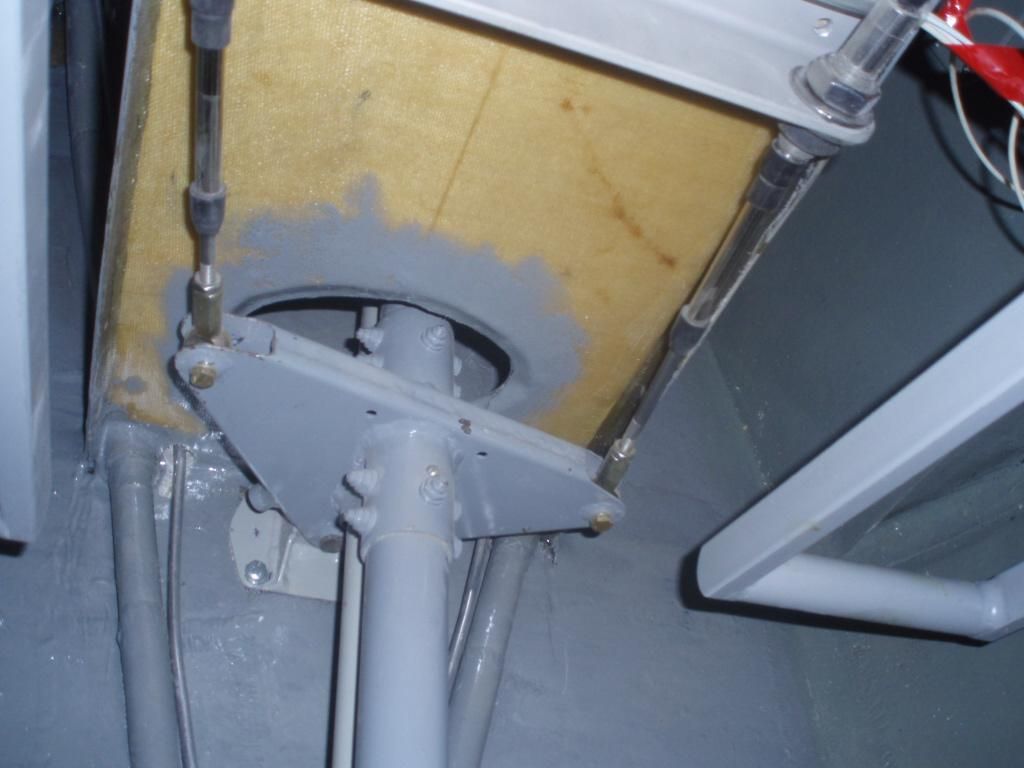

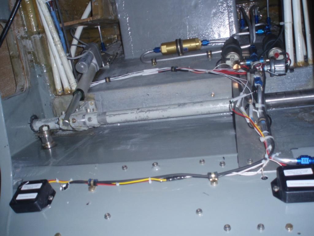

Корпус воздушного фильтра, расшерительный бак системы охлаждения и активатор закрылков
    57,9 КБ · Просмотры: 177
    85,3 КБ · Просмотры: 174
    86,5 КБ · Просмотры: 172
ещё
    70,8 КБ · Просмотры: 189
    65,7 КБ · Просмотры: 181
    56,2 КБ · Просмотры: 177

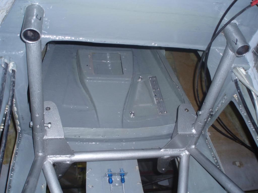

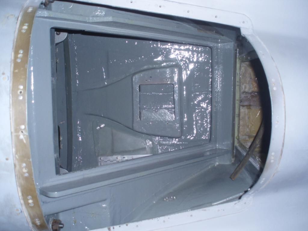

Там будут стоять маслорадиатор и радиатор охлаждения двигателя
    75,7 КБ · Просмотры: 174
    70,4 КБ · Просмотры: 171
    28,4 КБ · Просмотры: 181

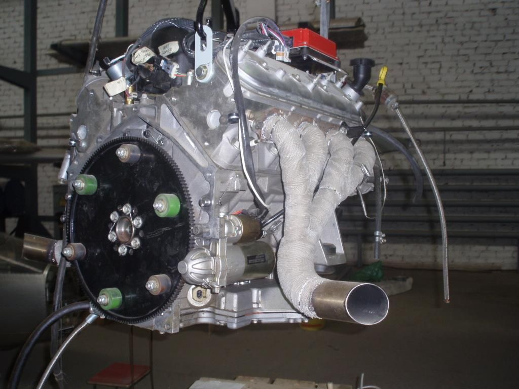

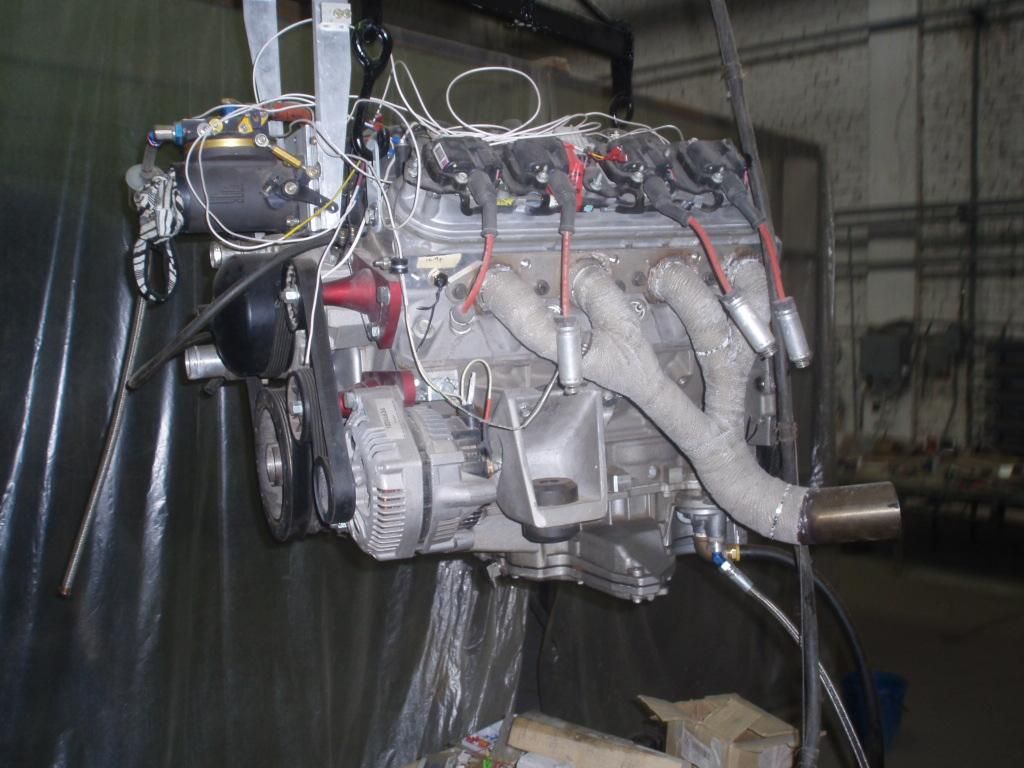

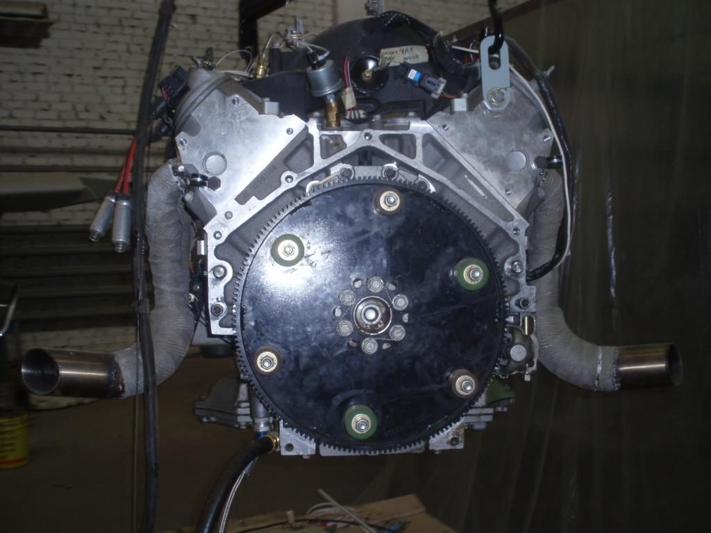

Движок LS-6
    98,4 КБ · Просмотры: 188
    99,1 КБ · Просмотры: 181
    83,2 КБ · Просмотры: 183

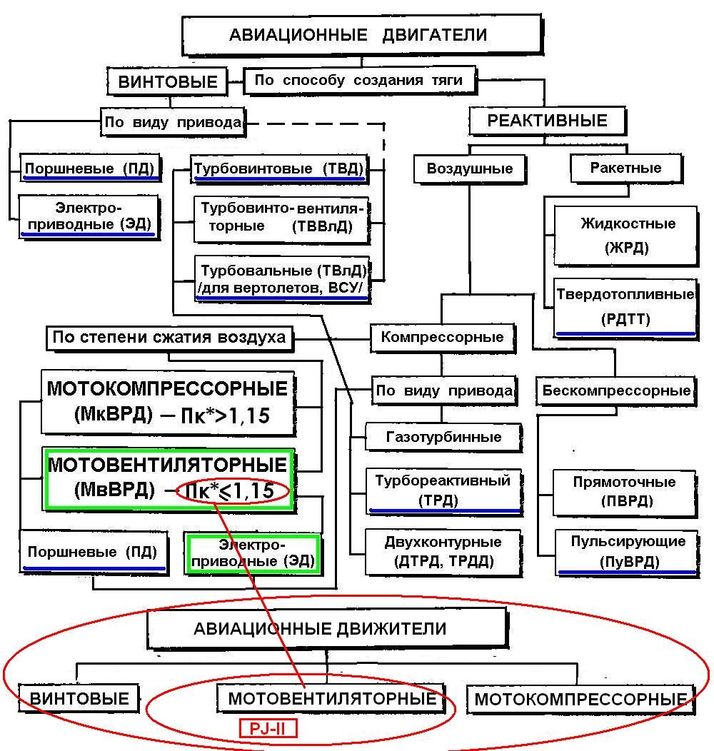

Поршнево-Реактивный.
По российской классификации - "мотовентиляторная установка", состоящая из поршневого двигателя и движителя - вентилятора с входным и сопловым устройством для обеспечения рабочей точки на характеристике вентилятора.
    202,1 КБ · Просмотры: 183
        ...длинна подхода струи к вентилятору на мой взгляд (мягко говоря) великоватая...
    Мотовентиляторный самолёт как раз тем и хорош что на пути вентилятора нет никакого "железа" и всяческого паразитного сопротивления (в отличие от двухконтурных ТРД).
    В вашем самолёте ЭТО как раз и не используется...
Зачем вам "маскироваться" под истребитель...
  Там ведь такие "длинные трубы" висят вынуждено... (конструктивно нельзя сделать другие)
     (чем меньше струя будет тереться о корпус - тем лучше)
тереться о корпус
http://www.personal.psu.edu/faculty/c/x/cxc11/papers/Double_Ducted_Fan_0903_Detailed_Description.pdf
=NOTCHED DUCT=
=REARWARD-FACING STEPPED DUCT=
-на 12стр.показана тоннель с канавками для концов лопастей...
=хотя и экспериментально не заметили аэродинамической выгоды,но такая система снижает трребования для жёсткости конструкции!
"Their designs are shown in Figure 1.4. The computa-tional analysis resulted in an increase in inlet lip suction and an increase in
performance. However, the experimental thrust and power measurements,showed no di effence in performance
of these designs when compared to their baseline duct"

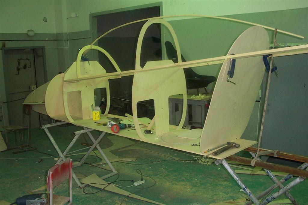

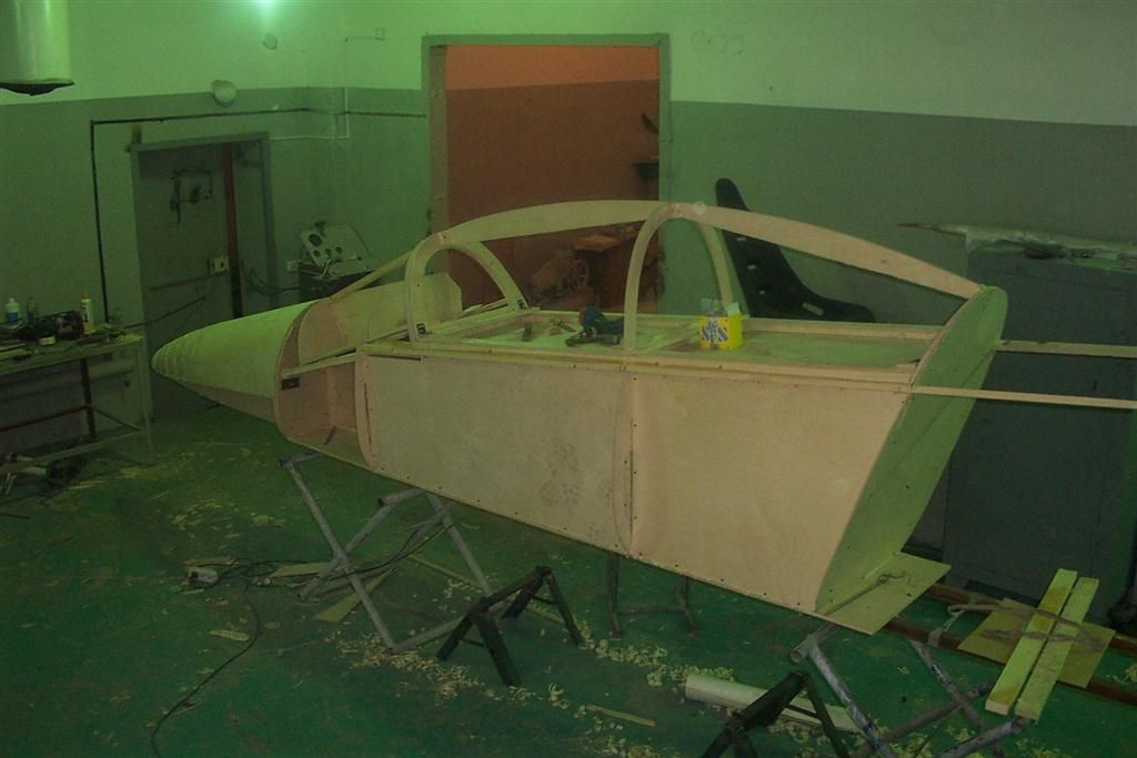

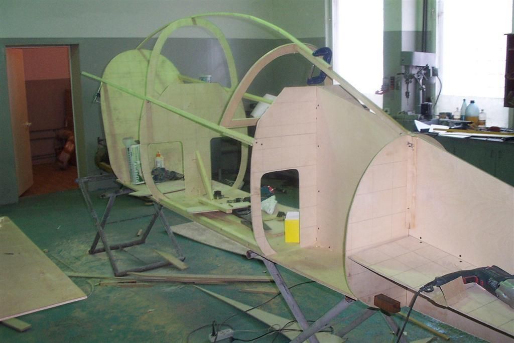

Так он зарoждался:
    84,9 КБ · Просмотры: 194
    76,2 КБ · Просмотры: 190
    68 КБ · Просмотры: 182
