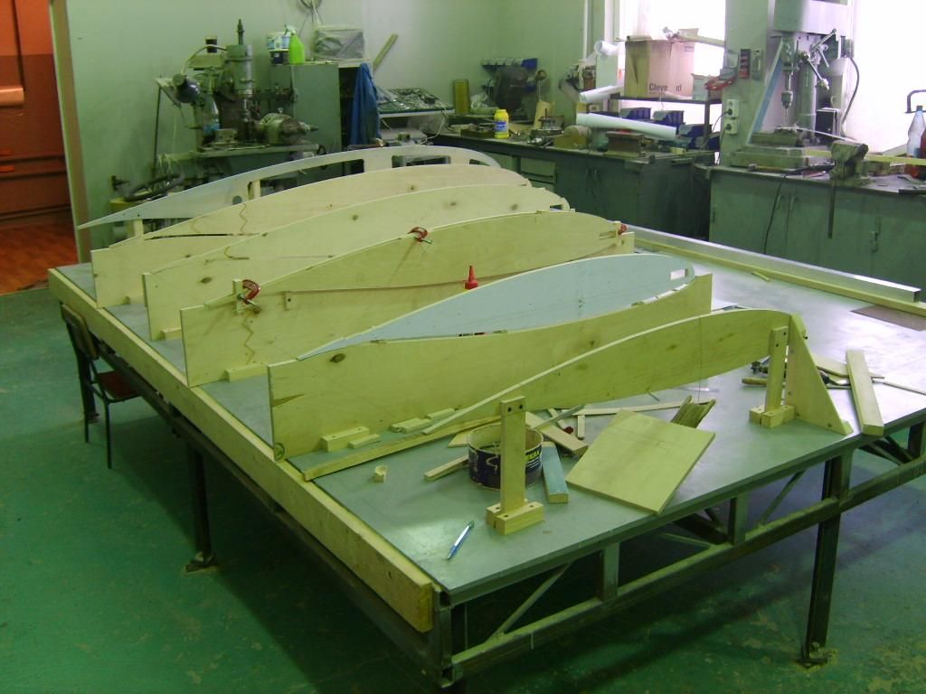

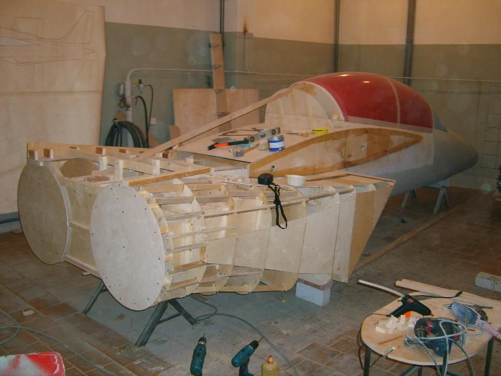

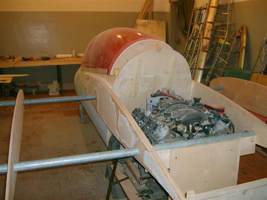

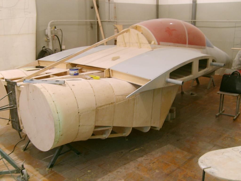

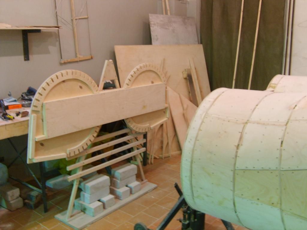

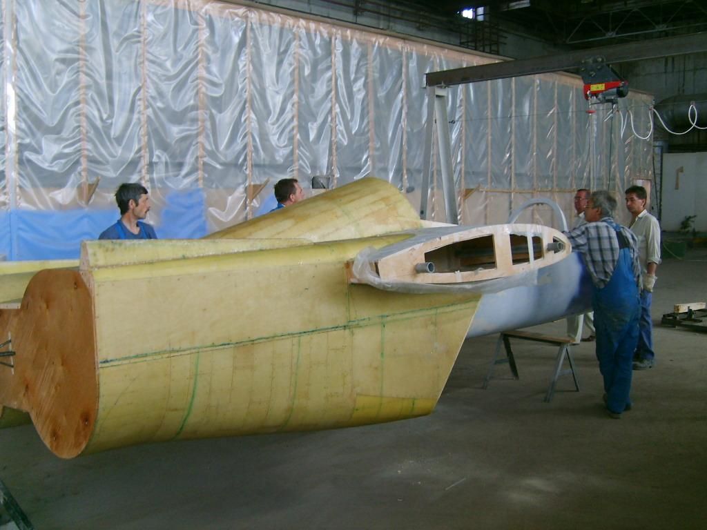

Этим фотографиям уже несколько лет. Продолжаю

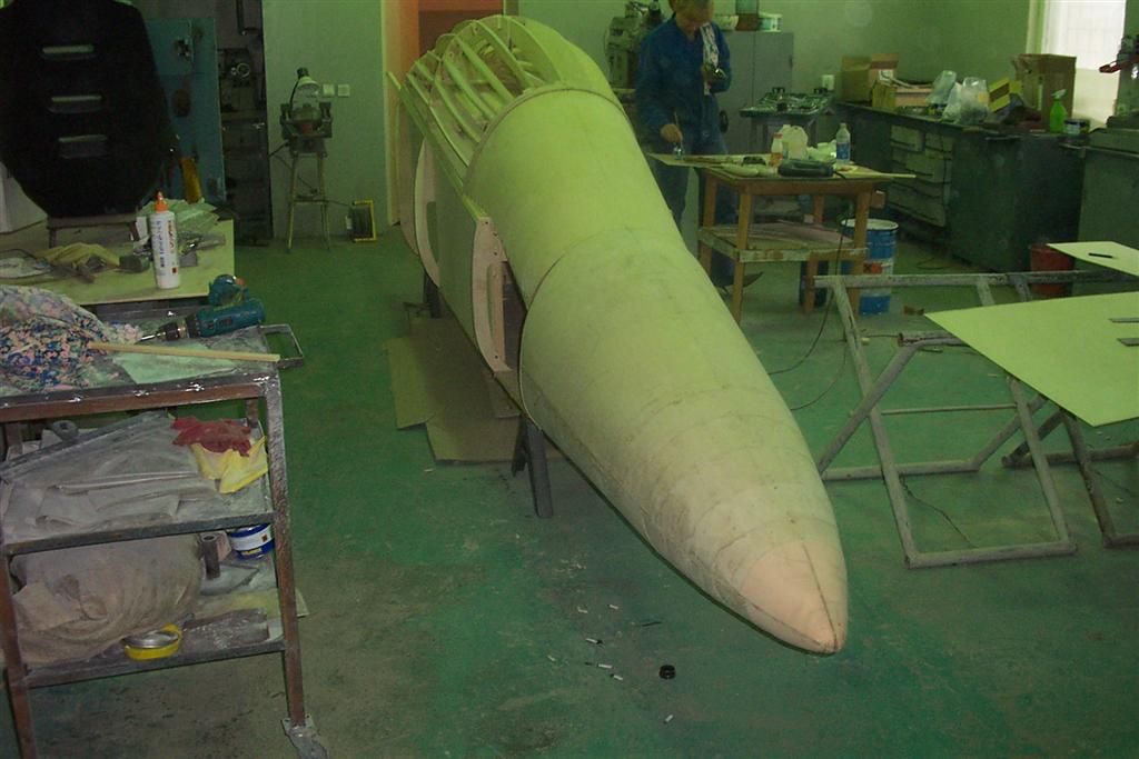

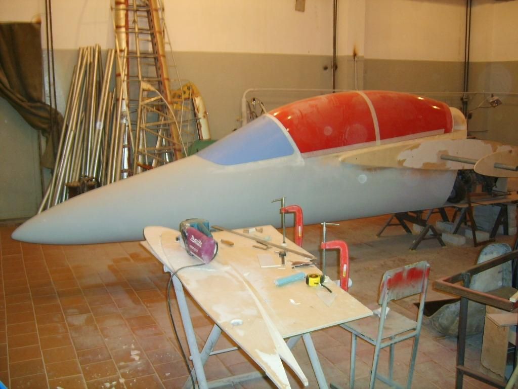

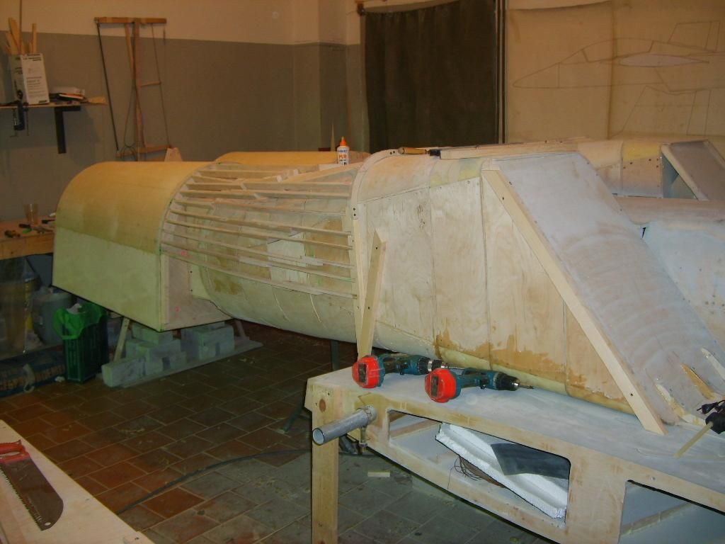

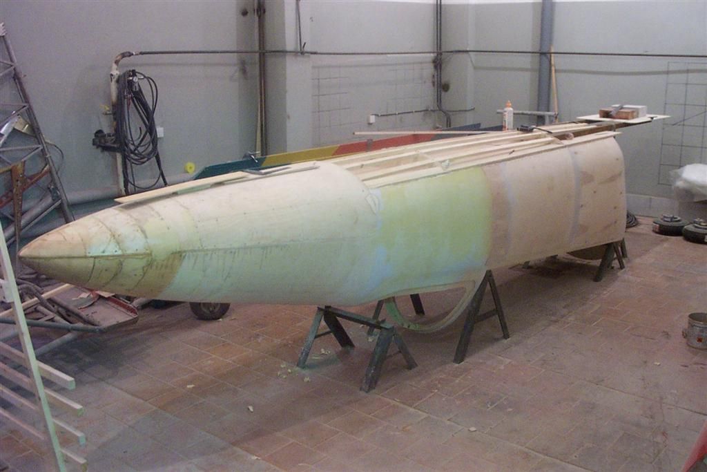

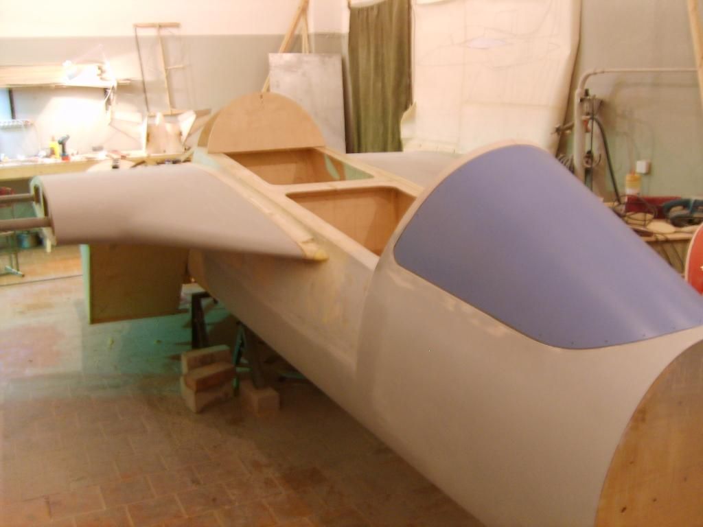

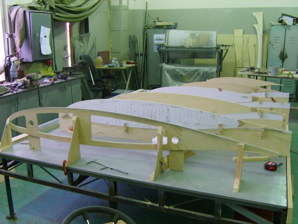

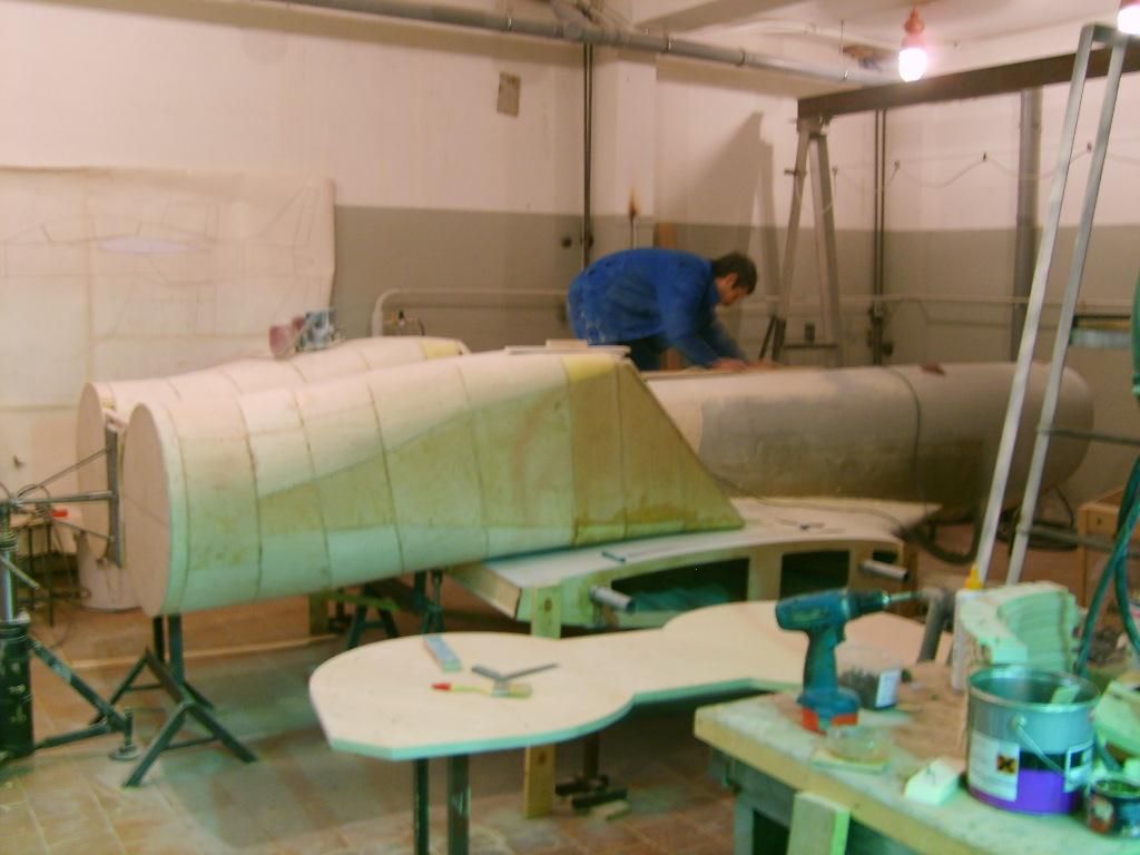

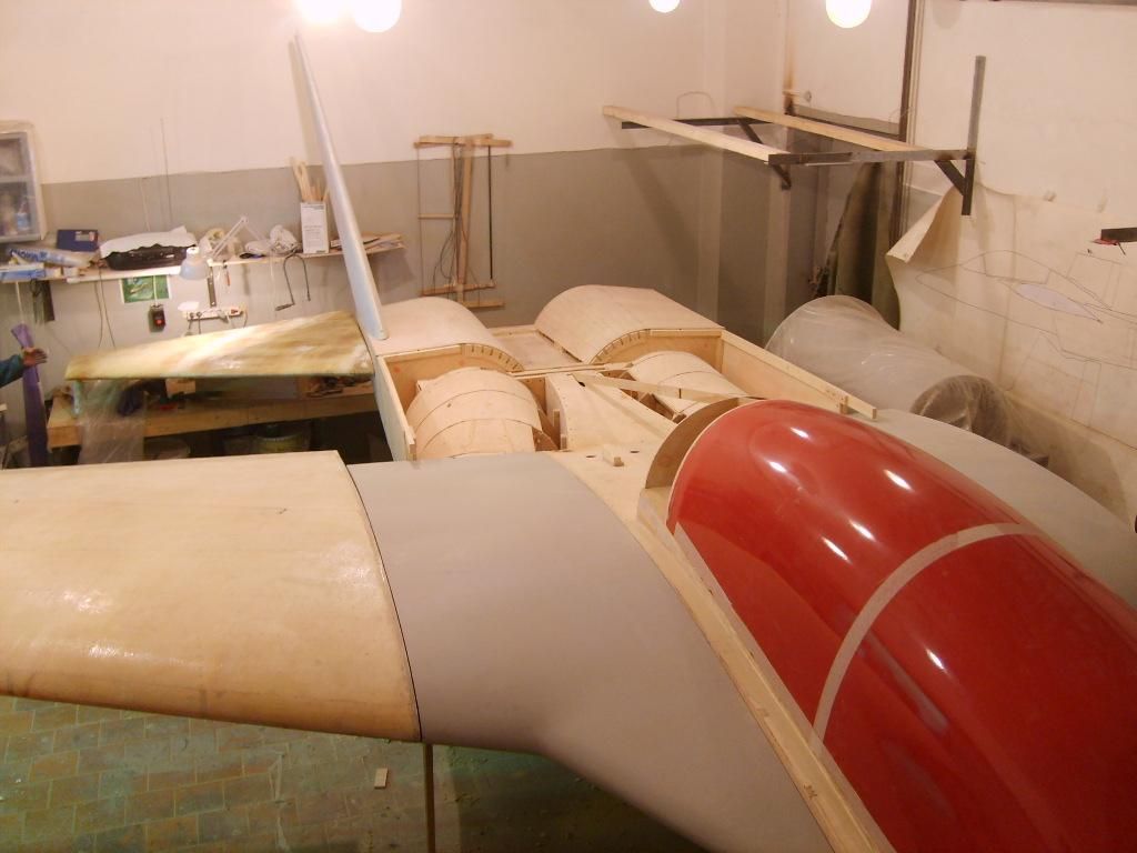

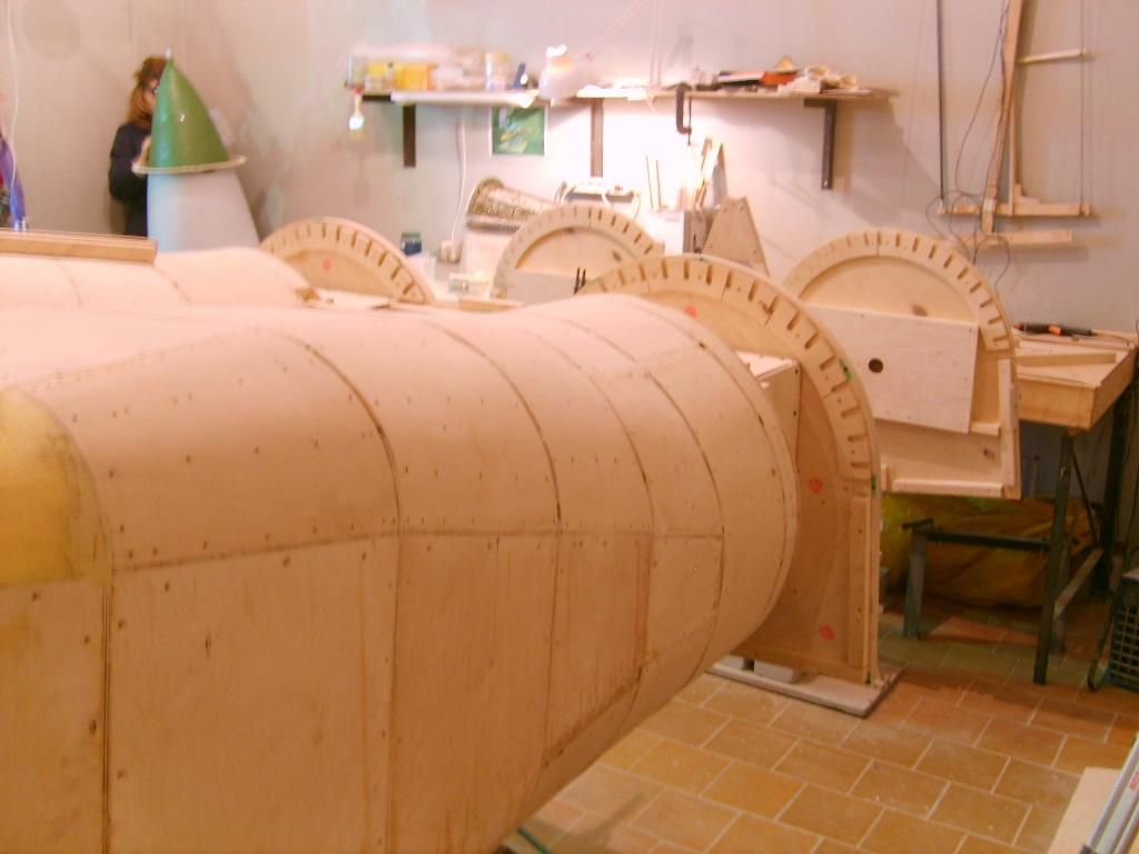

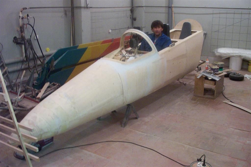

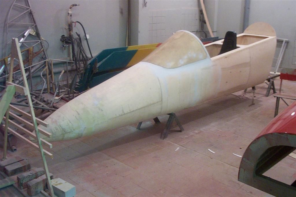

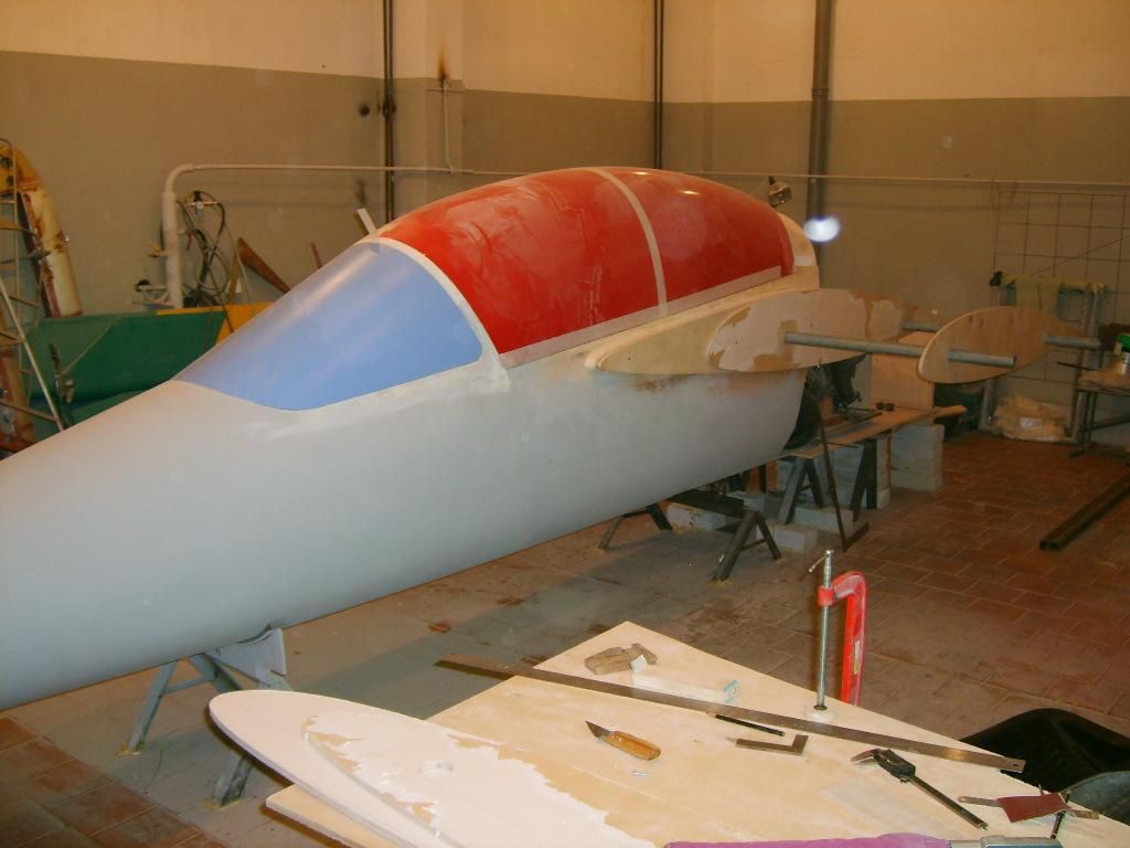

@ Malish Из вашего фотосюжета с архаичными фанерно-пенопластовыми  болванами модели, становится очевидно  -, стратегическая ошибка при разработке проекта была совершена в выборе технологии изготовления первого экземпляра..ИМХО.Композит возможно имеет преимущество при   тиражировании изделия, т.е. серийного производства, но изготовление  ЕЭВС из пластика ничем не оправдано ..Слишком дорого , долго ,  рисковано , да и весил бы металлический процентов на 10 меньше,и  с точки зрения угадайки ТТХ, которые с первого раза по облику могут и не  совпасть с желаемыми и заявленными, а переделки будут дорогого стоить..Вы скажете что была сначала моделька, но она могла только подтвердить правилность выбранного способа создания тяги,  и только . Значительно проще и технологичней было бы изготовить первый экземпляр из металла, а потом унифицировать и заменять кое что пластиком..В этом случае ваш первый  аппарат уже давно летал -бы и была проведена работа над ошибками, и можно было бы приступить к серийному тиражированию..Увы ,  но такую ошибку допускают многие, что мы и наблюдаем в амбициозных проектах выставленных в теме Постройка ЛА собственной конструкции ..
:IMHO
казак,

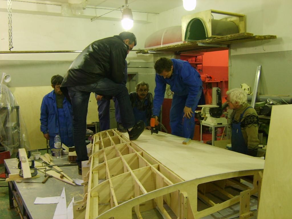

Как раз наоборот. Модель подтвердила правильность выбраной компановки/аэродинамики планера самолёта. Изготовить такой планер из метала в наших условиях, было-бы невозможно.
А то, что самолёт ещё не летает, то это другая история. Начиная с 2008 года существуют проблемы с финансированием этого проэкта. То, что можно было-бы сделать за год, растянулось на пять лет.
Почему-же ? Значительно проще, можете поверить, сам клепал 4-х местный в гараже..Конечно никому не хочется признавать собственные просчёты, но это лично моё мнение..
казак,
Вы лучше покажите, что Вы там клепали. Наверное что-то вроде СН-701, с его плоскими панелями? Вы можите давать советы и высказывать мнения кому угодно. Меня лично ваше мнение не интерисует ;D

ДА, очень интересно! Обклейка везде фанерой, какой толщины? Спасибо.
