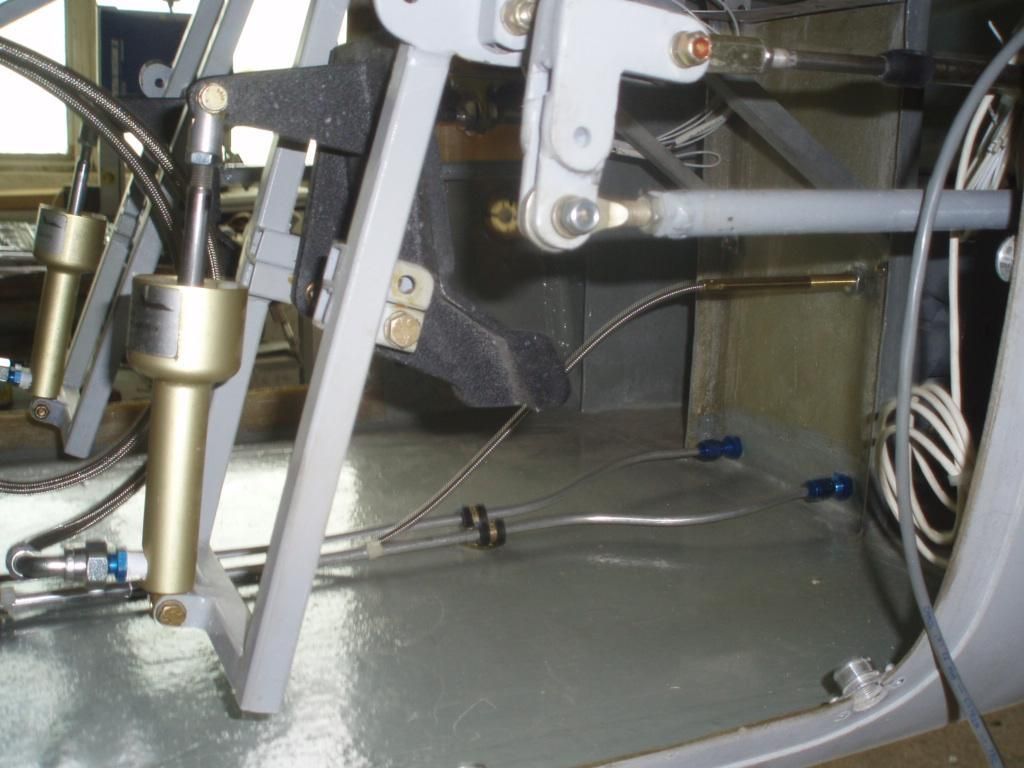

И трубопроводы соответстуют современным стандартам, если они не "контрятся" - это нормально. Всё изменилось. Не живите в СССР ;D
    87,1 КБ · Просмотры: 254
но мы не завод. Кто эту "бумагу" нам выпишет?

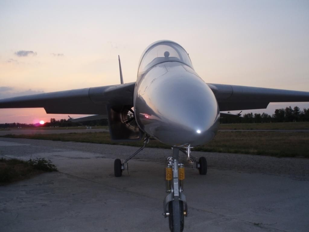

Наш самолёт был принят на "ура" на "Ахтубенском" центре.  Теперь Мы "друзья" с ЛИИ Громова.
    47,7 КБ · Просмотры: 247
Но пока мы не сделаем "патент" на ВМУ и самолёт(сейчас мы этим занимаемся) никаких расчётов давать не будем.
Уж извините
Бен! Не нужны мне Ваши сверхсекретные расчеты. Успокойтесь.
Я Вам показал свои "без грифа" и не расстраиваюсь
Специалисту достаточно данных о двигателе и фотографии сопла, чтобы с точностью +\- 5% определить большинство параметров МВУ. Поэтому "журналисты" так любят фотографировать выставочные образцы сзади...
Что у нас "плохо" и не стандартно?
Вы предлагаете мне перенести сюда "кусками" многостраничное описание Вашей МВУ? Мне дорого моё время и ресурсы форума.
Прочитайте стр. 34...42 (см. пост #1022) - там есть Ваши фото ДСЕ МВУ PJ-II с моими пометками (вопросами) относительно конструкции МВУ со стороны АП и НТД.
