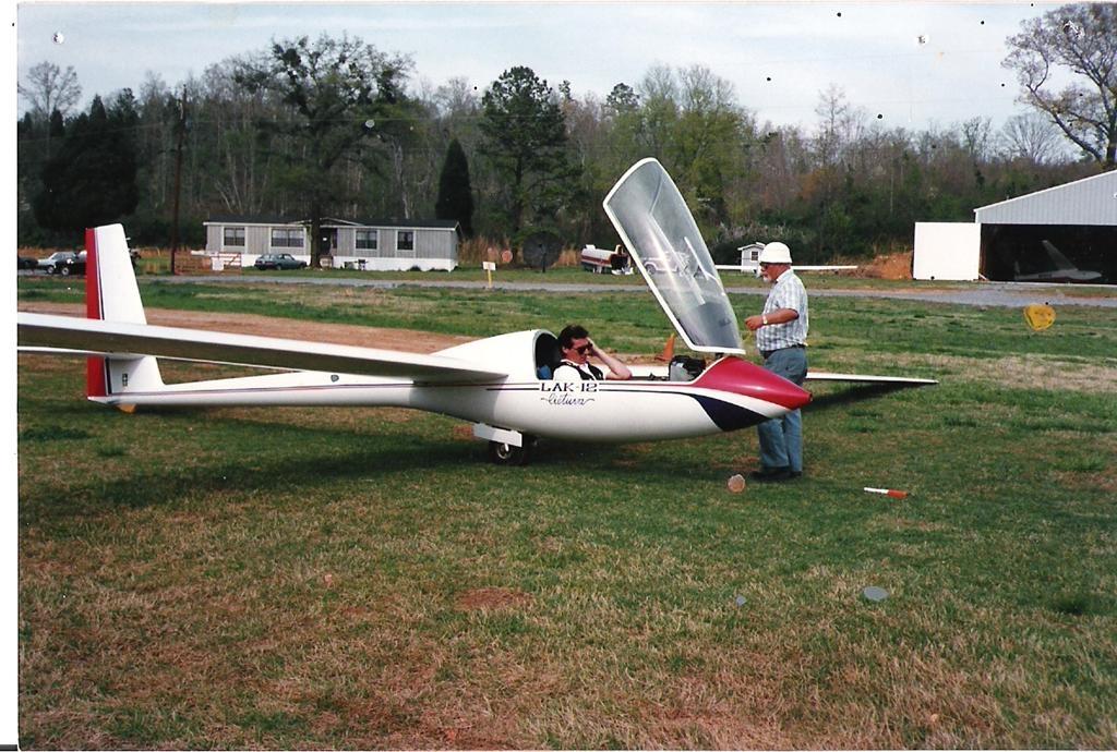

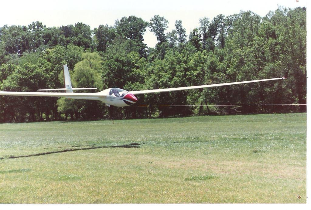

Я сам ещё летаю. Просто устал доказывать, что последнии 20 лет я прожил безплодно и в заблуждении.
Лет 30ть назад:

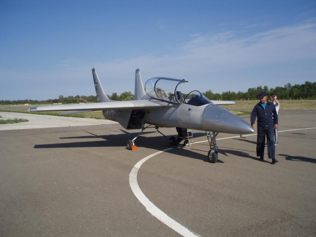

Спасибо за совет, но пору экзаменов я уже прошол. Сначала была школа, армия, потом институт, затем лётная "цепочка" экзаменов.
Надоело ДОКАЗЫВАТЬ, что я всё это знаю. И наверно больше чему обучали. Самолёт я сделал по "пилотски", как пилот его видит, а не конструктор! Так он и летает по "человечески".

Если кто не знает, то мой "предшествиник", это я.
Когда мой "комп" накрылся, то на новом "компе" я не смог зайти на сайт REAA. Сколько я не обращался к Админам, ответа не было. Пришлось менять "Ник" и пороль.
Что касается "практичности", то тогда самолёт ещё строился и я не хотел ввязываться в полемики о правильности наших расчётов. Сейчас самолёе летает и расчёты подтверждаются. Теперь могу и на три буквы послать если нужно будет.
Что касается ВМУ, то она дала ожидаемые результаты, хотя её КПД ещё мал. Мы знали это.
Дело в том, что мы специально сделали лопатки с возможностью изменения угла их установки. Теория и практика не всегда сходятся. Как только определимся с оптимальным углом их установки, то пересчитаем "крутку"(сейчас при изменении угла их установки, "крутка" уже не соответствует "идеалу"). Так-же сейчас корневая часть лопатки практически не работает, т.к. "наплыв" перехода в цилиндрическую часть её крепления(для изменения угла установки) к ступице вентилятора, нарушает её профиль.
Новые лопатки будут иметь плоский узел крепления и "наплыв" в корневой части изчезнет. Профиль лопатки будет тоньше, сечас они полые и относительно "толстые". Новые будут не "пустышки", но их вес сохраним за счёт толщины(около 100 гр. каждая).
Ещё мы заказали новый(более совершенный) редуктор(у нас он не редуктор, а мультипликатор, будем называть его "Gearbox") c передаточным отношением 1 : 1,5(сейчас 1 : 1,42).
Ещё, на следующем самолёте будет установлен двигатель LS-7, который на тех-же 5000 оборотах даст на 50 больше "лошадей".
Всё это вместе взятое не только увеличит КПД ВМУ, но и сушественно вмести с этим увеличит тягу, крейсерскую скорось полёта и сократит дистанцию разбега самолёта.
Но пока мы не сделаем "патент" на ВМУ и самолёт(сейчас мы этим занимаемся) никаких расчётов давать не будем.
