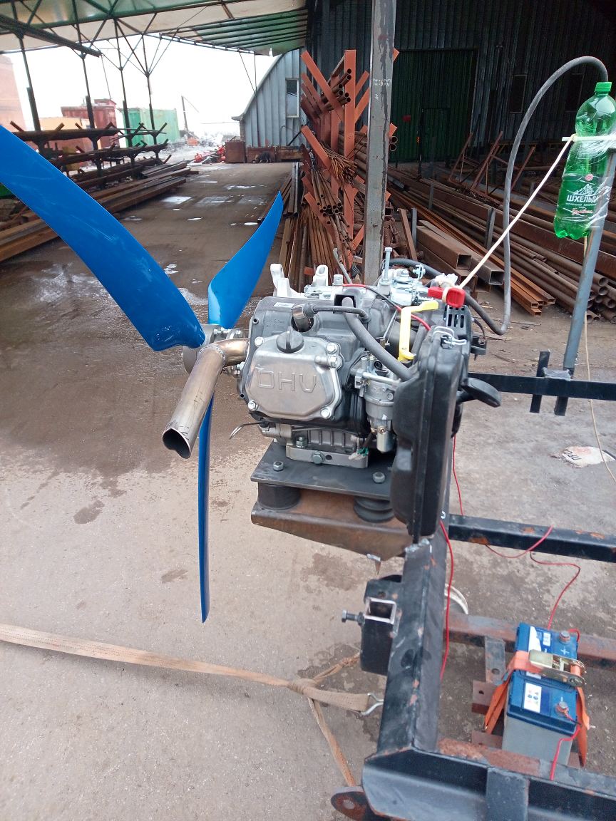

Сегодня был в гостях у Николая Павловича Ходячего.
Двигатель 4т, паспортных 21 л.с. Винт 1.2 м. на валу, без редуктора. Тяга 75 кг. Вес двигателя 35 кг. Двигатель можно ещё облегчить.
daredevil
хочу летать ночью
Belarus, Minsk

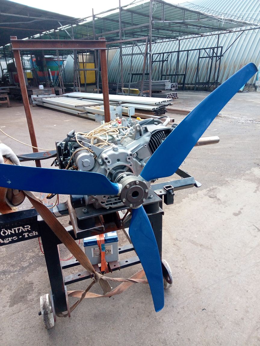

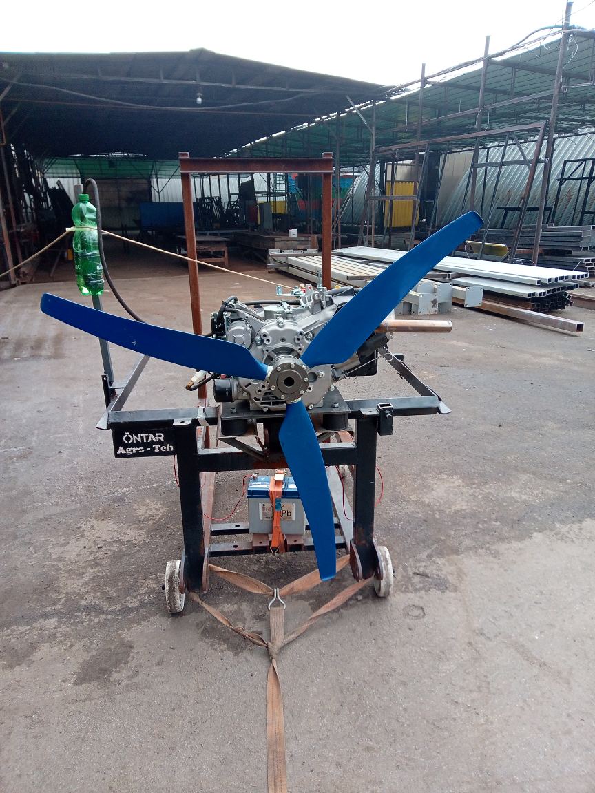

- Вот интересная лично мне тема! Толкающий винт на сельхоз-хонде. То есть осевое усилие через сжатие коленвала на слабеньком подшипнике (со стороны маховика он реально слабенький). Я думал, нужно при таком раскладе между фланцем винта и картером ставить упорный подшипник. Очень интересно, какой ресурс без него!
EV
Не разделяю оптимизм Николая Павловича про 75кг тяги. Для скоростей на которых летает Юниор этот шаг мал, вырождение тяги наступит уже на взлетной скорости.
Для парамотора, паратележки такой шаг сойдет, для самолета - нет. Реально в статике с самолетным шагом для Юниора тяга получится в лучшем случае 60кг.

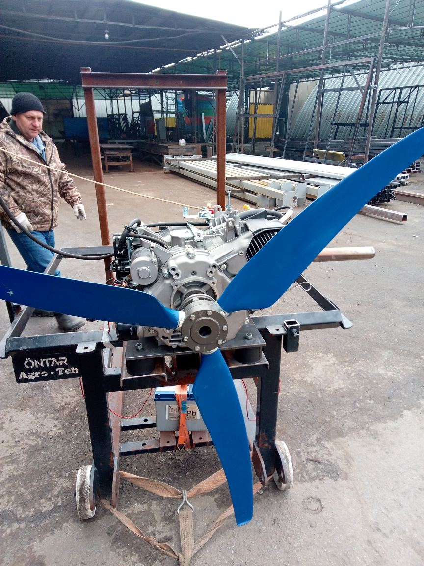

А какой там подшипник и какая на него допустимая осевая нагрузка ?
А что значит "допустимая осевая нагрузка"? И как её перевести в ресурс? :)
Кстати, замена подшипника клона "хонды" со стороны вала отбора мощности (нагружается в осевом направлении тянущим винтом) - несложная операция, а вот до второго подшипника не хотелось бы добираться чаще, чем до поршневой.
Это я ещё не рассматриваю жёсткость коленвала и его работу при осевом сжатии. Встать на него (я вешу как раз 75 кг) как-то тоже выглядит кощунственно.

75 кг это мизер, в редукторах ВМГ , где стоят те-же подшипники ,осевая нагрузка в разы больше и нет вопросов.

- Насколько я понимаю, штатные редукторы для мотоблоков тоже не рассчитаны на осевую. Знаю, что их - штатные - применяют для привода винтов на аэролодках и т.п. Но осевой люфт вала редуктора КМК менее чреват, чем люфт коленвала - вот в чём дело. Вообще, интересно, какое осевое смещение коленвала допустимо у этих хонд...
Смотрите данные применяемого подшипника в справочниках и выбор шарикоподшипников при заданной нагрузке в "Деталях машин". Там всё просто, 3-4 формулы. ;)

Из того, что в методичках, релевантным нашёл следующее: долговечность падает пропорционально кубу нагрузки. Увеличил нагрузку вдвое - сократил долговечность в 8 раз. Я думаю, 75 кг по оси - это минимум на порядок больше того, что получает подшипник при штатном режиме, соответственно, износ в осевом направлении будет в 1000 раз быстрее. Для меня достаточный аргумент, чтобы положить под фланец упорный подшипник. Разве это сложно?
При штатном режиме может и ноль, но с чего вы и сам подшипник с нуля считаете? Он там с запасом
