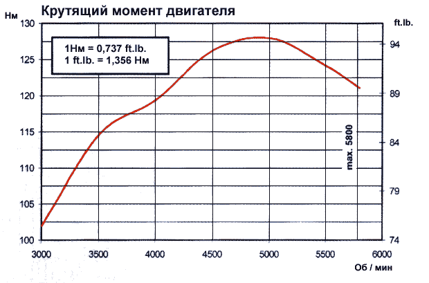

Интересно Вы сравниваете, турбированный двиг с нетурбированным объёмом на стакан меньше, оччень корректно. И эта, кпд шестерёнчатых редукторов - 0,99-0,98, по-сему Ваш "минимум" отминусованный от Ротакса, завышен вдвое, минимум. 😉 А круть.момент Ротакса 912, согласно Авиагаммовской информации - 119,8/5800(крейсер)/121/5500(взлётный). Так что и тут не получается 🙁
А круть.момент Ротакса 912, согласно Авиагаммовской информации - 198,8/5800(крейсер)/121/5500(взлётный).
График выше(авиагаммовский). где такой момент вы видите??
Правильнее(по их данным): взлетный       121,0 Нм при 5800 об/мин
крейсерский      119,8 Нм при 5500 об/мин
Но смотрим на их же график и видим расхождение
Я ссылочку на авиагамовскую информацию дал:

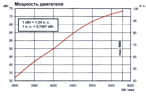

ЗЫ. При перепечатке первый раз вкралась опечатка, сорри, а график... я не нашёл графиков(да и не сильно искал). вполне возможно, что сей график от другого Ротакса, благо есть их...
Извиняюсь, не тот график посмотрел. вот по ULS о котором вы говорите
    14,3 КБ · Просмотры: 134
    22,1 КБ · Просмотры: 129
Ну вот ещё информация по нему же:
Maximum Power (5 minutes) 100HP / 73.5KW @ 5800 RPM
Maximum Power (sustained) 95HP / 69.0KW @ 5500 RPM
Maximum Torque 94ft-lb / 128NM @ 5100 RPM
И тогда получается что на 5100 при 128 ньютонах мощность будет 68,4 кВт(93 л.с.). Момент умножаем на коэфф.редукции и на КПД, например редуктор 1:2:
Мощность - 93 л.с.
Обороты винта - 2550 об/мин
Момент на винте - 250,9 Н*м
Вполне, ИМХУ.
Мощность - 93 л.с.
Верно.
128Нм=13кгм
5100х13/716.2=92.6 л.с
