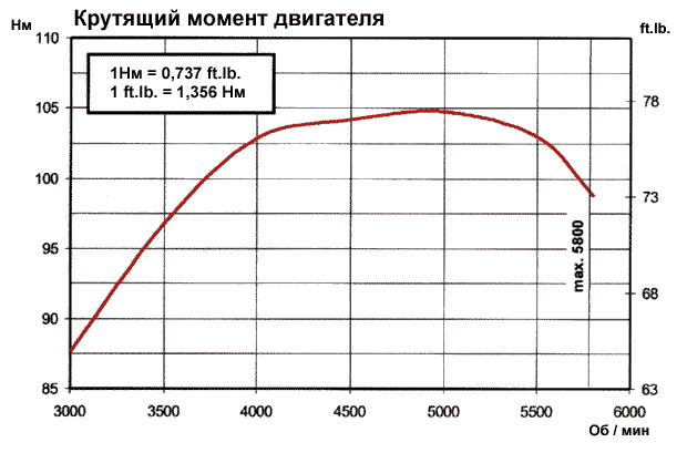

График ротакса.  крутящий момент при макс мощности 100 л.с- 98Нм

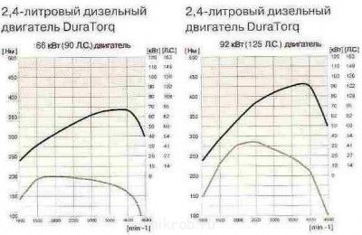

График дизельного 90 сильного двигателя-375 НМ при 4000 об/мин!!!(если я прав-то по жирной линии)
А теперь думайте сами. какой нахрен редуктор тут поможет
Нет, Вы не правы, ибо, если бы было так, то на этих оборотах, при таком моменте, мощность была бы 157 кВт(213 л.с.)! Это какбЭ "несколько" больше заявленных максимальных 90-а лошадей(66кВт), не находите? 😉
На том "дизельном" графике жирная линия(верхняя) - мощность, а тонкая(нижняя) - момент, по нему получается, что при макс.моменте в 200 Н*м обороты будут в районе 1500-1800 и мощность 35-40 кВт(картинка очень мелкая/смазанная, разглядеть точнее не могу 🙁 )
По графику Ротакса получается, что макс момент в 105 Н*м будет примерно на 4900 об/мин, мощность при этом будет 53,8 кВт(73,3 л.с.). Понизив редуктором обороты вдвое(2450 об\мин) получим момент в 210 ньютонов при той же мощности. Так что редуктор очень даже поможет. 😉
