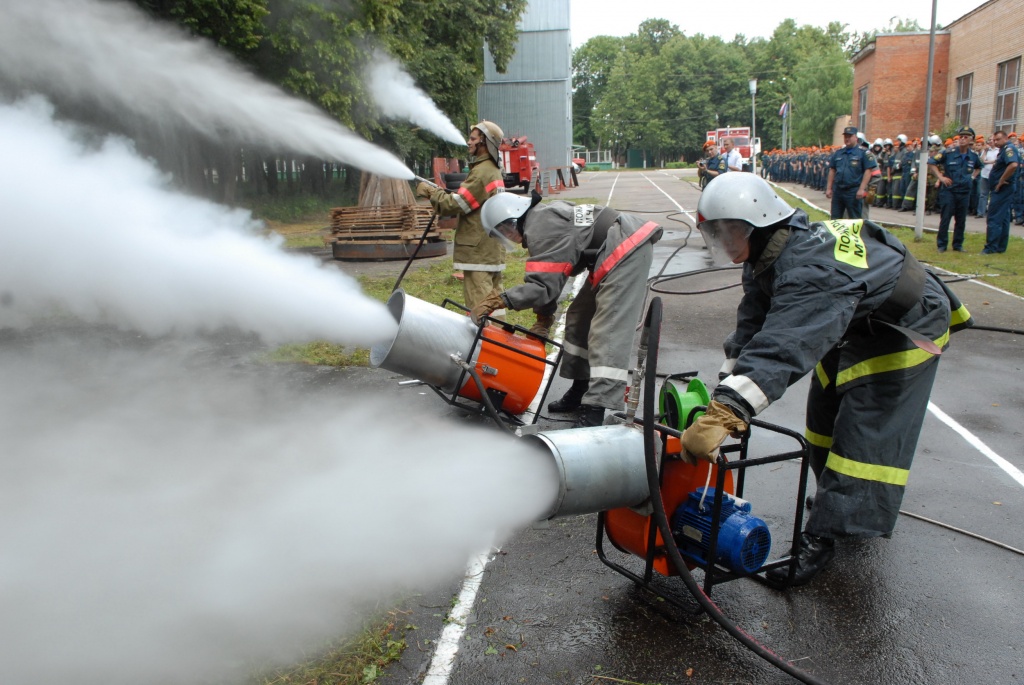

Да, кстати, а чего бы не эжектировать воду? Сваять вокруг реактора второй контур с подводом вторичного потока жидкости, устроить камеру смешения и получить бОльшую тягу при меньших энергозатратах.😉
Причем во второй контур можно лить воду чуть ли не из лужи, к ней требования помягче(и это ещё слабо сказанно) чем к "топливной" воде.
ИМХУ
ЗЫ. Ещё, применительно к пожарному использованию, или там к распылению удобрений и пр., во второй контур можно подавать раствор для требуемых задач, и на функционал реактора сие не будет оказывать воздействия. Ресурс, отказоустойчивость, етц.
ИМХУ эгейн.😎
