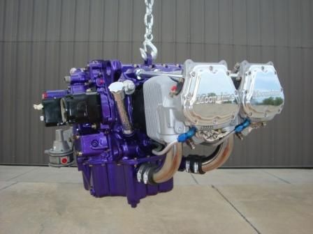

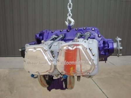

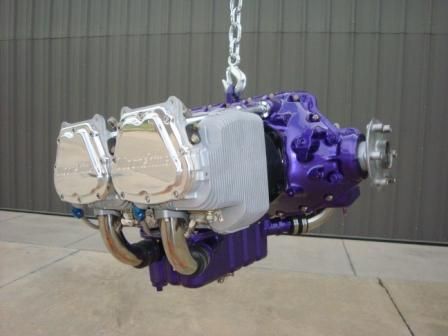

Собственно говоря все двигатели выглядят плюс-минус идентично, выкладывать фото всех заказов вроде как незачем. Но вот этот заказ решил продемонстрировать. Двигатель относительно уникальный не тем что он имеет индивидуальную окраску и массу полированных деталей, а тем что на этом 320-м установлена цилиндро-поршневая группа от 480-го. Пожелания заказчика:  чтобы все честные лошадиные силы были на высоком уровне. Владелец сего шедевра Zatura  😎
