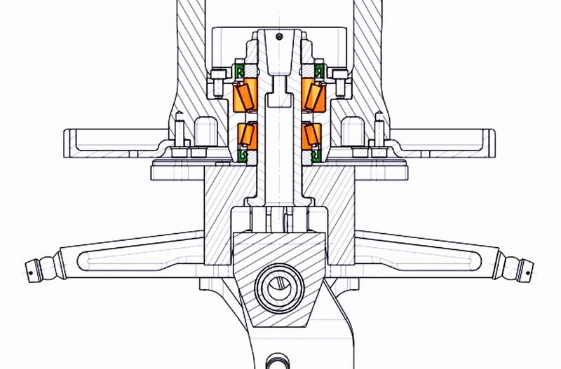

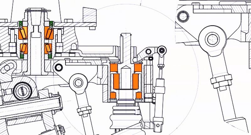

На австрийском Arrow Copter AC10 в головке стоит пара конических, только не на качельном болту, а на главном осевом. На качельных никогда не применяли и не применяют конические.
marcons
Автожиры-моя страсть.
Член команды
г.Москва
Так на качельном нет условий оправдывающих применение конических подшипников, поэтому и не сложилось. Там прекрасно работают обычные игольчатые, шариковые и даже подшипники(втулки) скольжения.

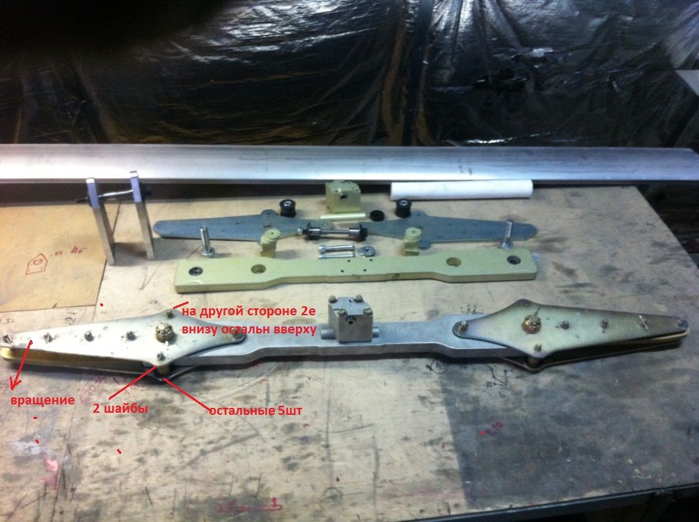

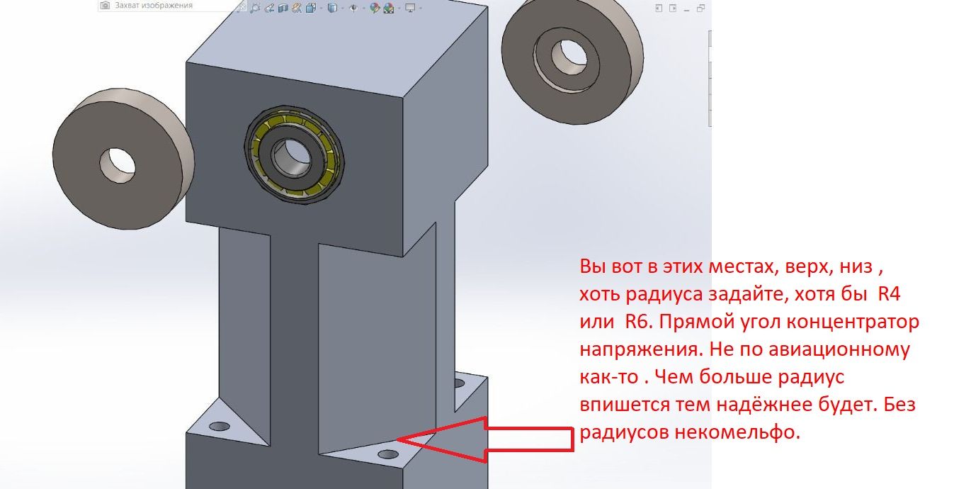

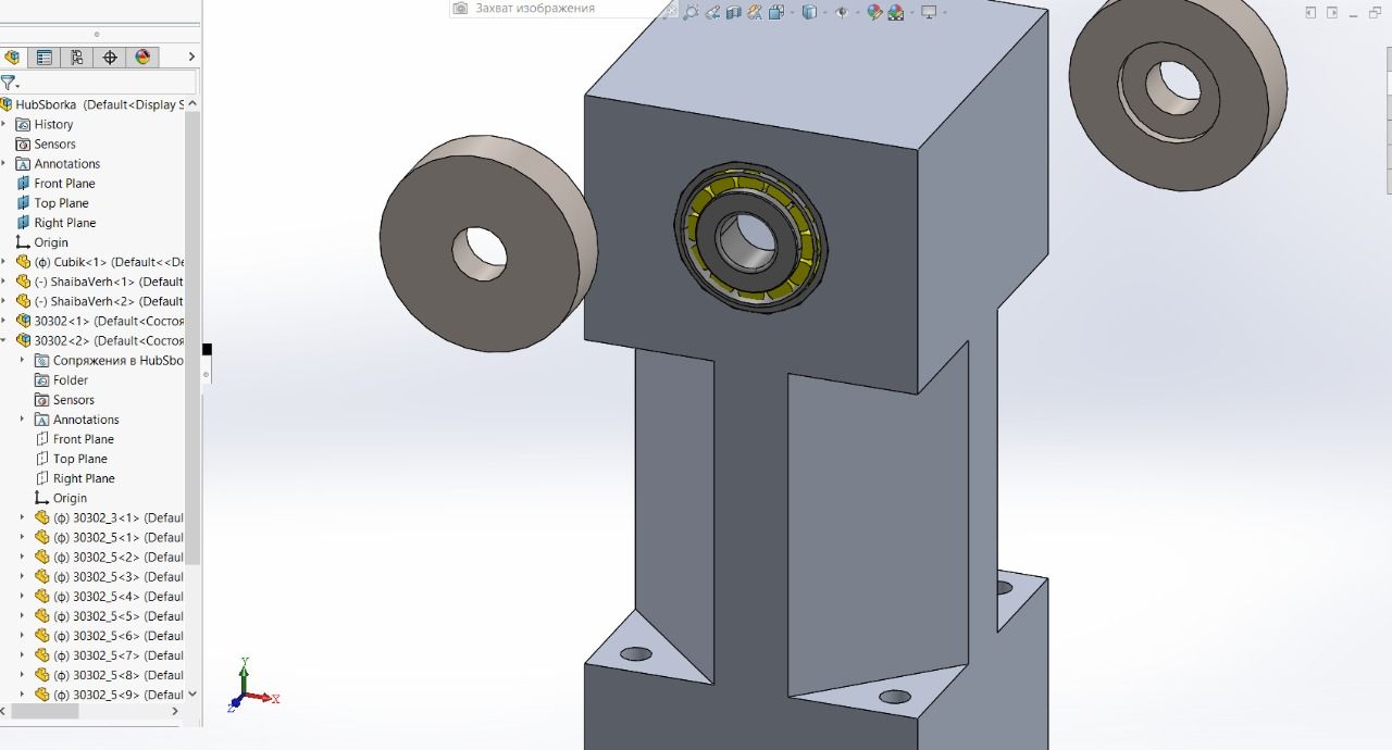

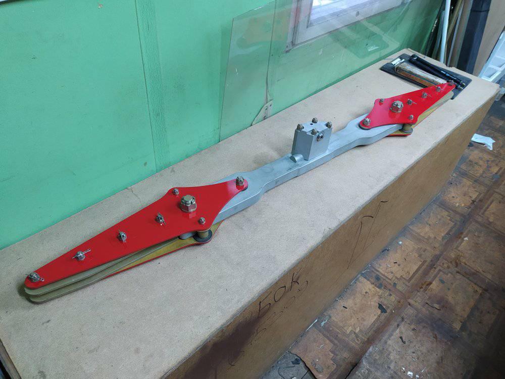

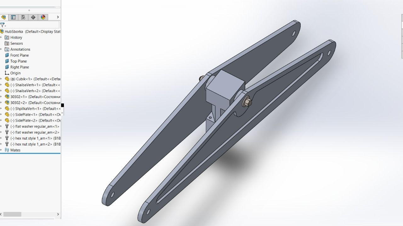

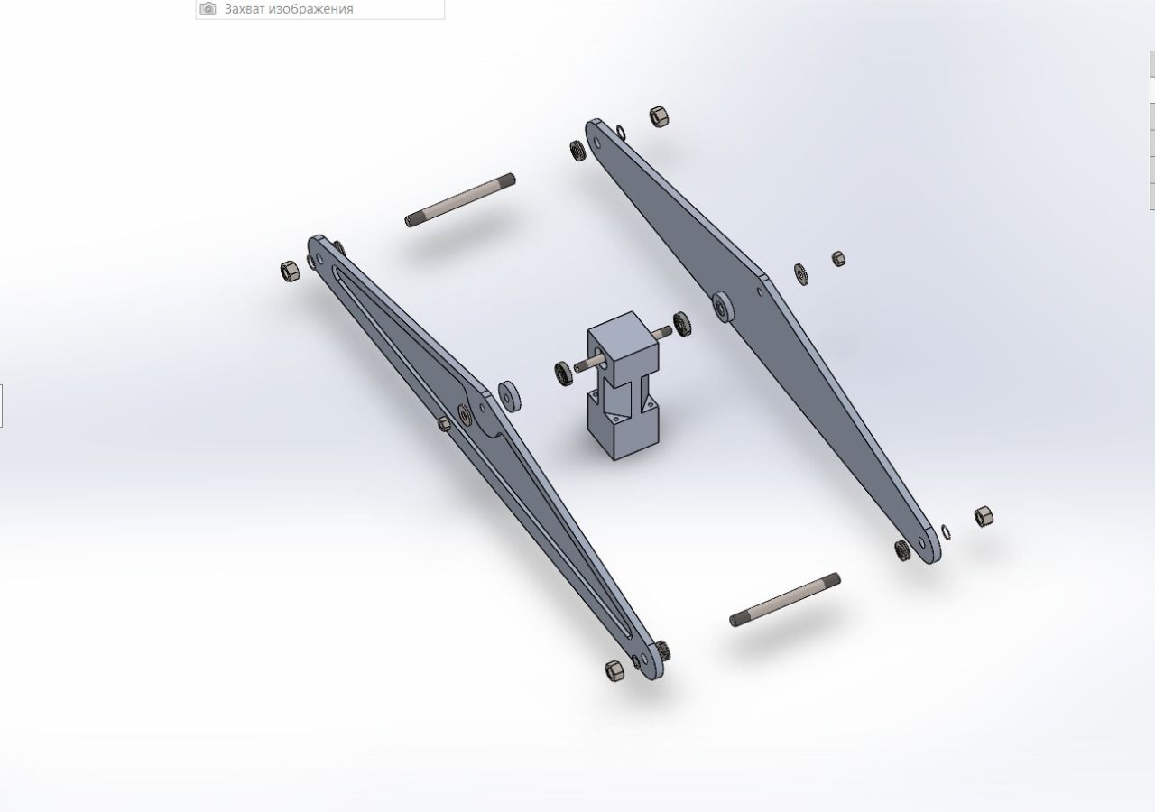

Новогодние каникулы сподвигли к творчеству и мы вернулись к проектированию нового хаба для нашего автожира. Ну ведь скучно поставить обычный хаб от Спорт Коптера и летать,
а как же реализовать преимущества складной мачты? Мы же не просто так переделывали систему управления, что бы мачта складывалась открутив всего один болт.
А раз мачта складывается, надо сложить и лопасти! И будет нам счастье, привез автожир на прицепе, скатил, расправил лопасти, поднял мачту и полетели. А налетавшись, поставил на прицеп, зачехлил и бросил в гараже или на стоянке, не автожир, а мечта! Ну это пока в теории, а на практике появляются первые картинки. :cool: :unsure::unsure:
вот еще картинка. ;)
относительно крайних шпилек м20 будет поворачиваться лопасть. Качельный болт, точнее тоже шпилька м15 и два конических подшипника в кубике. Как то так:unsure:
