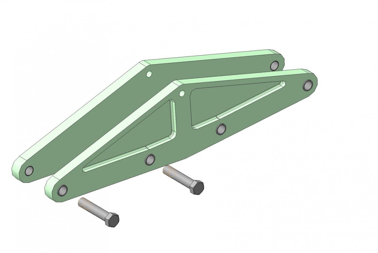

Высоту качельного болта брали действительно со спорткоптеровского хаба, но данный автожир, до модернизации, летал с этим ротором и хабом. Поэтому от его размеров и отталкиваемся. Понятно, что при модернизации мы набрали веса, поэтому и закладываем с запасом 700кг. А вот лопасти надо взвесить, но они на работе, а тут каникулы.... Взвесим, обязательно проверим расчеты.
serg610
Я люблю СЛА
А не проще просто второй болт горизонтально поставить через стальные втулки в пластинах? Чем с точными конусами и их посадкой связываться?
А тут просто совместно просверлил, развернул отверстия разверткой под болт и готово!
Конус сам себя от центрует, и после общей регулировки ротора при складывании, раскладывании все встанет на место. В предложенном вами варианте при складывании/раскладывании придется совмещать точно отверстия, что бы прошел болт, и к тому же свободный хвост должен строго проходить между щеками...

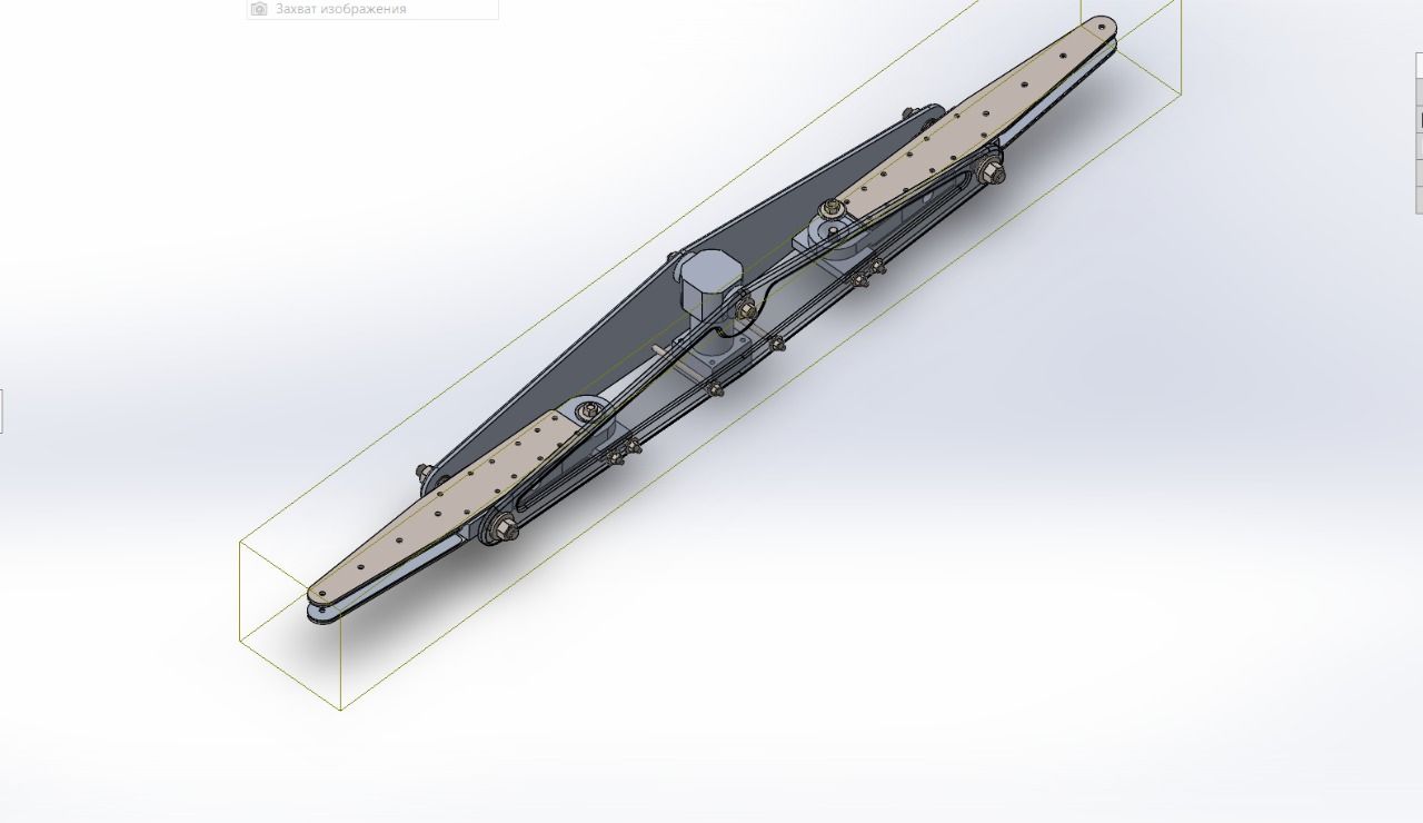

Начали оптимизацию, сейчас вес получается 27кг, но это с центральным кубиком, родной хаб весит 19кг, пока имеем где то плюс 6-7 кг. Дальше попробуем просчитать на прочность и посмотрим, где еще можно ужаться или добавить...
JonSu
Люблю самолеты!
А зачем такой длинный? Хотите сохранить диаметр ротора?
Может укоротить щеки так, чтобы конусные узлы были рядом с кубиком и являлись ограничителями маха?
Масса точно будет меньше.

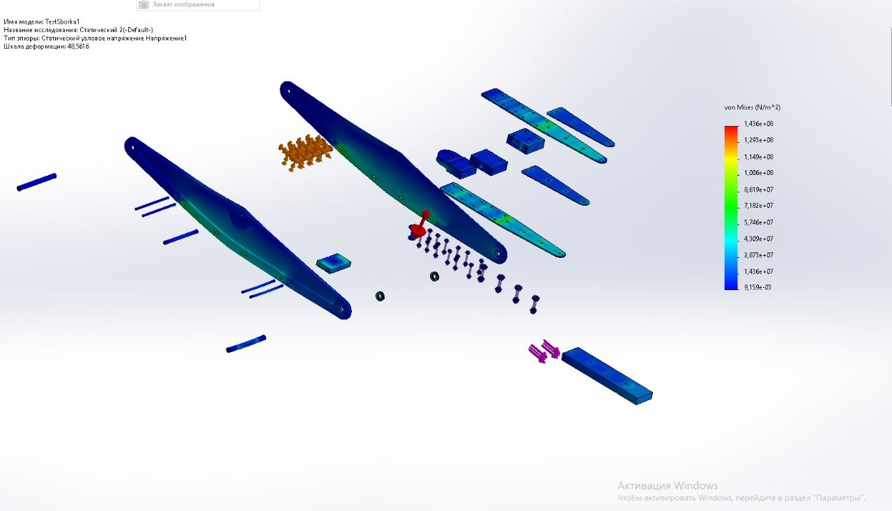

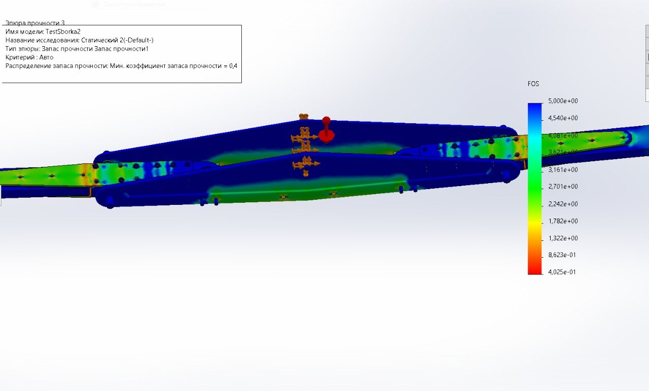

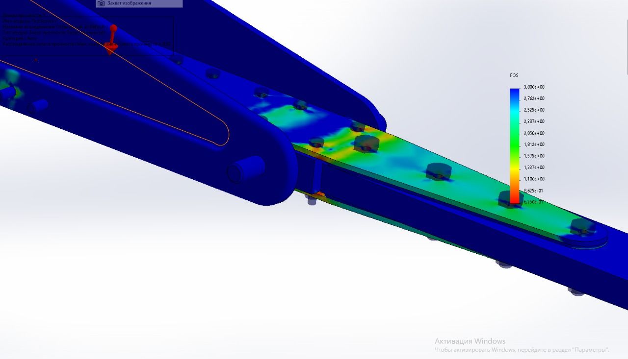

Начали виртуальные испытания на прочность.
Есть пара мест которые вызывают сомнения, ротор это такая деталь которая не имеет права сломаться, а значит его надо чуть чуть доработать.
