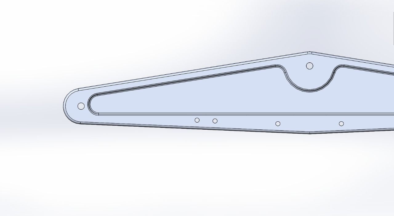

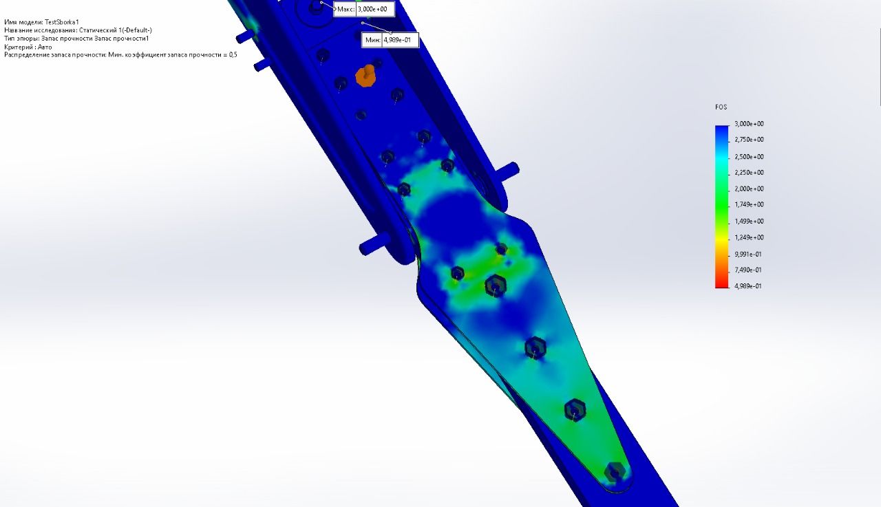

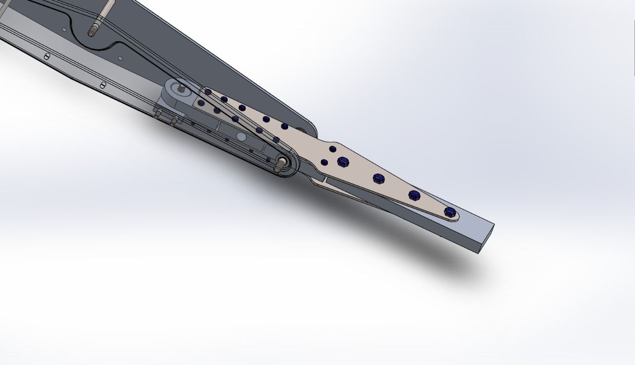

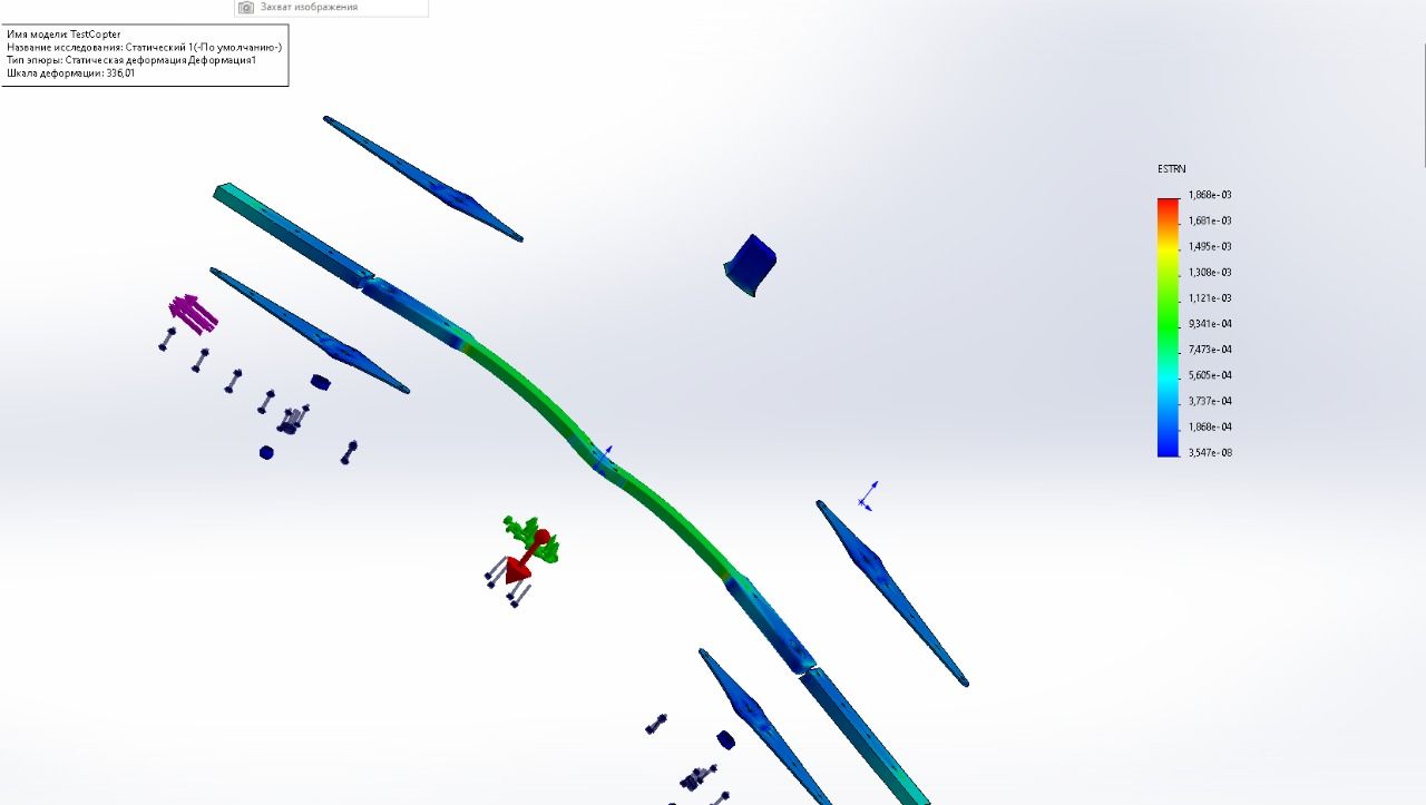

А мы решили, для сравнения и спорткоптеровский хаб виртуально поломать....
Ну как вам сказать в каких...
В балете неплохо разбираемся, в смешивании воды с разными летучими жидкостями, сейчас неплохо освоили перемещение жидкости в твердом виде на небольшие расстояния.
Мы только понять никак не можем, почему самолеты летают и не машут крыльями, вот с автожиром все понятно, он машет, по своему конечно, не как птица вверх/вниз, а по кругу и вверх/вниз. Вот автожиром и занялись как разберемся с самолетами так может и ими займемся...

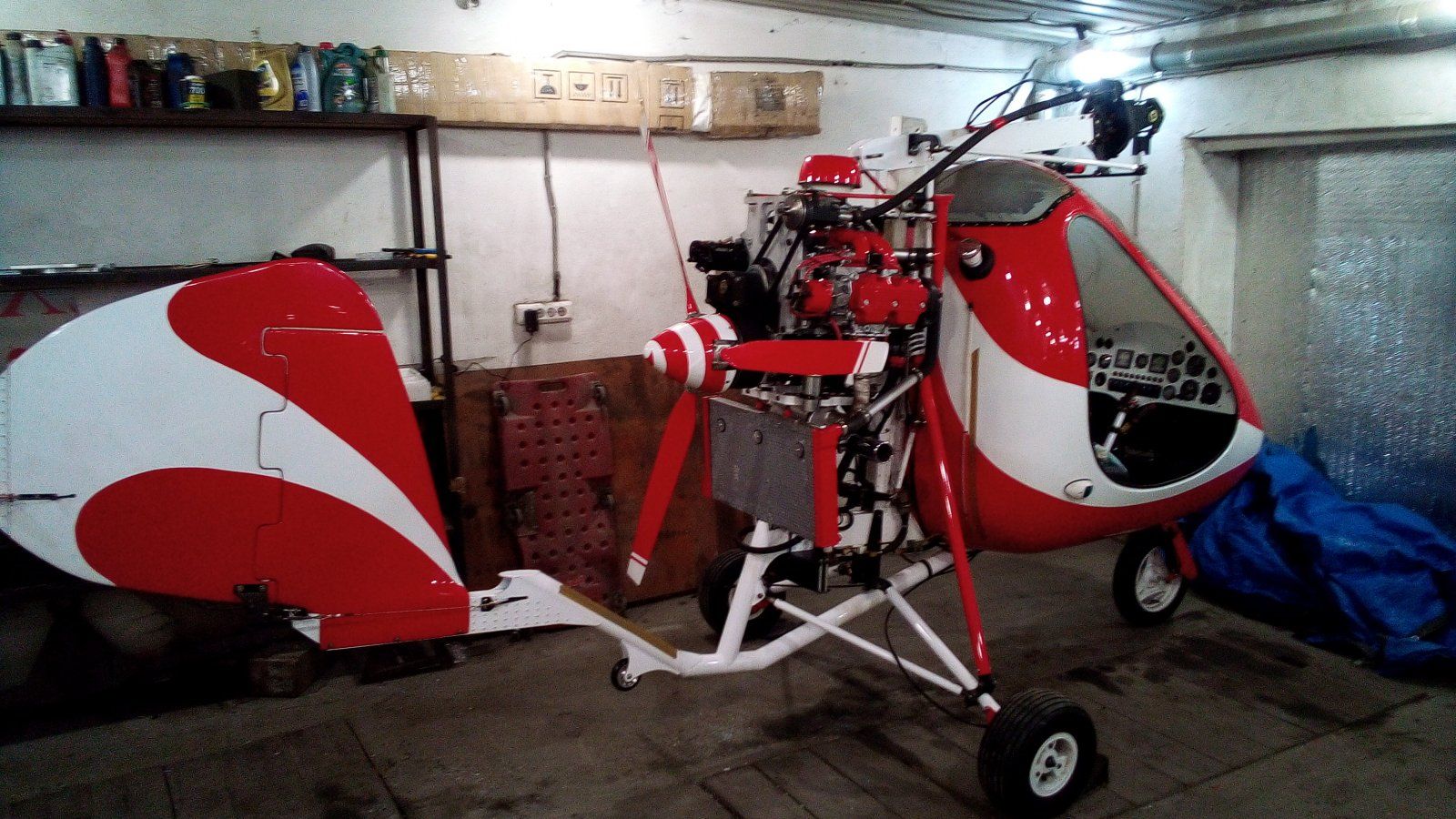

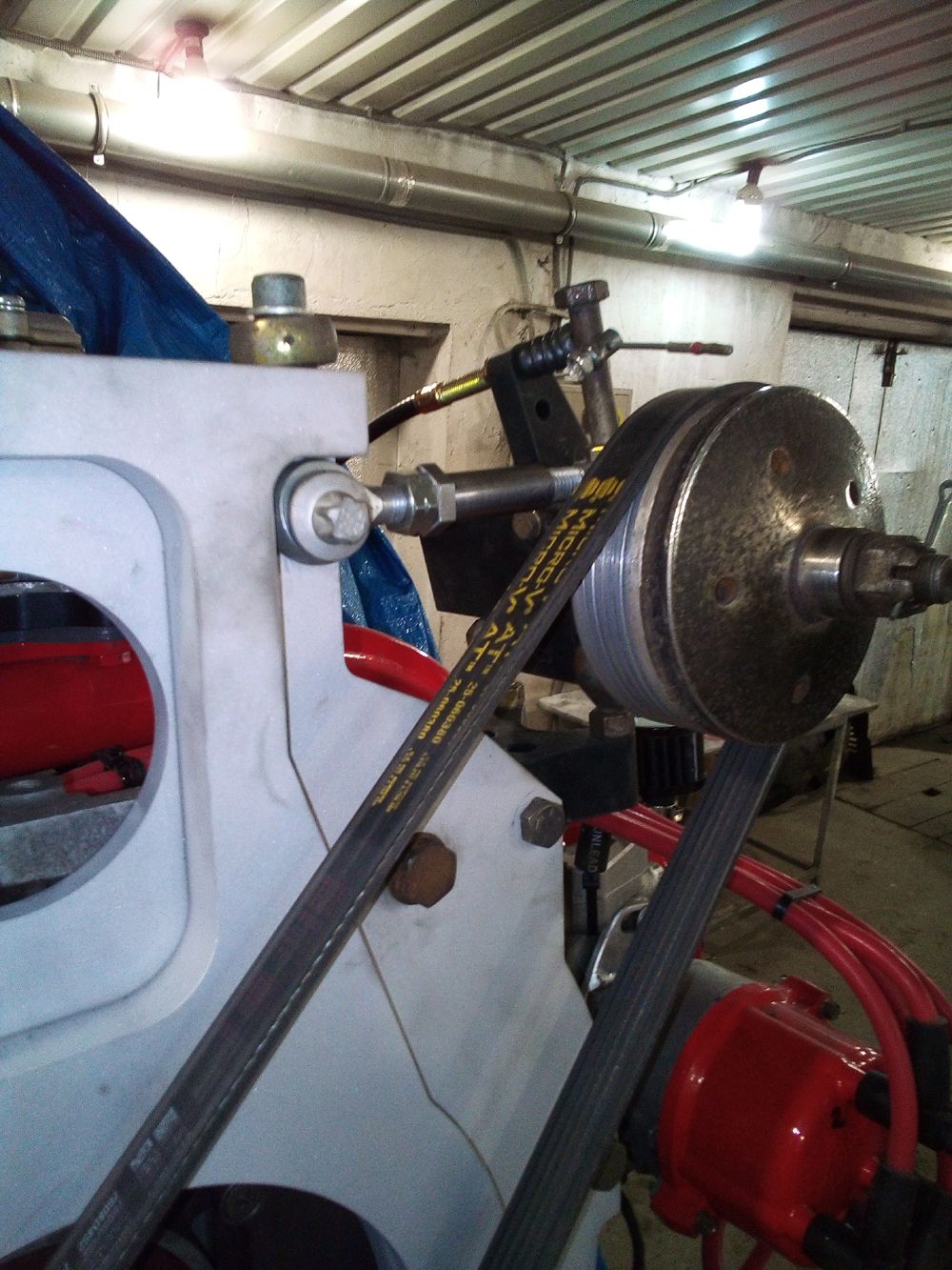

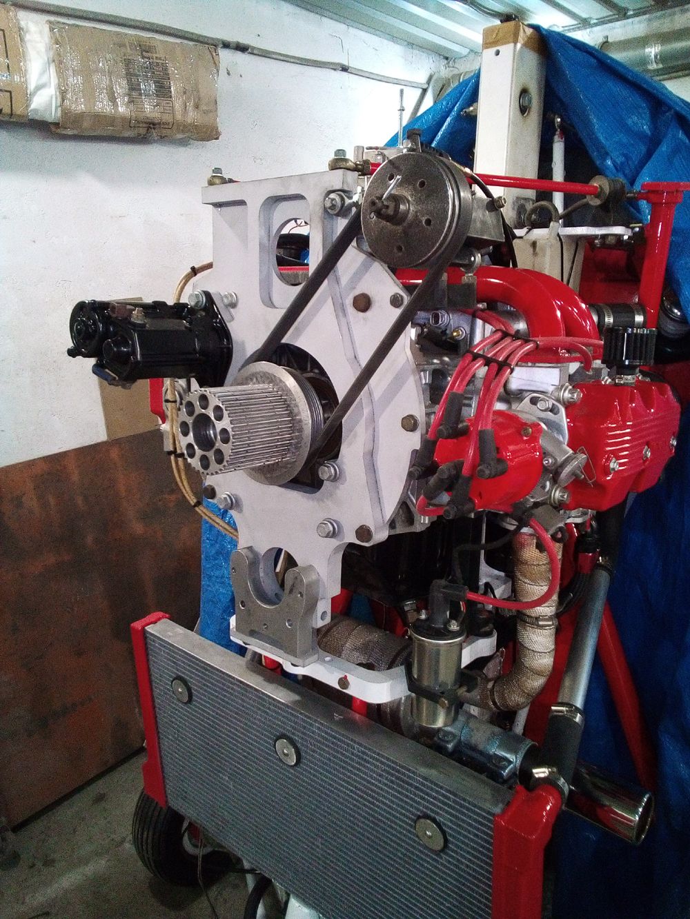

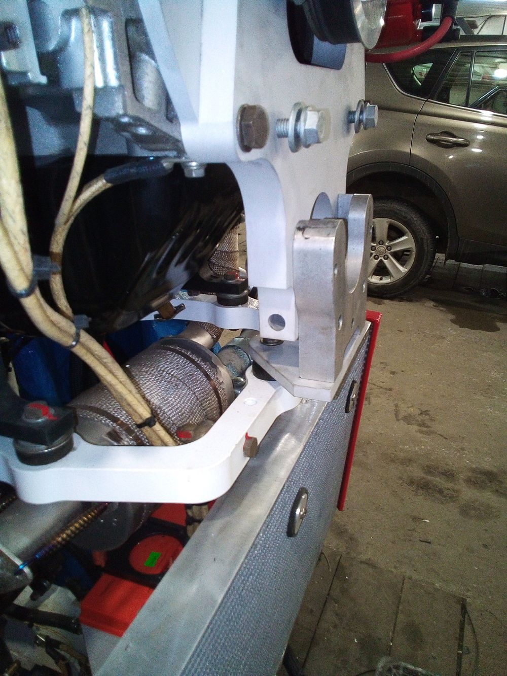

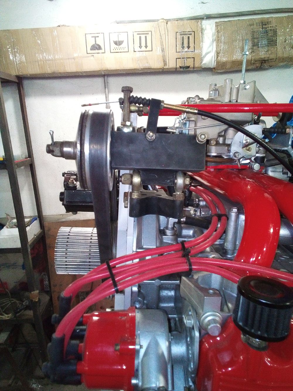

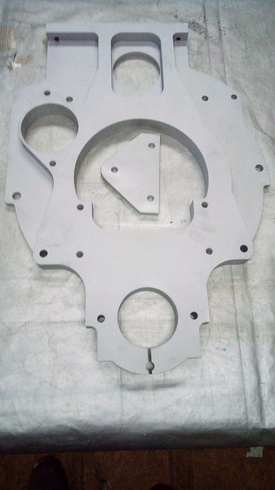

Разработанная нами плита редуктора заняла свое место, правда пока предварительно, как и раскрутка со стартером, проверяем сходимость всех элементов и отверстий. Как ни странно, все совпадает))))

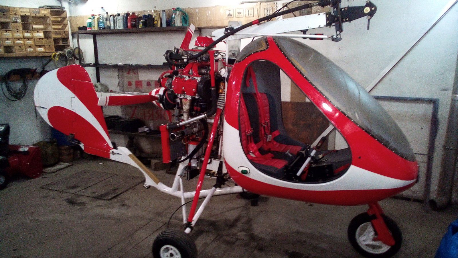

Ну вот вроде и все...

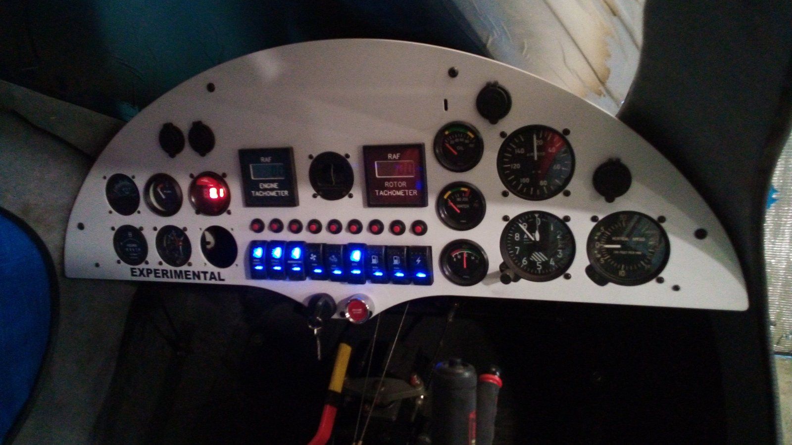

Осталось поставить хвост и радиостанцию.
А пока пора выкатываться на газоку, проводить взвешивание и вывешивание, ну и красивых наклеечек по наклеивать))))
Непонятно, как все это будет летать, но результат работы 0чень радует.
Красиво и качественном.
Итак, первый запуск показал. Обороты 4950 тяга 220кг на швартовых.
Осталось найти еще 300 оборотов и 40-50 кг тяги.🤔
Да и холостые где-то потерялись 1750 пока минимум, а так же есть небольшой провал при резкой даче газа...
