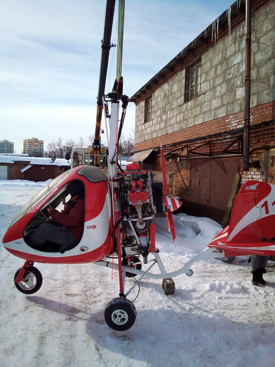

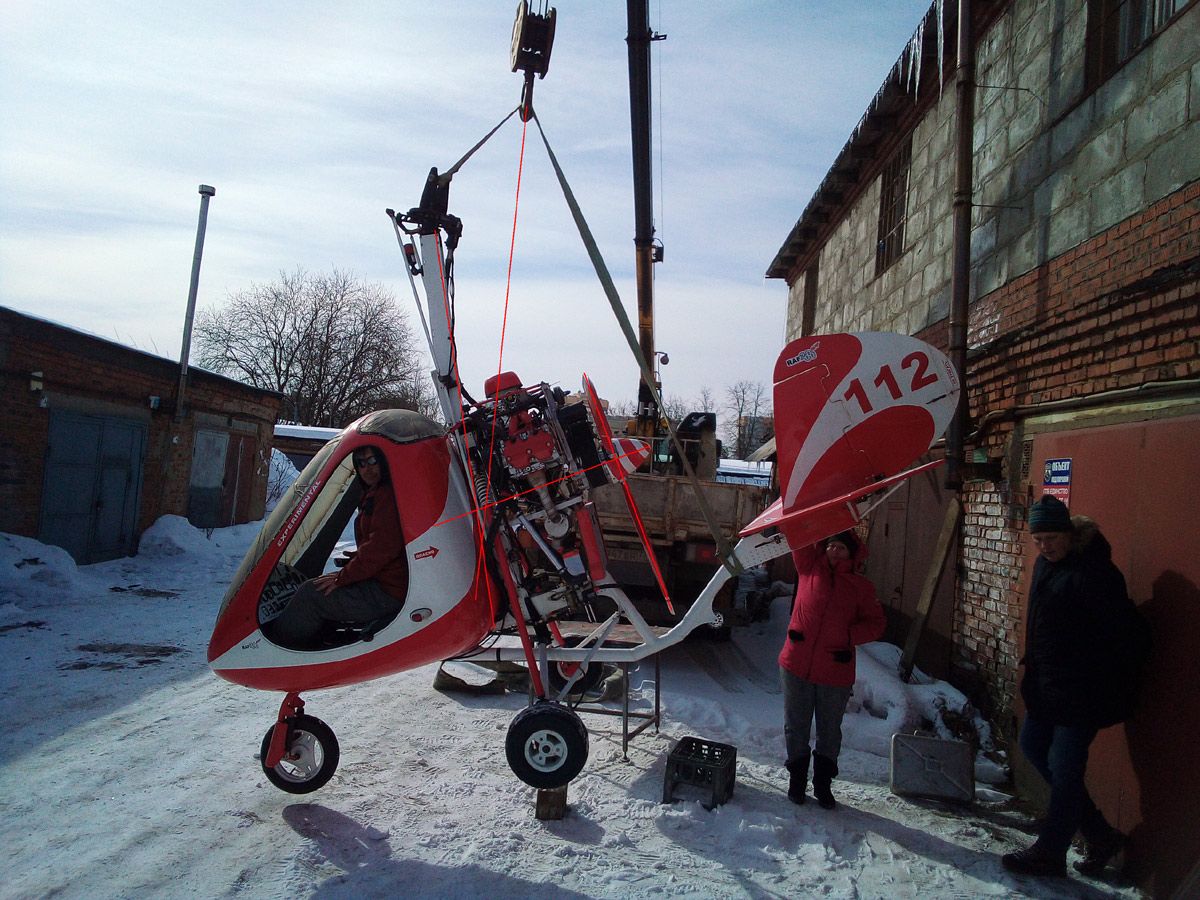

Взвесились, подвесились, вывесились короче повесились.
Результаты на картинках, а в цифрах, 340 сухой вес без ротора, на фотографиях в баке 20 литров и в кабине 105кг живого веса угол -8 градусов (на первой фото). По нашим выкладкам получается, что вектор тяги чуть выше центра тяжести (но это без ротора) и это после переделки, я вообще не понимаю как РАФ в штатном виде летать мог!!!
Георгий-49
Я люблю строить автожиры
Н.Новгород
Дим Димыч а на втором снимке ручка вроде не в полетном режиме, а в пузо уперлась. Можно в головку проставочки поставить временно, все будет поточней. А есть возможность двигатель немножечко повернуть?
Нет, двигатель не повернуть, конструктивно не заложено.
Да при втором вывешивании голова сместилась в крайнее заднее положение, если ее вернуть в полетное то и линия сместится. Так, что мы считаем, что с линией приложения силы у нас все в порядке, если и смещена выше ЦТ то не намного.

По хорошему надо центровку с одетым ротором определять. Он, наверное, под 30 кг весит и здорово ц.т. поднимет вверх. Можно и теоретически с ротором пересчитать новый ц.т. по высоте.
vert
Я строю вертолеты!
Южный Урал
Это чтобы пробить две вертикальные линии подвеса, на пересечении их будет ц.т. аппарата. Линией с одним вертикальным подвесом не определить ц.т. по высоте.

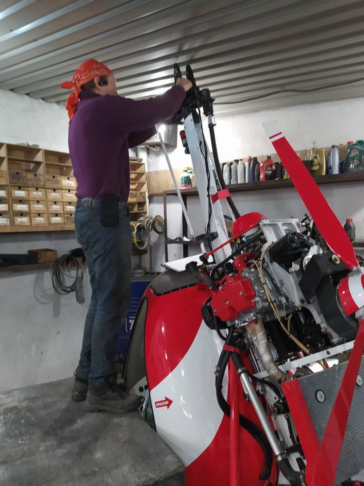

Как поднять мачту там где ее поднять невозможно, а голову настроить надо.
Можно снять переднюю стойку, но это как то неправильно, разбирать, то что уже собрано, а можно опустить переднюю стойку в дырочку в полу, и готово, с минимальным зазором до потолка мачта встала. И лестница не нужна, со стола все легко достается.
О, друзья по несчастью.:) Мне приходится отстегивать верхние концы амортизаторов и автожир становится похожим на корову на льду. Только тогда можно установить голову...
хаб вы изготовили ? очень интересно
Простите, сразу не понял вопрос, в голове крутилось про настройку головы, вот про нее и ответил.
А хаб, под складные лопасти, еще в процессе согласования с технологами, это не влезет, тут размеры уйдут, а здесь термичка нужна.... Короче оптимизируем конструкцию под технологические возможности.
Но мачта складная у нас получилась, один болт и все! А там и до складных лопастей дойдем уж очень заманчивая идея.

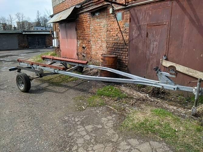

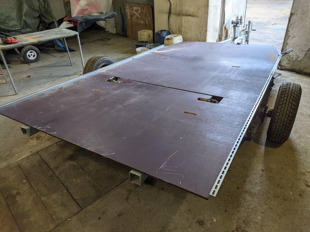

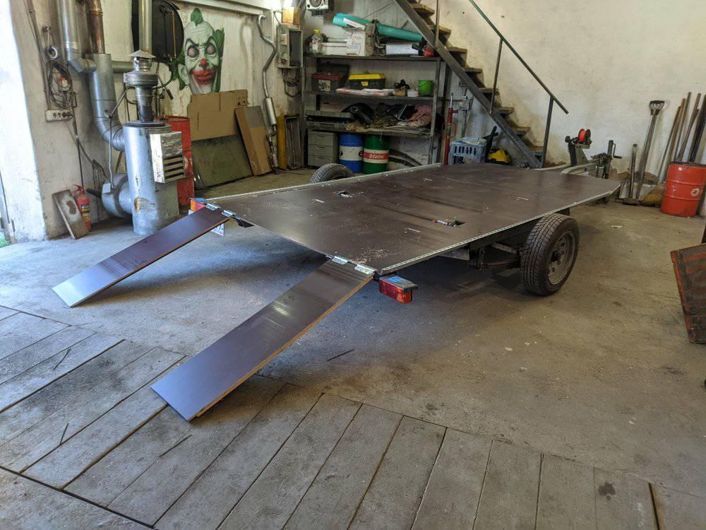

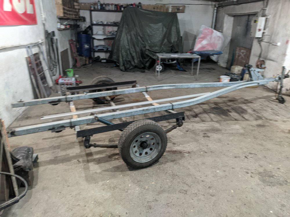

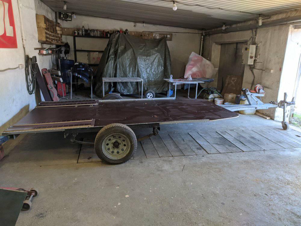

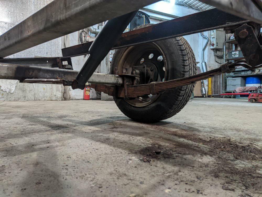

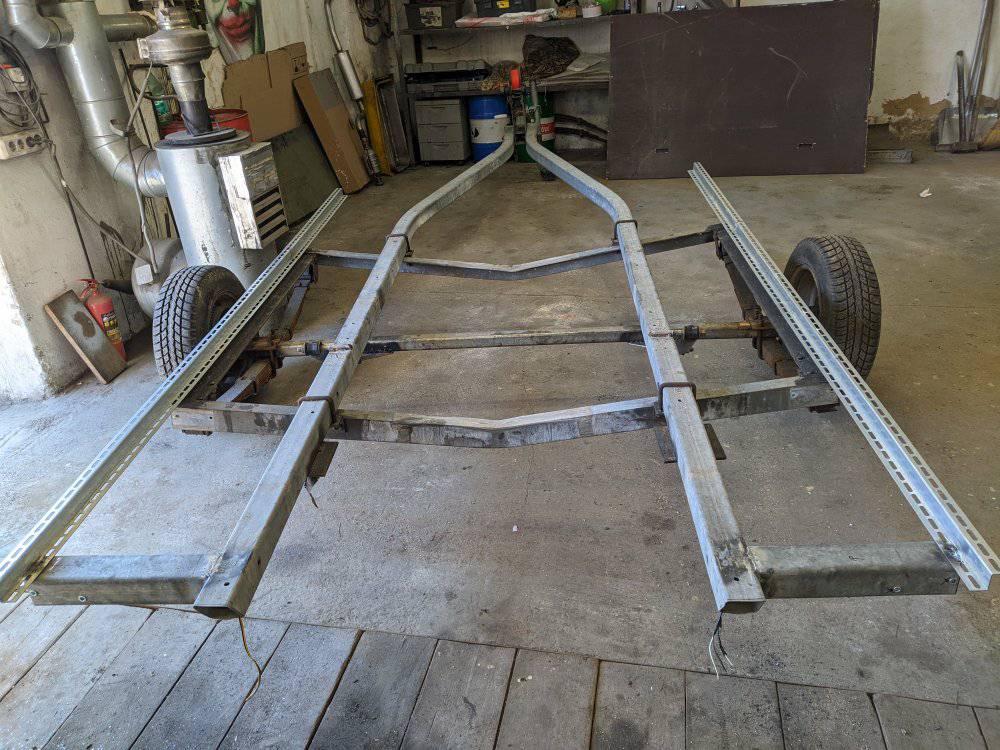

А вот что бы облетать его надо на чем то везти, друзья конечно предложили разные варианты прицепов, и даже парочка подходящих есть, но мы решили обзавестись своим.
Короче, взяли беушный лодочный прицеп и слегка его модернизируем, укоротили, максимально опустили подвеску, и делаем платформу. Самое главное размер платформы получается 1900/3600, прям танцпол получается.
