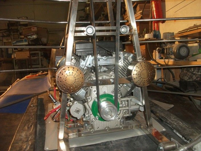

А  вот , мотор ,Лифан 23л.с. ( точнее 28-30 л.с. )

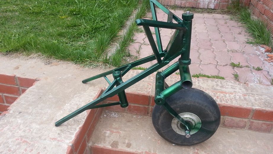

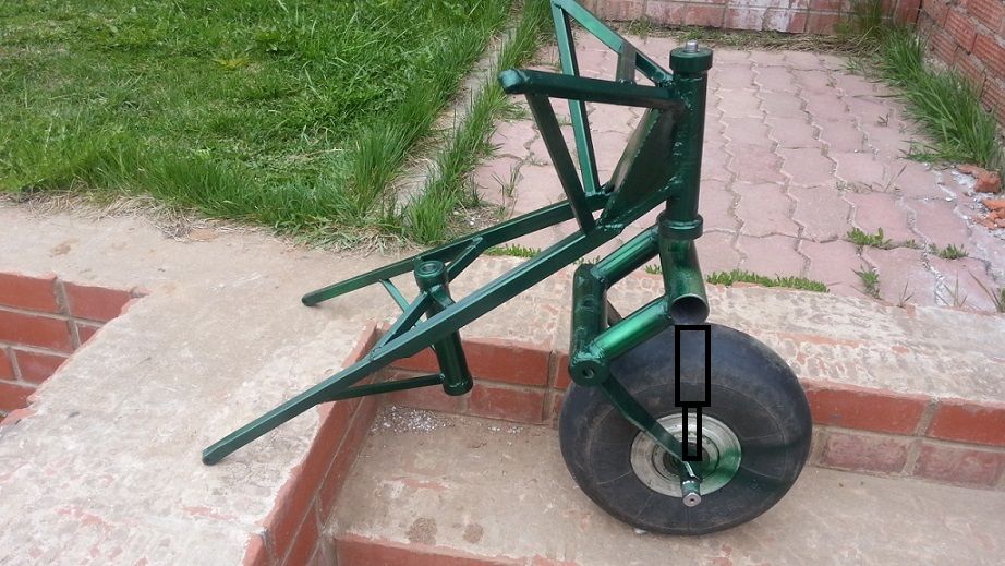

Действительно интересная конситрукция, главное - не видно амортизатора. Юрий, будьте добры покажите, расскажите.
Амортизатора действительно нет. Это не достаток. Так как рессора подбрасывает нос на кочках. Но это устранимо амортизатары внедрить не проблема.
Стойка собрана вот по этому принципу.
Такие стойки работают у меня давно недостаток один скачут на кочках. При сильнонагруженых ставлю ещё коротенький лист иначе в корне может загнуть.  Мощьность рессорных листов торирую срезанием с боков листов. На конус. Удлинение листа повышает мягкость походки.

Рессорные листы в трубе на сварке?
🙂Знакомый вопрос все с него начинают. Все знают свойства металла(гипотетически) но как говорится умеючи и ведьму бьют.
Труба в которую вваривается рессора имеет диаметр 40мм. Сварка лишь по торцу. С противоположной стороны плотный паз. Фактически сварка лишь не даёт листу выпадать. Есть ещё одна тонкость В районе оси длинные втулки и на них шов лишь по торцу рессоры а с противоположной стороны лишь обширная точка в средине ширины листа. Эти втулки  не дают колесу вихлятся из стороны в сторону. Так как рессорные листы начинают работать на скручивание тем самым вилка обретает жёсткость. Да и ещё не маловажное значение имеют боковые шайбы они не дают разорвать паз рессоры.
Я так себе и представлял, спасибо. В случае с лыжей установка амортизатора не проблема.
В любом случае не проблема. Знаете какую нагрузку у меня несёт эта вилка в двухместном варианте? 400кг в статике.
Вот так с обеих сторон без пружин. Только гидрогасители.
И ещё достоинства...... такие вилки легко делаются управляемыми.
Небольшие стоечки над рессорной трубой и пожалуйста любой вид передачи хоть тросы хоть тяги.

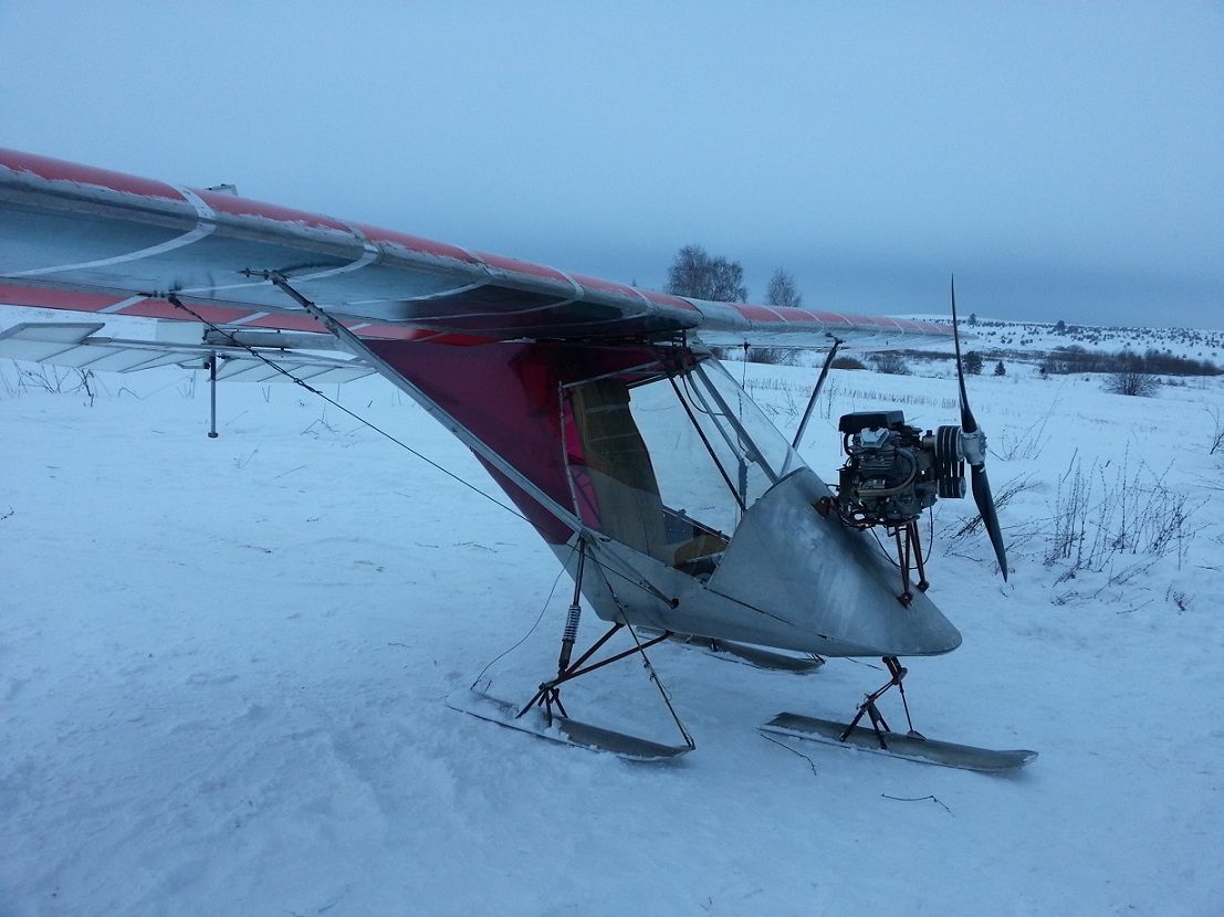

У меня эта идея полностью воплощена в жизнь. Я не только ВМУ могу поменять, но и крылья и оперение у меня кочуют от аппарата к аппарату. И двигатель у меня без проблемы используется хоть тяжёлый хоть лёгкий. К примеру на первом двухместном стоял 582 сейчас 25ёжик.
И ещё одно достоинство моих конструкций это живучесть.
Сегодня пережил стресс..... Подъезжаю к ангару и вижу половина самолёта нет. Оказывается с крыши ангара сошла лавина снега. подошёл чуть не заревел. Крыла не видно подкос пополам. Амортстойка сложилась шток переломлен. Ну думаю крылу в обще кердык пришёл. С замиранием сердца откапываю и что вы думаете крыло всё перекошено от нагрузки но как освободилось от снега, всё встало на свои места.  Я конечно снял все обломки и поехал домой а к вечеру самолёт стоял на ногах. Осталось под рихтовать, заклепать порывы, подкос разорвал обшивку днища. И всё снова испытания.

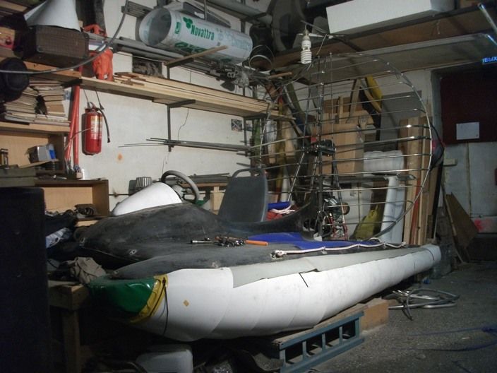

Именно это и есть гут! Тут дело в том, что я задумал построить небольшое СВП на двух - трёх человек, ВМУ пойдёт от паралёта, на воздушную подушку тоже есть движок Бриггс 7 л.с. Когда приспичит, то установить ВМУ на нужный аппарат - дело техники. Можно не тратиться на приобретение ещё одного двигателя, как - то так.
