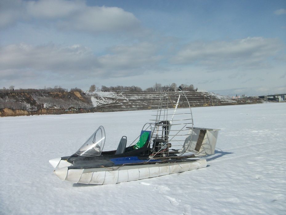

Винт оказался " тяжеловатым "( аэродинамически ) Двигатель раскрутил его только на 3200 . Поэтому тяга . думаю 50-60 кг. :~~)
Сделаю другой  винт ,раскручу до 4 000 будет под 100 кг. :~)
Управляемость оказалась недостаточная .
"Хвост " выношу на балках на полметра . Так собственно и планировал .

Да там ,собственно и расчеты изначальные ,по величине управляющего момента от таких рулей у меня получались недостаточные (в 2 раза )
Планировал сделать вынос на 1-1,5 м ( с такой площадью )
Я решил попробовать и убедиться .......... Убедился 🙂
Еше ,рули находятся у меня ,не полностью в струе ,слишком низко ( учитывая сужение струи .за винтом )
Нужно их поднимать на 20-30 см .Это не только улучшит управляемость ,но и увеличит расстояние хвоста от поверхности ( что тоже требуется )
Сейчас спрыгивая с бруствера ( обрыва )  или по торосам более 20 см я бьюся этими хвостами  :-/
А "горизонтальный руль " в этом виде совсем и не руль  🙂а бесполезный ( аэродинамически ) стабилизатор .Он выполняет функцию силового связывающего элемента .........Но в дальнейшем легко превращается и в целноповоротный руль высоты .( если понадобится  😉)

После наработки 2-3 часа ,( видимо обкатался ) мотор добавил 350 оборотов ( с тем -же винтом )
В выходные наездил 100 км . ( 3 часа наработки - полет нормальный 🙂)

Вчера был ветер 15 м/с. Против ветра собственная скорость 20 к/ч. полный газ. Мотор раскрутил мой винт до 4 000 оборотов мотора . На месте раскручивает 3500 . Тоесть "докрутился " на 500  оборотов при сумарной  скорости ( воздушной )75 к/ч.
Лифан 22 л.с. редуктор поликлин . Редукция 1:2 . Винт двухлопастной 1,75 м.
По ветру мотор так и крутил свои 3500 . Но тяга была ( по ветру ) ощутимо больше . На малом газу ( 2 000 оборотов ) катер несло по снегу ( насту ) с разгоном 30-40-50 .............к/ч.  😱

Мотор "Лифан " китайцами дефорсирован , по оборотам ограничели его 3600 . ( в отличае от прорадителя " хонды " ) Но убрав центробежный регулятор ,можно его раскрутить до 4000 . При этом он выдает 28 л.с. ( измеренно инструментально на тормозном стенде )
Конечно 4000 его крутить постоянно и длительно не рекомендуется ( тем более  летчики его до 4500 раскручивают на взлетном режиме 1-2 минуты )
А вот 3600 можно считать его крейсерским режимом ( бесконечно долго )
Винт фиксированного шага имеет такую особенность , с ростом скорости он " облегчается " и раскручивает обороты больше чем было на месте .
Вот я и рассказал о этом процессе не из теории а из практики ( применительно мотора Лифан 22 л.с. с редуктором ................на скорости ..............)

Мой товарищ ,слегка тюнинговал такой -  же мотор ,поставил мой винт и получил на 400 оборотов больше ( 4 000 ) Это при такой-же редукции !!!
Тюнинг ( улучшение )  :
раздушил выхлоп и впуск ,рассверлил гл.жиклер с 0,9 до 1.1 ,облагородил впускной канал ,включая седла клапанов ,шлифанул головки на 0,2 мм.
Игорь, не понял про сёдла клапанов, что Ваш товарищ с ними сделал? А про остальные доработки - всё верно, за исключением торцевания головок я произвёл все эти операции, но, к сожалению, получилось не совсем симметрично. Температура выхлопа на одном цилиндре больше (заметно даже при контроле рукой), но на пробных полётах температура головок различалась не намного (опять же по тактильным ощущениям). Приборов контроля температуры не ставил, думаю, что особой необходимости в них нет, хотя для контроля падения давления масла установил яркую, чтобы не засвечивалась солнцем, светодиодную сборку.
