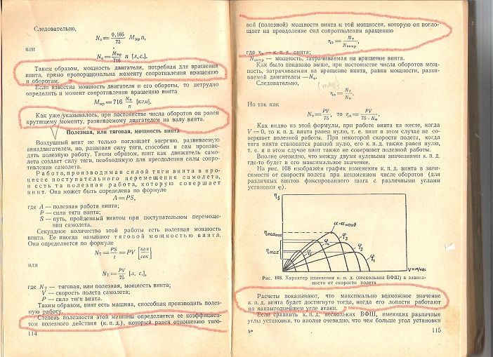

А для получения максимально возможного кпд винта выбранного диаметра, изменяют передаточное отношение редуктора.
Здесь в обще не какой связи КПД винта в обще не связано с редуктором КПД силовой установки думаю да.
Для большей ясности сделал выкопировку из аэродинамики.
А то этот дикарь может сбить вас с толку он в какой то области конечно дока на в авиации нуль без палочки. Ну ладно бог с ним.
Взгляните на снимочек и внимательно прочитайте содержимое очень полезно.
Из первого выделения видно мощность потребная винта пропорционально растёт. Следовательно крутить обороты выше тех где М крутящий максимальный в общем то не совсем нормально, хотя можно.
Что такое КПД я выделил в третьем выделении. Как видите с редуктором не какой связи. Редуктор это трансформатор крутящего момента.  Он или увеличивает его или уменьшает.
Не влияя даже на мощность двигателя. Двигатель как имел 100лс так и остаётся.
Ну и последнее тоже не маловажное, что подтверждает мои высказывания, винт имеет максимальный  КПД на наивыгоднейшем угле атаки. Последнее выделение.
Исходя из этого можно сделать вывод что при максимально возможном диаметре винта винт должен иметь наивыгоднейший угол атаки. (золотая середина) о чём я писал.
Под итожим. При подборе винта нужно обращать внимание на обороты они ограничены концом лопасти и не должны превышать 70-75% числа М. И второе иметь максимальный угол атаки. Но так как КПД максимально на максимальном угле атаки то нужно ещё посмотреть чему отдать предпочтение диаметру или углу установки. Это то о чём я говорил раньше.

Человек самообразовался, даже определение КПД в рамочку выделил. Только из правильной книжки опять сделал неправильный вывод.
Поток сознания. При этом сам же ссылается на самим же выделенный абзац "...максимально возможное КПД винта будет достигнуто тогда, когда его лопасти работают на [highlight]наивыгоднейшем [/highlight]угле атаки." Ну и далее.

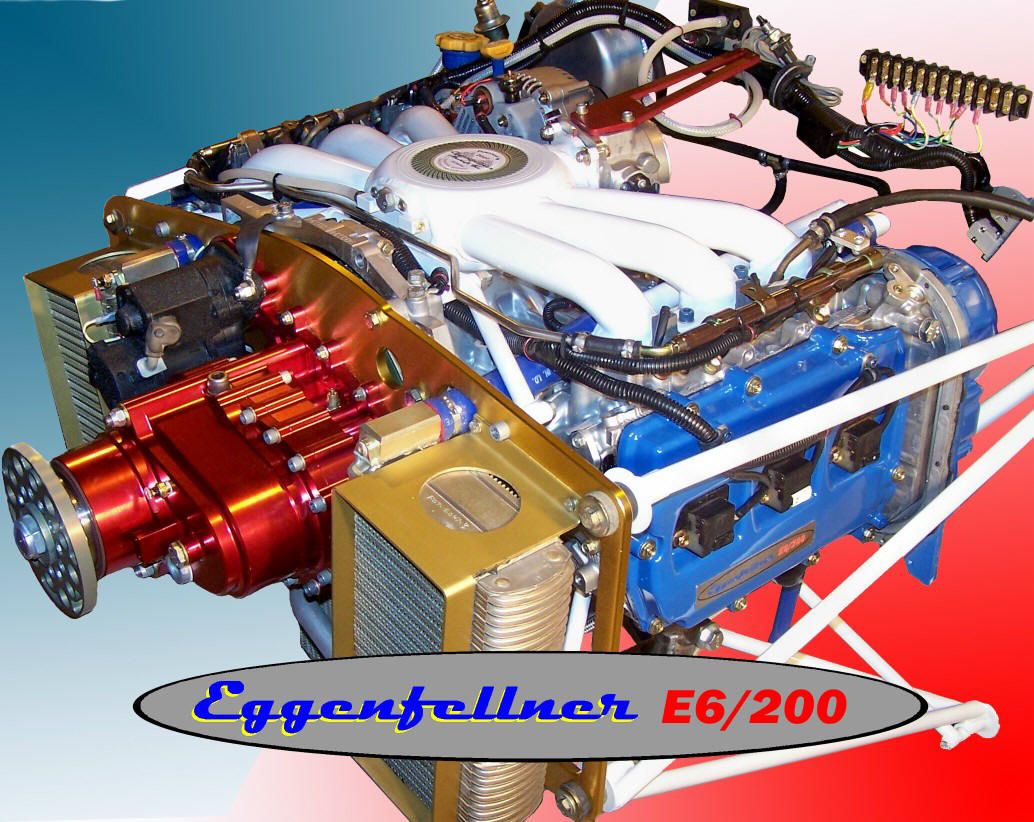

Уважаемые спецы! Прошу прощения за прерывание Вашего спора, ответьте мне на вопрос: А возможно ли
применение Субарика EZ-30 с редуктором на ЛА? + Атмосферник, хороший литраж, запас мощности. - Вес с
которым можно побороться

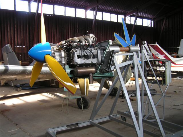

    61,1 КБ · Просмотры: 257
Привет всем участникам -с интересом читаю всю переписку по субару! сам Пытаюсь из субару сделать себе конверсию!
Может кому понадобится !Болты Крепления шкивов на распредвалах субару легко откручиваются -после прогрева обычной горелкой для газосварки-если конечно это заводская сборка-и там фиксатор резьбы!
