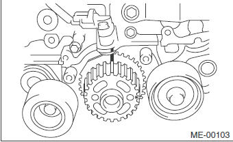

Тоже самое и с 2,5. Еще один момент- датчики коленвала и распредвала- как я писал раньше они имеют разную конфигурацию. Шкив коленвала может иметь 6 зубов, или штук 20 с вырезанными зубами- вот такой
