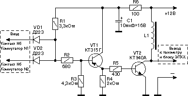

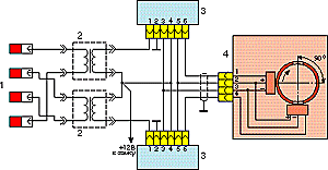

зажигание без распределителя
вариантов установки датчиков холла масса
первая схема с коммутаторами 0529.3734 реализована у нас на ЕА-81 - работает как часики
во втором случае применяется двухканальный коммутатор 6420.3734 например, при этом на вывод №6 сажается тахометр ваз2106, 07
в случае применения одно канальных коммутаторов необходима схемка согласования , см ниже...

подключение тахометра в схему с двумя катушками
первая схема реализована у нас на ЕА-81 - работает как часики
