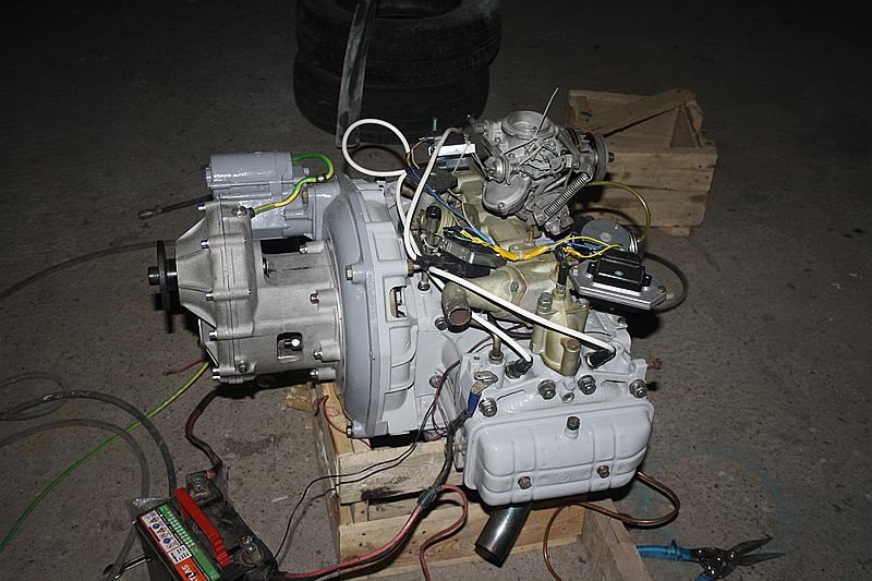

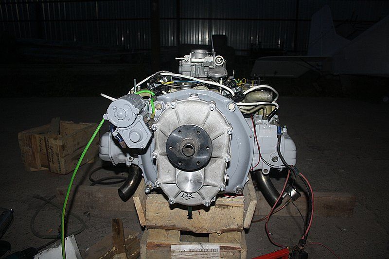

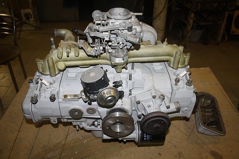

В конюшне у нас Хонда-фит брошенная на произвол судьбы "доктором Сашей"  и целая линейка любимых мною Субар.
Что касается железа - капиталка по мануалу проводится нами без проблем - двиг выскакивает новым, фото прилагаю и прошу не обращать внимание на кучу проводов и трубочек, это всего лишь первый запуск.
Дальше нужен спец по доводке и настройке
Если интересно, переговоры по перспективам взаимного сотрудничества по автоконверсиям прошу продолжать в личке 😉

Какой вес су и тяга в статике? В сказки про мощность ЕА-81 в 100 лс я не верю.
Двигатель еще не взвешивали и тем более не гоняли на статику.
Собран на прошлой неделе, навешен родной коллектор и карбюратор для обкатки.
Окончательный вариант СУ будет скорее всего с парой Бингов - в угоду компоновке.
По поводу веса скажу так - за сто кг перемахнет, хотя есть резерв для снижения .
В 100 коней я тоже не верю хотя цифра вполне достижимая, поработать над впуском выпуском, надуть немножко компрессором - можно и за 100 перешагнуть, если конечно двиг не жалко
Он и так как танк прёт. У нас с карбом от жигулей и затяжелённым до 5 тыс. об. 200 кг тянет, а это больше 80 л.с. На 6 тыс.будет больше 90 л.с и больше 250 кг. тяги, но это угробиловка для мотора да и не нужно для дельтика столько.
