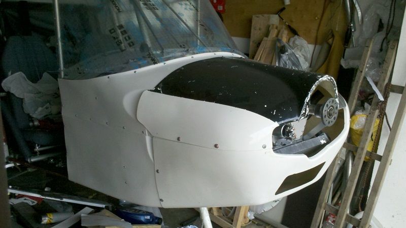

А внешний венец тоже сами резали?
Наружный венец с зубьями резался на лазере за 6$ , без какой либо механической доработки , НО МОЖНО И НА ПЛАЗМЕ , А ВНУТРЕННИЙ ДИСК ФРЕЗЕРОВАЛСЯ С ЛИСТА 10ММ НА чпу., хотя можно попробовать вырезать на плазме. По рекомендации Лапшина , все острые кромки скругляем с радиусом 1 мм

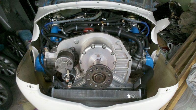

Всё верно Александр. И в гору и по не укатанному снегу. и выставляю не ради спора а ради того чтобы сломать стерео тип. Чтобы люди поверили что есть варианты более надёжные чем редуктор.
Вес аппарата с топливом 30л 430кг+ пилот, площадь 12,6м. Буксировал в одиночку по зимнему одет кил 80,  планер на крюке, кил 180 с пилотом. Вот такая упряжка.
Всех с Новым годом! С фактами не поспоришь, думаю и дельт с этим ДВС, запросто... Взлетный тот же самый, только площать крыла будет 16. Есть над чем подумать, обороты, я так понял, не превышают 3800, ф винта 1600...?
Обороты 3400.
Для ,,сделай сам'' как ни крути, получается самый доступный вариант. Установка с суб.71 110- 120 кг. с редуктором, Хонда -110 кг с редуктором, а здесь получается 130кг, но без редуктора+эксплуатация ДВС в пределах 3400, забавная арифметика получается, асобенно для полётов выходного дня... Остаётся приехать в гости и посмотреть все собственными глазами...

Urii, а у вас можно регулировать шаг винта, лопасти переставляются на земле?Почему вы не затяжелите винт так, , чтобы мотор , больше скажем 3500 не крутил в принципе? Тогда, думаю можно еще тяги снять эквивалентной лошадям так 120  даже может быть?
Ничем хорошим не  окончится  сделать винт 160 на Спшке, СН-701 т.к.слишком толстый фюзеляж за винтом. Поправьте  ,если не так.
У меня так и сделано. Если бы вы видели ка мы сегодня бурили по целине у вас сомнений, больше бы не возникало.
