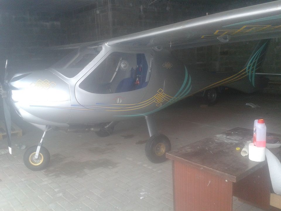

Облетали самолет на нашем самодельном редукторе о котором я рассказывал здесь   http://www.reaa.ru/yabbfiles/Attachments/primerjali_na_ST_jpg1.jpg
http://www.reaa.ru/yabbfiles/Attachments/korpus_reduktora_001.jpg
http://www.reaa.ru/cgi-bin/yabb/YaBB.pl?num=1309332009/1110
Редукция 2.176. Винт Луганский. Двигатель ЕЖ 18. При 4600 об\мин дал тягу 225кг и скорость 225км\ч при 5500об\мин при закрылках 0*. Говорят, если поднять закрылки в -6* , то добавляется скорость + 30 км\ч, но не пробовали. Страшно :'(
В редукторе шестерни прямозубые . Говорили будет выть - пока тишина. Проработал час на земле и час в воздухе. Через несколько часов нужно будет глянуть , как они себя чувствуют. Температура редуктора ок 40*С, двигателя 85-90*С
Я бы ещё добавил и снижении 5мс 🙂 Нравитесь вы мне ребята так фантазируют те кто очень любит свой самолёт. Они заливают и как не странно сами верят в это. ;D
Двигатель ЕЖ 18. При 4600 обмин дал тягу 225кг и скорость 225кмч при 5500обмин при закрылках 0*.
А чего не так с самолётом то? Или сколько должно было быть тяги для такой скорости?
Обана..... это, что комплимент....
или повод для драки.......
Ну это уже зависит от особенностей характера...
Лично я в драку не полезу, если кто то скажет, что я не могу отличить ноту "фа" от ноты "ля".
Ну вот и стоило ради этого городить такой огород.
По всей видимости компоновка самолёта (желание приподнять винт). А вот прирост тяги (с редуктором) действительно не велик.

По двигателю не вопрос. Я засомневался насчёт скорости 225... это скорость..... Тем более компановка аппарата прогулочного как правило аэродинамика не блещет такие машины имеют К... в пределах 12. Разогнать такую машину сложно в горизонте. Если только с небольшим снижением. Ну ладно Это не критично. Я так шутконул под хорошее настроение. Не обращайте внимание у меня нет оснований не верить этому парню. 🙂

Вес нашего самолета должен быть 400кг ( опытного образца 500кг), поэтому ЕЖ 25 хватит и для следующей модели ( 6-ти местного на этом же крыле ) для того, что бы он летал 300 км / ч
СТ 180 с Ротаксами летают и 250 ( по рассказкам) , поэтому 225км/ч с ЕЖ18 -это больше стыдно :'( чем показатель ;D

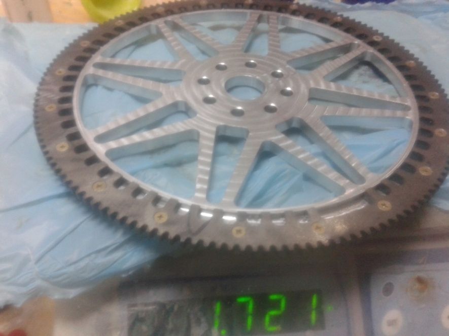

Собрали маховик. Венец под стартер Ланоса диаметром 315мм вырезан на лазере вместе с зубьями для датчика положения коленвала из Ст 45. Корпус маховика - дюраль. Вес 1730гр.

Красиво но напрашиваются крышки. Есть вероятность, что будет шуметь и создавать сопротивление. Можно из дюраля 05 сделать и закрепить заклёпками. А внешний венец тоже сами резали?
