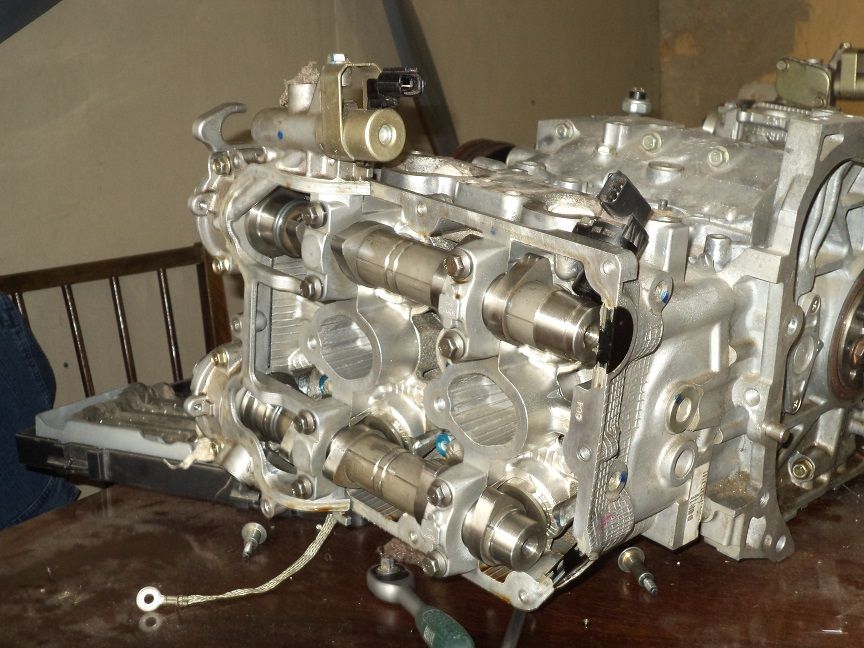

У меня вопрос к субароводам-у кого подобный двигатель -кто-нибудь выкидывал АВЦС(наболдажник изменяющий фазы-стоит в обоих сторон на головках
Александр научите как вы так отмываете двигатель или это обман здрения 🙂 А по части этих самых механизмов думаю можно отключить. Нужно эдентифицировать распред валы возможно они одинаковые тогда просто заменить шкивы ведь механизм, устроен в них. Второй вариант думаю можно просто зафиксировать( заклинить эти механизмы и они будут работать ка обычные валы. Я не влезал но имею способность мудрить с железяками. Но при этом будет нужен мозг с двигателя без этих механизмов. Есть вероятность что он может заметить неисправность и внести коррективы не в пользу. И ещё вопросик у вас случайно нет распиновки мозга от 2,5 2005 года.  Что то  у меня самодиагностика не читает чек горит  не мигает и не гаснет.

как убрать авцс я знаю -там придётся маслоканал сверлить добавочный -просто думал -может кто уже делал

Этот набалдажник есть эл.клапан управляющий поворотом впускного РВ.  Очень к месту. Работает с ЭБУ.и давлением в маслянной магистрали....
