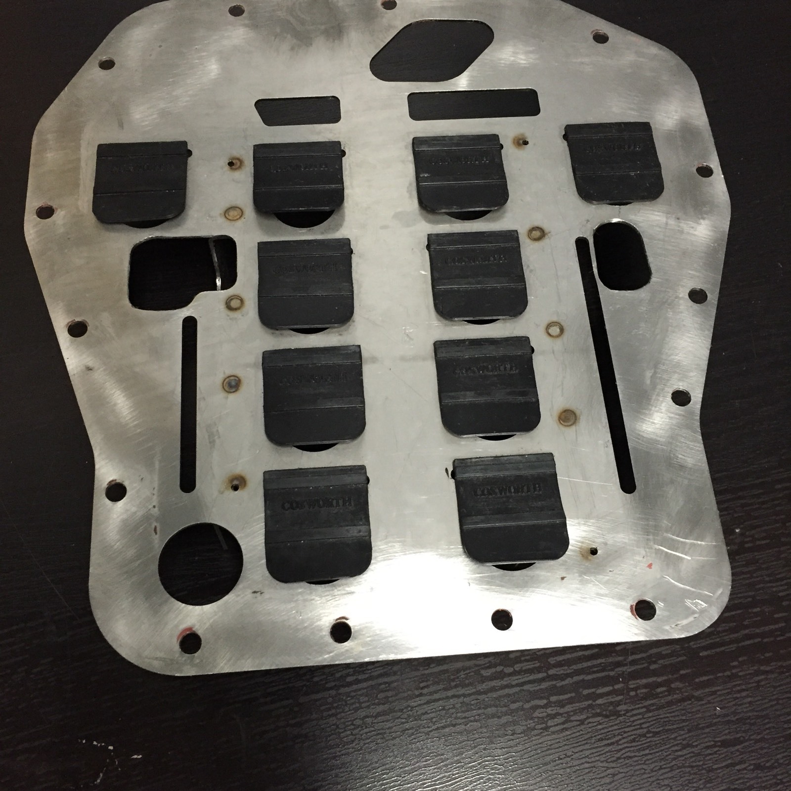

Вы представляете какие перегрузки +/- G испытывают джипы SUBARU во время соревнований? И двигатели прекрасно работают!
Джипы субару на соревнованиях не ездят -наверное имелись в виду раллиные WRX STI.  Они действительно иногда прыгают на пару метров без последствий для мотора.
Ну так там противоотливные пластины такого типа стоят:
А у вас в моторе такое стоит?

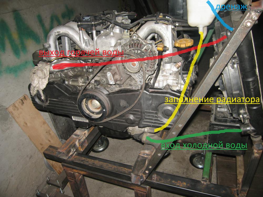

Подскажите по подключению в систему охлаждения EJ-152 радиатора алюминиевого от шевролет нивы.
Система охлаждения: двигатель субару + радиатор  шевролет-нива + расширительный бачок газельки.
Планирую систему охлаждения построить по схеме, как на фото:
Заполнение радиатора с расширительного бачка организовать через патрубок, идущий к двигателю от обогревателя салона (жёлтый цвет на рисунке) . Второй Патрубок от обогревателя салона -заглушить.
Один дренажный патрубок расширительного бачка подсоединить к дренажному патрубку радиатора (синий цвет на рисунке),
второй дренажный патрубок расширительного бачка - в атмосферу.
И вот тут вопрос... к чему подключать (жёлтый цвет на рисунке) - заполнение системы охлаждения от расширительного бачка.
Одни советуют по схеме, как на фото, другие советую подключать "жёлтый цвет на рисунке" к красному цвету? т.е. к выходу горячей воды для лучшего вывода паро-воздушных пробок????

Если я не ошибаюсь, то через этот патрубок, желтый, идет горячий антифриз к термостату и исходя из его температуры происходит его открытие/закрытие. Я между входом и выходом печки поставил тройник и вывел в расширитель. Где-то чуть выше в ветке есть картинка с моей схемой где радиатор внизу.
Спасибо, сделаю также...
Честно говоря, я бы посоветовал переставить термостат с входного патрубка на выходной. Как это сделано на всех машинах. Мне непонятно, что за причина побудила инженеров Субару его туда воткнуть. В этом варианте термостат регулирует температуру входящей воды после радиатора, но не двигателя. Регулирующим элементом является вентилятор и то только при открытом термостате. Поэтому они и напихали столько обраток довольно большой пропускной способности прямо на омывание термостата. Но при высоких нагрузках половина жидкости идет мимо радиатора, что может привести к перегреву. Небольшая обратка, конечно, нужна для омывания термостата и перемешивания жидкости в блоке при закрытом термостате. Но гораздо меньшего размера.

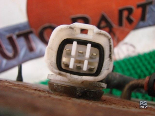

Помогите найти  электрическую розетку бензонасоса субару...
та, которая вставляется в разъём бензонасоса , что на фото . Можно похожую от другого чуда иностранного автопрома.

Ненужно не чего переделывать. Основная ошибка многих. Это когда глушат печку. А она является малым кругом. Два патрубка печки нужно замкнуть в кольцо. Всё остальное стандартно.
Не на всех как ни странно. Например на Тойотовских 1S внизу, да и у Фольксвагена-Ауди термостат тоже на входе в блок по крайней мере до середины 90-х был.
