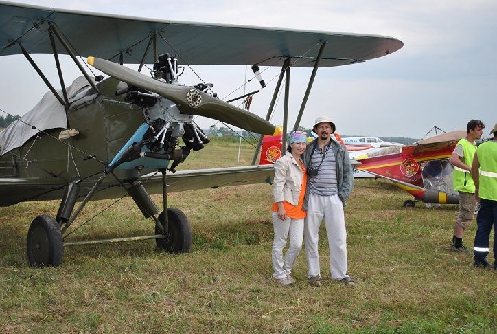

Вот грамотеям. не хочу не кому ничего доказывать а просто в подтверждение своей правоты, что ваш ход в области авиации не совсем верный.
Обратите внимание какую лопату крутит без редуктора посмотрите на толщину ступицы это говорит о шаге. Не хило не правда ли?. Думаю субарик при ваших 8000  не справиться с этой задачей.
Нет не обхаиваю субарик сам его готовлю на свой литак. Просто хочу чтобы вы не заблуждались в выборе методов к достижению цели.
