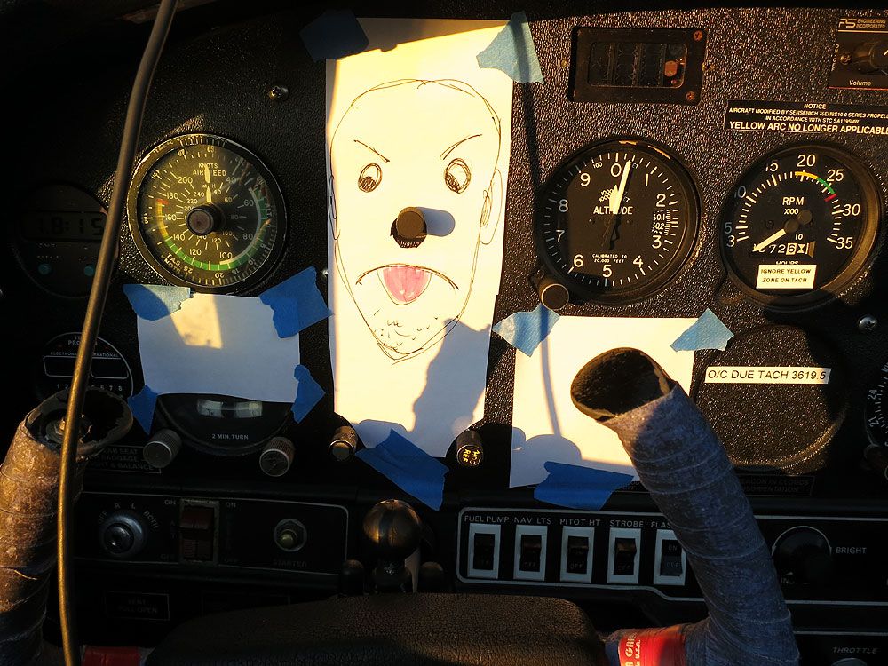

Yes, sir! Отрабатываем, Капитан! Регулярно. Не извольте беспокоиться! Я-б и оставшиеся закрыл, но они положены по правилам, увидит кто-нибудь - поставят клизьму......
    163,7 КБ · Просмотры: 237
Вот она первопричина падений. Полёты визуальные по приборам. Приборы в визуальном полёте лишь для проверки своих навыков. В умении чувствовать пространственное положение самолёта. Когда вы всё отработаете вы на нихв обще смотреть не будете. Как я ;D
Хорошие приборы 🙂 Но можно не заклеивать просто заниматься тем, чем положено, вести осмотрительность а это значит смотреть в перёд изредка бросая взгляд на приборы.

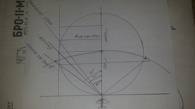

Вот простая схема визуального ориентирования. Я всегда говорю при ориентировании не нужно лихорадочно искать самолёт  обязательно пропустите. Нужно спокойно пи уверенно осматривать сектор. В определённой последовательности. Каждый вырабатывает сам.
На картинке три случая. Первый вы увидели самолёт под углом 30гр. Картинка не в масштабе просто для наглядности. Во втором под 45гр и в третьем 70гр.  оба со скоростью 100км. Для простоты расчёта. Первый случай 30гр тоже для простоты так как каждый знает катет против угла 30гр равен половине гипотенузы.  Следовательно самолёт будет от вашей линии 500м. ему понадобится время 18сек. Ну это так. Нас интересует столкнёмся мы или нет. Конечно же нет так как катет по которому качу я длиннее противолежащего. Да я вздрогну от промелькнувшего перед носом но но не беда. Крест животворящий перекрестился и дальше. Второй случай 45гр мы достигнем точки 500м враз ото самый опасный момент. И третий случай 70гр уже не опасный так как он просквозит уже за хвостом.  Ну это как в стрельбе баллистика правильно взятое упреждение. Но я не об этом. Наша задача как вести осмотрительность. Ваш сектор 140гр. минимальный. Зона особого внимания  от 70-30гр. Здесь внимание повышенное. Если под углом 70гр вы можете задержать внимание на секунду то дальше 2-3сек Встречные тоже опасны но при такой скорости и видимости 1000м у вас на размышление 18сек. и вы всегда отвернёте. Если не будете смотреть в приборы. И так, это справедливо, для нас тихоходов. Летая на других судах, нужен перерасчёт. И даже для нас тоже, нужно уточнение так как визуальный полёт допускается до скоростей 400кмч. Следовательно вы должны представлять схему сближения исходя из этой скорости. Но у вас есть помощник  радио. Услышав, что где то близко Цесна вы уже прикидываете скорость её раза в два выше, а значит и время сближения и углы изменятся. В общем лётчик должен летать, на себя это в верх, от себя это вниз 😉 ;D
