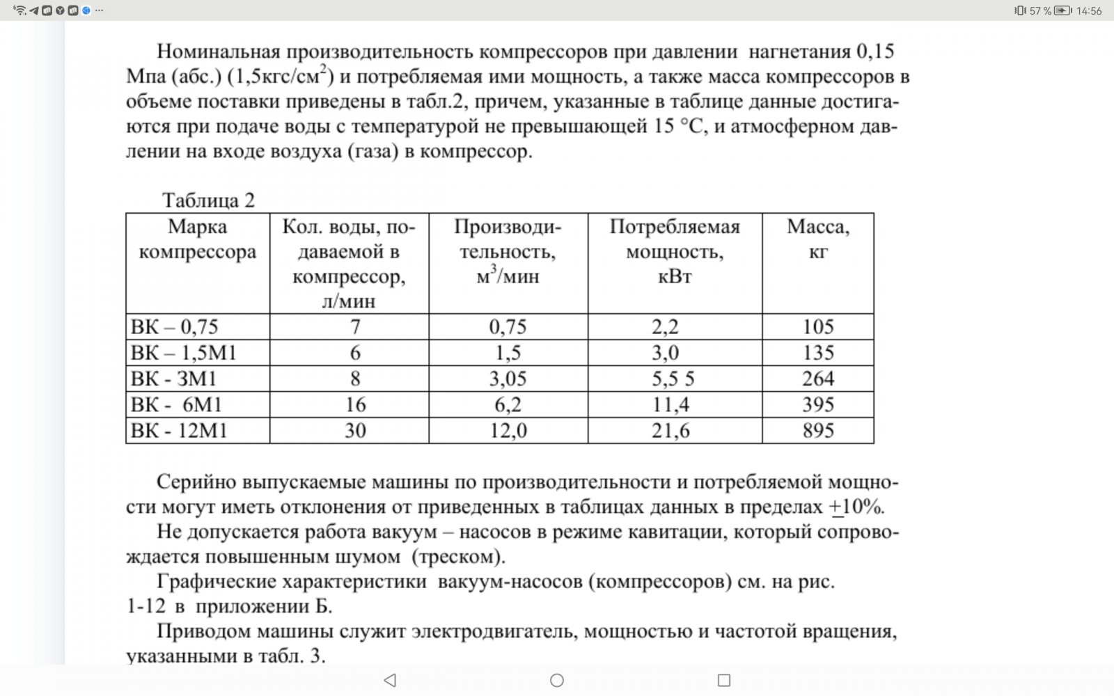

Stak, вы знаете какое максимальное давление развивают жидкостно-кольцевые насосы в режиме нагнетания? Это будет аналогом компрессии ДВС.​
У серийных до 0.5Мпа в одной ступени.

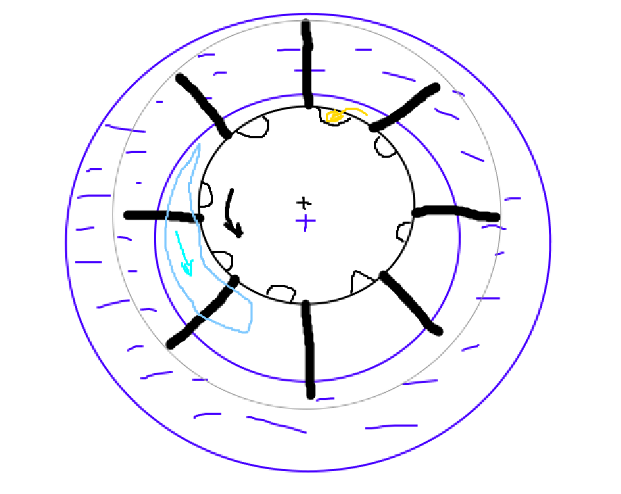

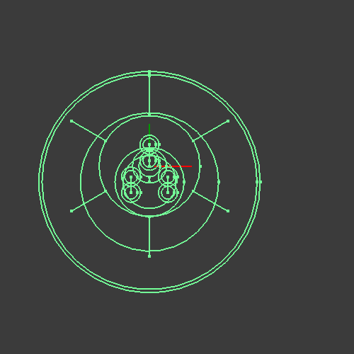

конечно. картинка из исходной темы.

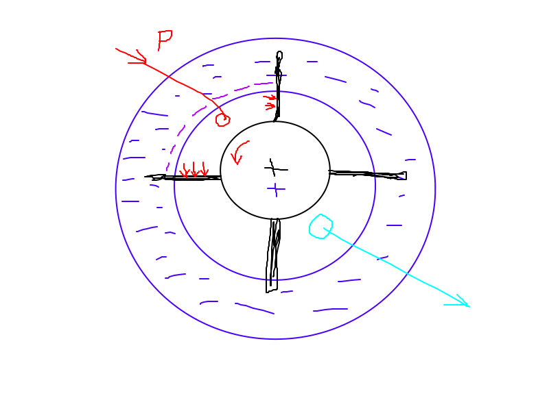

Разница давления действует на лопатки ротора, из эксцентрисета осей ротора и вращающегося вместе с ним статора создаёт крутящий момент, и реактивный момент - на неподвижной опоре, к которой крепятся оси ротора и статора.
Хотя речь пока больше не про ДВС, а про расширительную машину (паровую) на этом принципе.
Ну и вариант в виде альфа-Стирлинга, кажется, неплохо складывается.
и ещё оно действует на жидкий поршень, вытесняя его из межлопаточного объёма.
Всё так, часть жидкости успеет выдавиться. Но куда этой жидкости деваться, кроме как в соседние камеры, повышая в них давление?
А у ещё у этой жидкости ведь есть инерция и гидравлическое сопротивление, которые этому всячески сопротивляются.

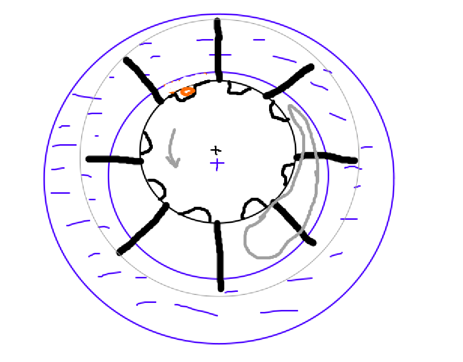

Возможно. Скорость звука в жидкости высокая, это факт.
Увеличьте глубину погружения лопаток в ЖК - получите больший путь перетекания между камерами и большую инерционность. Увеличьте плотность жидкости или центростремительное ускорение (частоту вращения) - получите больший перепад давления.
Ну и окна надо на ступицу переносить, вместо боковой стенки.

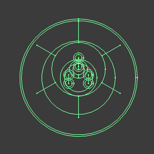

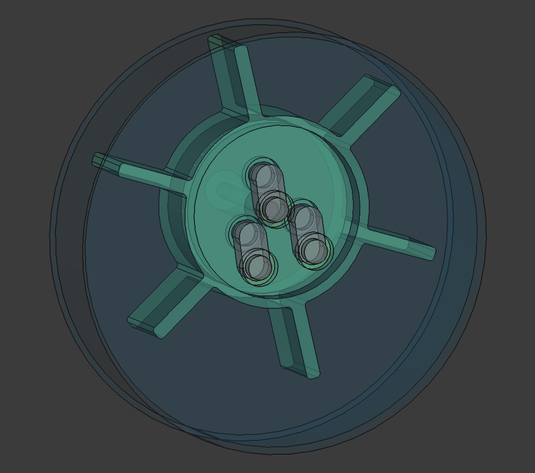

Макет первой версии собрал.
Крутится, т.е. с механической точки зрения - всё ок - ротор вращается синхронно с корпусом.
Жаль что прозрачность "прозрачного ПЕТГ оказалась не очень - ни хрена не видно, только если фонариком просвечивать)))
Проверю, что она может работать в качестве компрессора с приводом от шуруповёрта (в чем нет особых сомнений 😏), и переделаю в версию с подачей и выпуском рабочего тела через ступицу.
Небольшие переделки по результатам сухих прокруток - словил клина, выскочила одна из серег - напечатал новые, чуть измененной конструкции, с более плотной посадкой в подшипники.

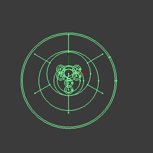

В общем, первому прототипу вчера пришел конец 🙁
Вылетела серьга при прокрутке с водой на высоких оборотах, починить можно - но смысла не видно.
С боковыми окнами - очень сложно угадать небходимую подачу воды, увидеть результат так и не удалось.
Буду ваять улучшенную версию с подачей и выпуском через окна в ступице.
