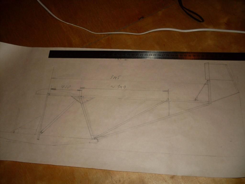

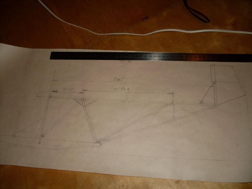

добрый вечер. есть желание построить бро 11 причем к сла 2009 . есть помошник. есть доски \т. е. рейки\ . есть фанера 1мм \в подольске звонил сказали есть\. есть клей этал 370\ вмоскве звонил сказали есть\. есть чертижи в м.к. вкоторых нет некоторых подробностей позтому требуются советы и рекомендатции. начал с \фюзеляжа\ но в м. к. нет размеров хвостовой фермы .буду признателен если подскажите. в моей клавиатуре какието проблемы поэтому нет заглавных букв и знаков припинания.

извиняюсь за неточность . я имел в виду бро 11м а там хвостовая ферма немного другая.
у нас изготовлена вторая  гондолла и собрана вторая хвостовая ферма - бро11м - по обзорным чертежам мк - ферма делалась ввиду отсутствия точных размеров БРО11м экспериментальным путем - длинна увеличена на 20см ( с учетом веса пилота ок80-90 кг)
у меня примерно выходит такие размеры.

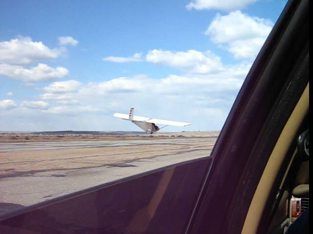

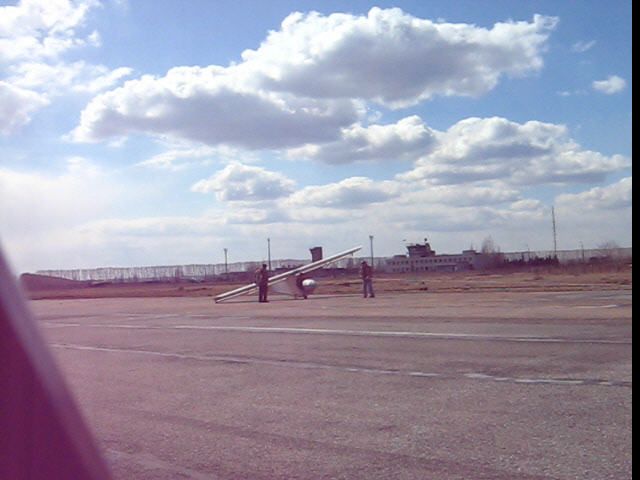

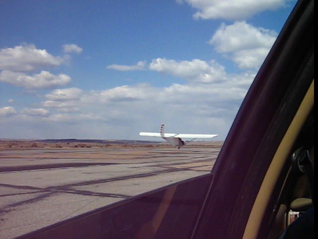

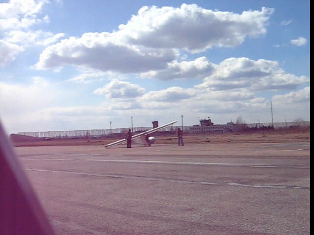

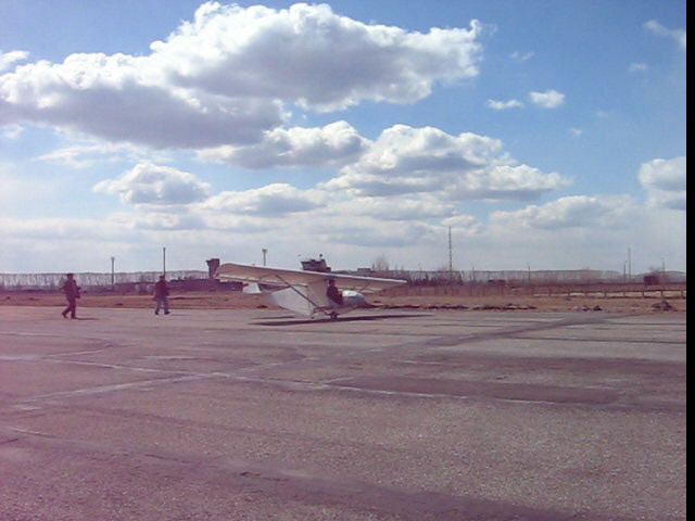

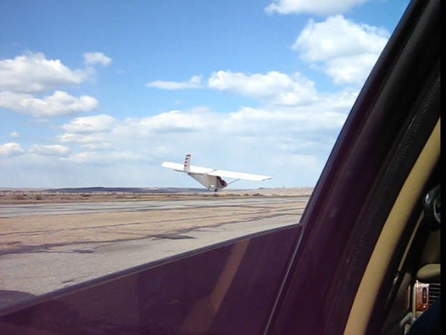

Ну вот наконец настали теплые деньки
планер на аэродроме и сегодня  первые пробежки, подлеты
на этом наверное будем заканчивать историю про БРО
т.к. есть план воплотить нечто подобное в люминии
Спасибо за внимание
