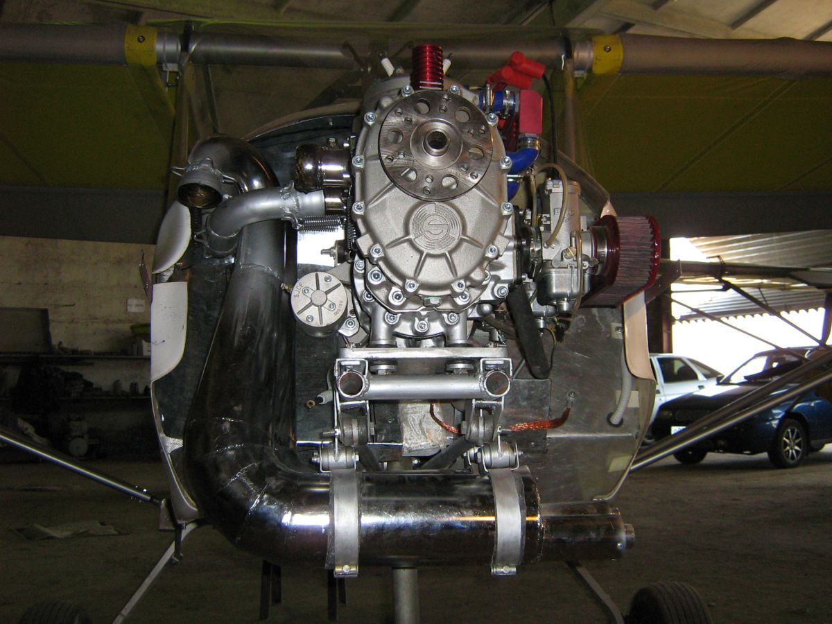

Проблема с SIMONINI
Сразу оговорюсь что ставили на несколько разных плит и с разным расположением резиновых амортизаторов. Вот два из них

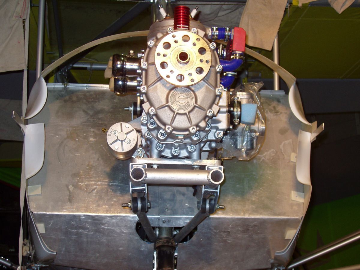

А этот попозже

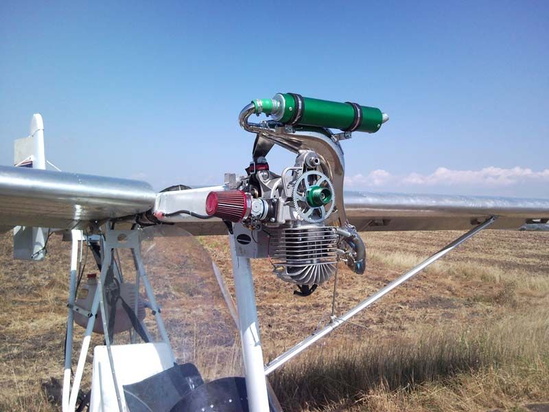

Двигатель Симонини Виктор 2+ Редуктор 1:3, выхлоп переварен с сохранением всех длинн, единственное что подверглось переделке углы разворота патрубков.
Винт казанский от Наиля - трехлопастной диаметром 1.83
обороты в статике 6200 статическая тяга всего 130-140 кг
Уровень топлива в поплавковых камерах в норме, иглы стоят на втором делении, свечи кофейный нагар, бензин и масло строго рекомендованные Руководством по эксплуатации.
Температурный режим - головки примерно 90-95 гр, выхлоп не более 500 с разбросом по цилиндрам не более 15-25 градусов
По ощушениям из своих заявленных 102 коней двигатель в лучшем случае отдает половину...
Наработка порядка 15 часов...

при резкой дае газа в диапазоне оборотов от 5000 до взлетных движок ведет себя вполне адекватно ,
Стоит снизить обороты до 4700-4500 при резкой даче газа идет рост оборотов до значения примерно 5100 с последующим падением до 4700-4800 и зависанием в этом диапазоне...
Если обороты увеличиваешь плавно с темпом порядка 3 секунд - все в порядке...
Все бы ничего, но вот приемистость ... вообщем при уходе на второй круг надо иметь яйца как минимум из 30ХГСА...
Вот такая вот проблема .
