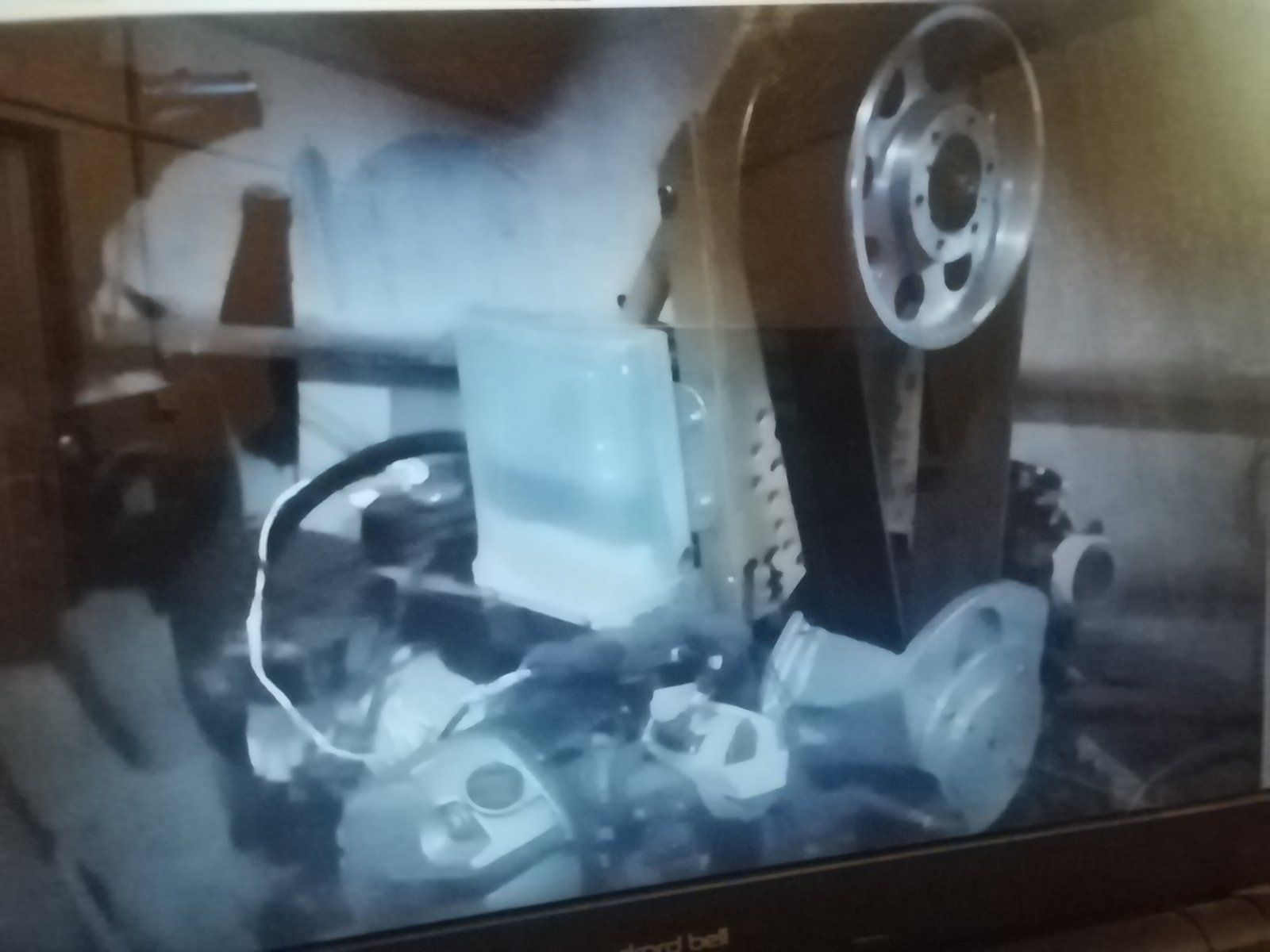

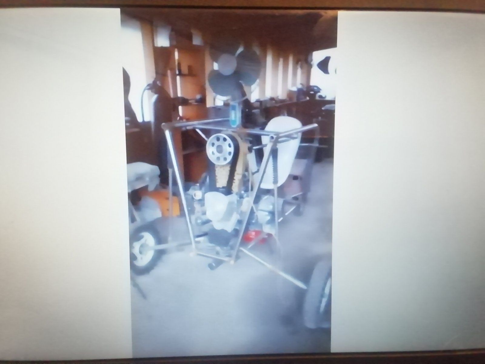

На этот двигатель я ставил редуктор зубчатоременный, от ребят из Иваново брал шкивы и ремень. Работал хорошо, тихо и безо всяких центробежных и обгонных муфт. Работал в толкающем режиме на аэрошют. А жгут мне Сергей Аnser подогнал, спасибо ему.
Юг
Чуть подробнее можно? Здесь,думаю, многим это интересно. Какие ремни, сколько их, диаметры шкивов, межосевое, передаточное и т.д. Если будут фото, то (y).

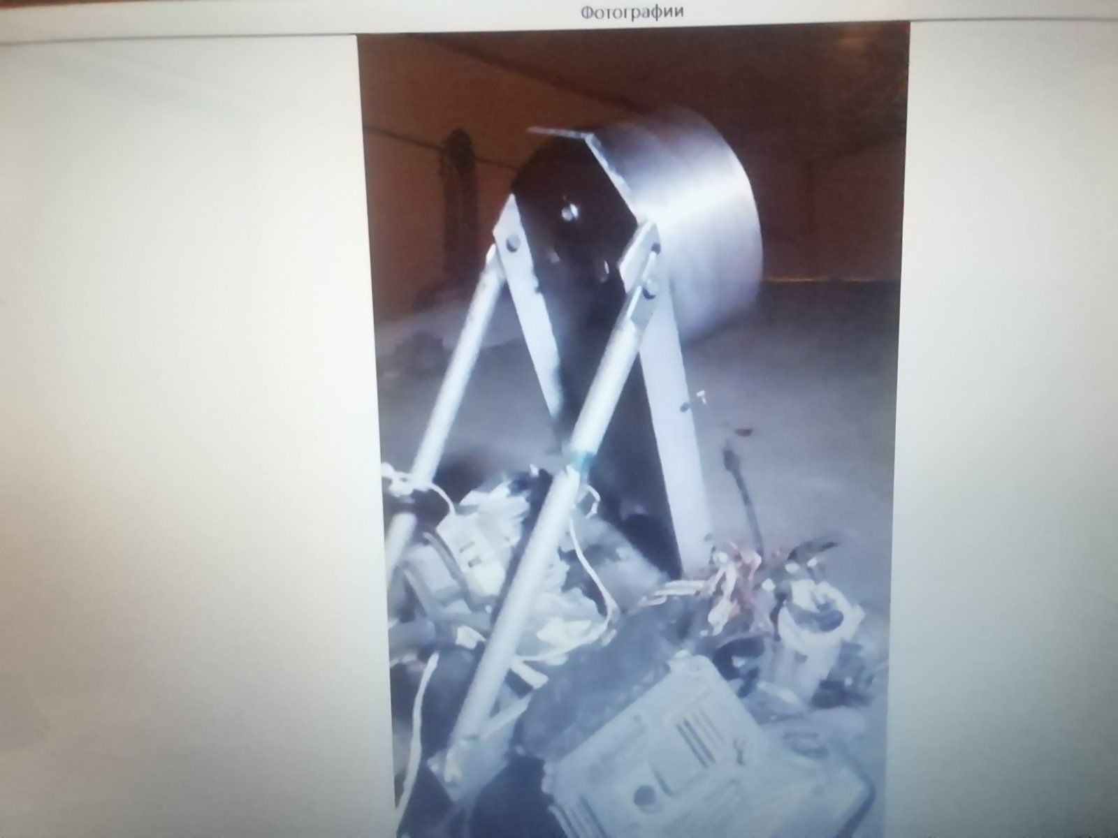

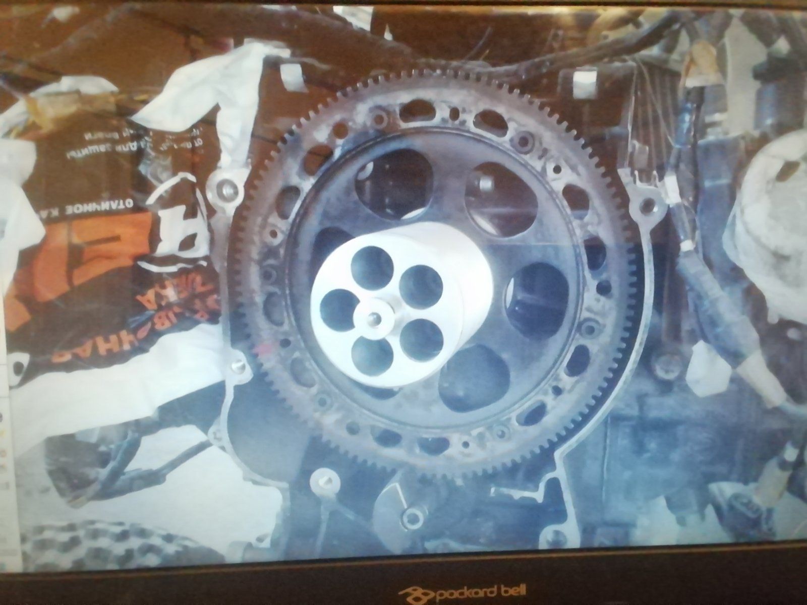

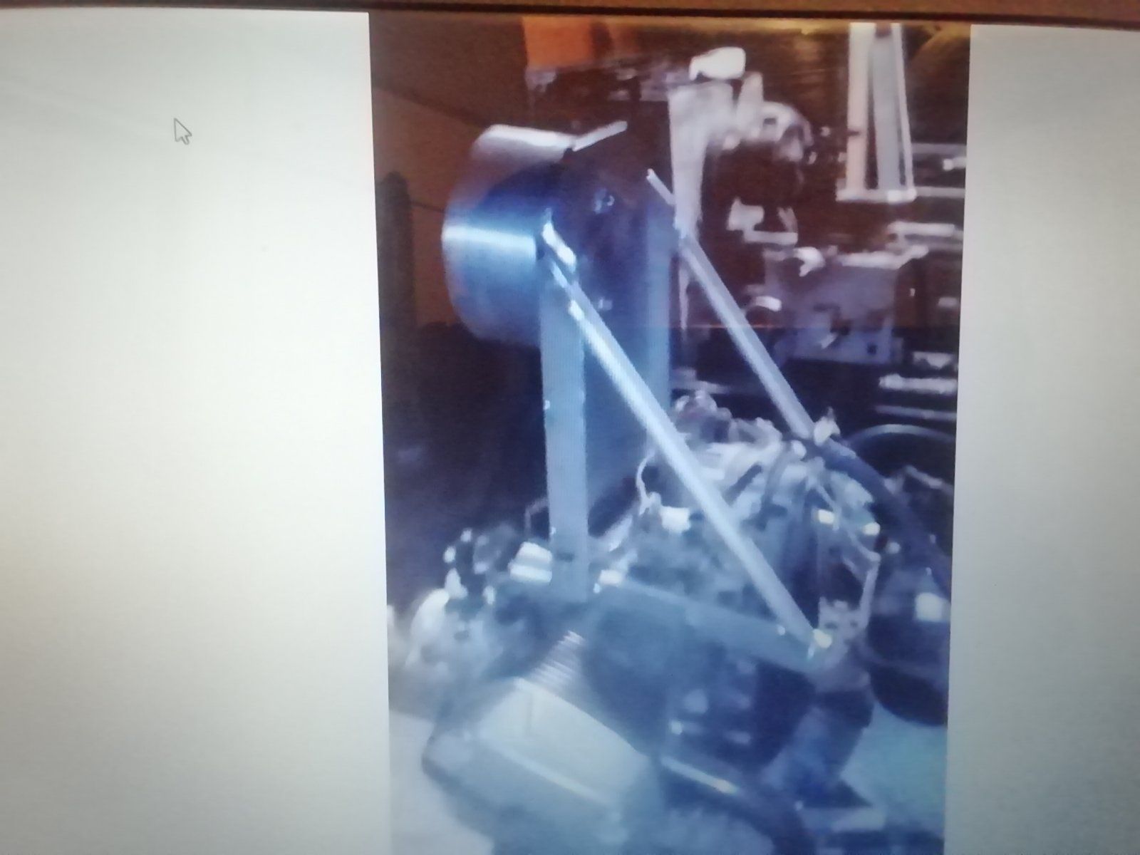

Вспоминаю я эту эпопею с постройкой редуктора. Мною была куплена переходная плита от Кулаги на мотор бмв 1200,чтобы внутри поместить ведущий шкив, с одной стороны он крепится к коленвалу через маховик, 5 отверстий 11 шаг1, с другой через подшипник крепится в крышке переходной плиты. Далее ведомый шкив, висел консольно на подшипнике от задней ступицы 2110,ось тоже оттуда. Т. к. я для снижения центра тяжести максимально понизил двиг., ремень купил длинный, больше 1000мм,и пришлось ставить пару паразитных шкивов, как успокаителей. Всё это крепилось на вертикальной плите 15мм из д16т. Фотки постройки кое какие есть, окончательные-не уверен. Зато есть номер тел. нового хозяина мотора, живёт в пермской области. Да, шкивы заказывал токарю, под поликлиновые ремни 4 шт 6РК,потом переиграл и эти же шкивы переточил под зубчатые ремень.

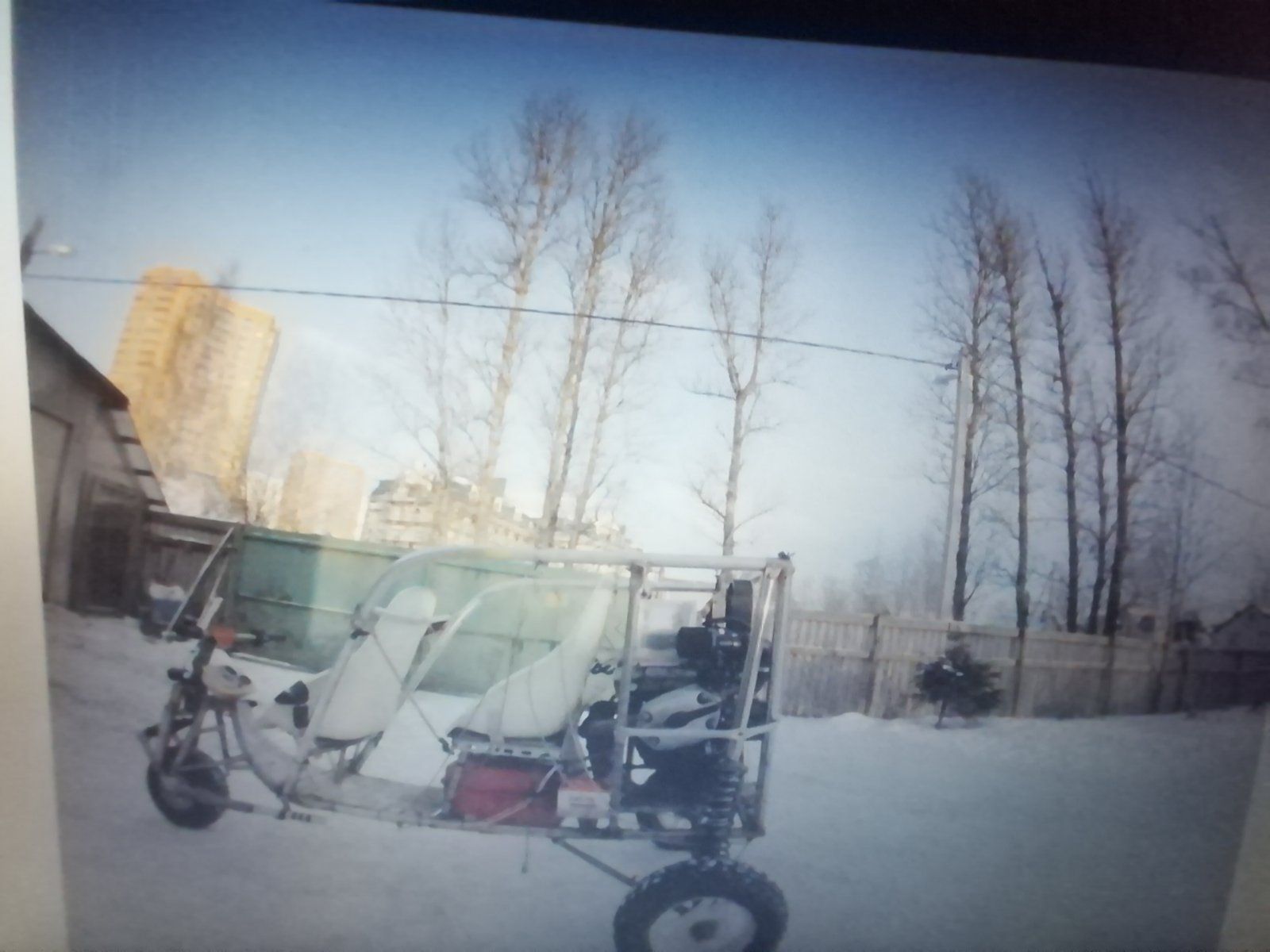

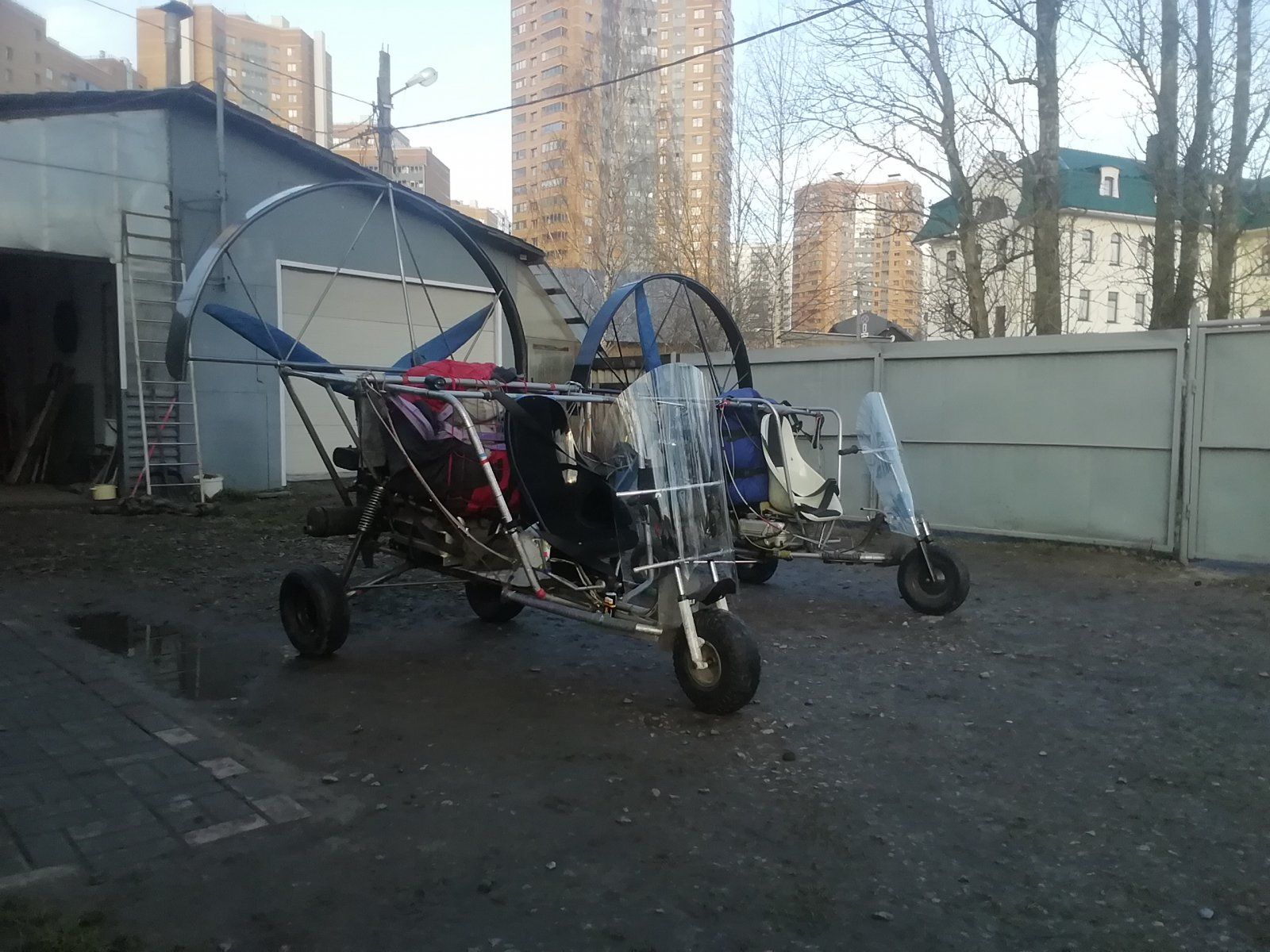

Вот фото моих аппаратов, хочу построить ещё один по схеме "парта".
Holmgarðr
Вот фото моих аппаратов, хочу построить ещё один по схеме "парта". Посмотреть вложение 454182
Супер! Приезжайте как нибудь к нам в Великий Новгород со своим аэрошутом. У нас по весне проходит большая по нашим меркам парамоторная тусовка под названием Новгородские купола.
va300
СПБ
А почему бы и нет? Может быть и подъеду. Спасибо

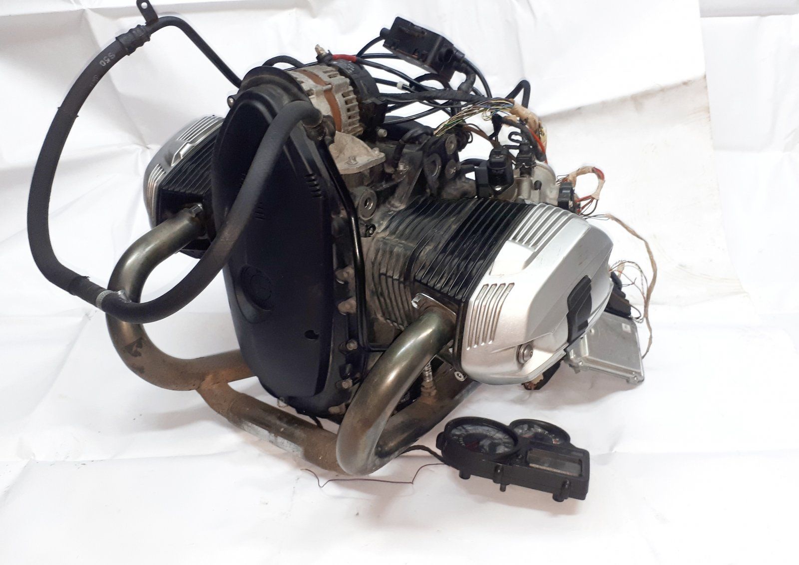

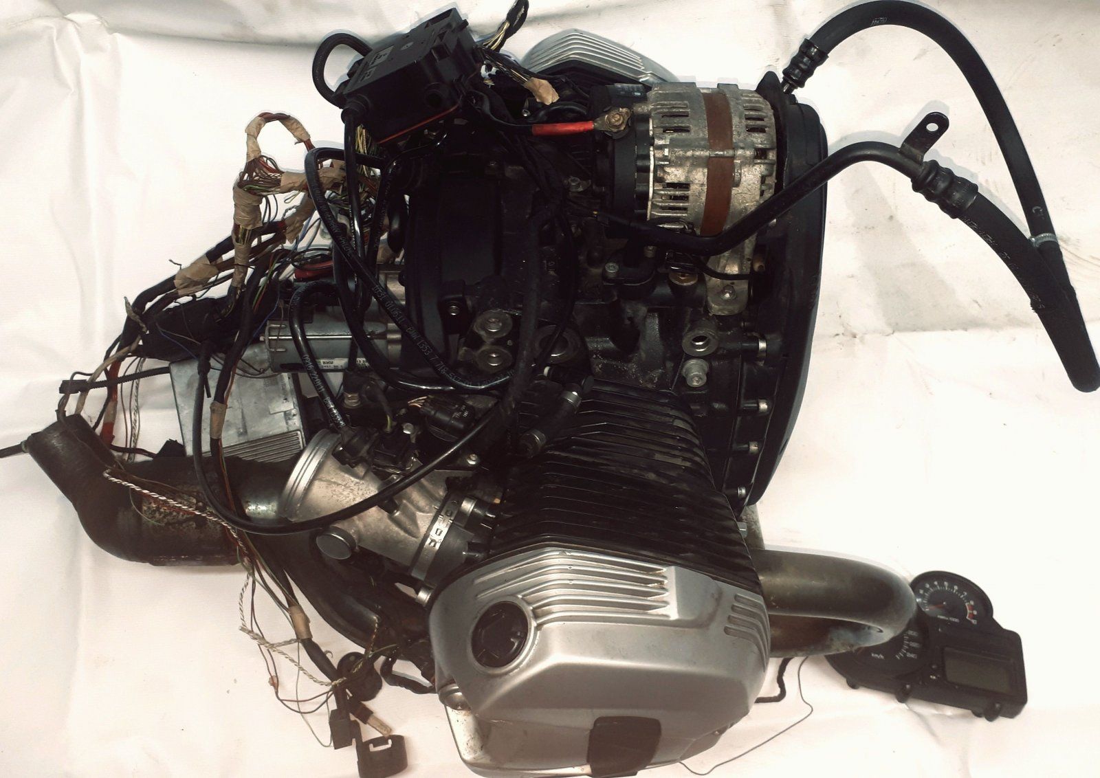

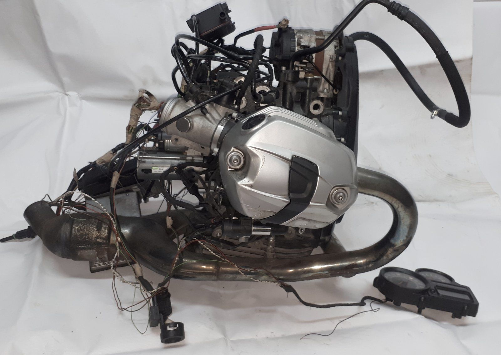

Продаётся двигатель BMW R1200RT 2011 гв, 30т.км, двухвальный.
Штатнаям проводка адаптированна , убраны лишнее провода.
Стоимость на текущую дату- 220 тыс. руб.
Телефон. +79II6105I35 Viber, WhatsApp
Ниже фотографии в хорошем качестве
