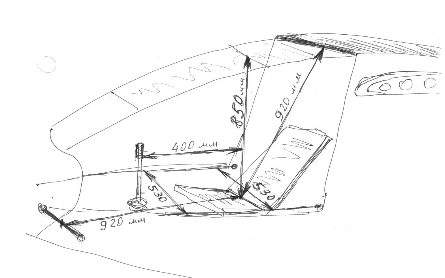

Продам или обменяю недостроеный клепаный ,,Дон Кихот,,
Размеры кабины:
    94,1 КБ · Просмотры: 230

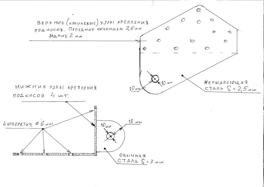

Вызывают сомнения узлы крепления подкосов. Какой там материал?
Нижние узлы крепления подкосов(4шт.)-обычная сталь, сечением 3мм, верхние (крыльевые) из нержавейки - передние сечением 2,5мм , задние сечением 2мм. Отверстия под болты крепления подкосов - 10мм. Если Вы АВИАЦИОННЫЙ ИНЖЕНЕР то возьмите ,,Феликс,, и посчитайте какую нагрузку они выдержат !!!
Попробую вставить чертеж (что-то не вставляеться)
чертеж узлов крепления подкосов
    48,5 КБ · Просмотры: 153
