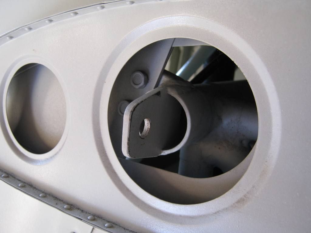

Поскольку,и я авиационный инженер (конструктор),могу ответить что там не так.
Сварные швы нижнего узла работают на отрыв. А это-нежелательно. И основная пластина имеет перегиб с малым радиусом, что МОЖЕТ привести к образованию трещин.
Чтобы исправить ситуацию,достаточно заменить узел.
Я могу показать свой вариант. Основная идея: ухо-в наклонной от горизонтали плоскости,как продолжение днищевой пластины. (примерно как на СН-701) 🙂
Спасибо за консультацию!!! Радиус перегиба основной пластины - 5мм (как мне думаеться вполне достаточно что-бы НЕ образовались трещины), а на счет сварки я согласен - можно сделать такую конструкцию:

Целиком поддерживаю КАА. Наверное узел можно переделать, но желательно помотреть и другие узлы. Это для тех кто заинтересуется этим самолетом.

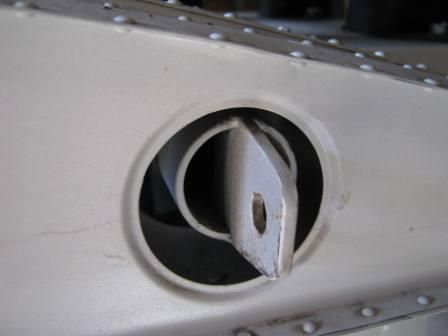

Я уже сам заинтересовался! А как насчет узлов крепления крыла к центроплану? Уже подозреваю - разразиться ГРОМ!!!

и второй:
    12,5 КБ · Просмотры: 149
Да все хорошо! И даже лучше, чем у Яновского...Один недостаток - я в нем не помещусь, а то бы давно забрал не торгуясь. Не продавай! Не так много осталось до взлета, соберись с силами и дострой!
