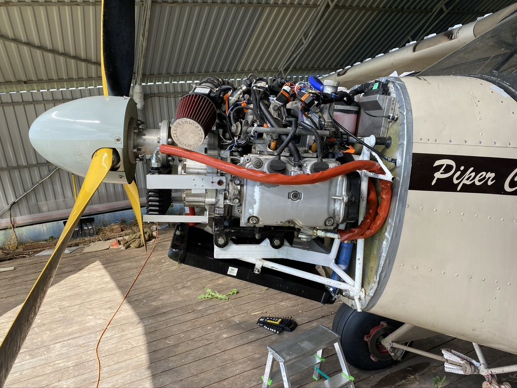

Установлен масляный радиатор, перенесен масляный фильтр (фильтр теперь можно ставить увеличенный - места достаточно), установлен второй датчик температуры масла (после радиатора) и датчик давления масла. Датчики и указатели температуры и давления авиационные - swift gauge.
