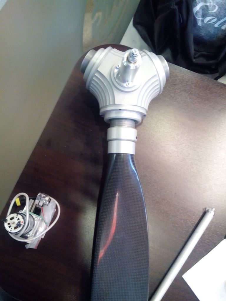

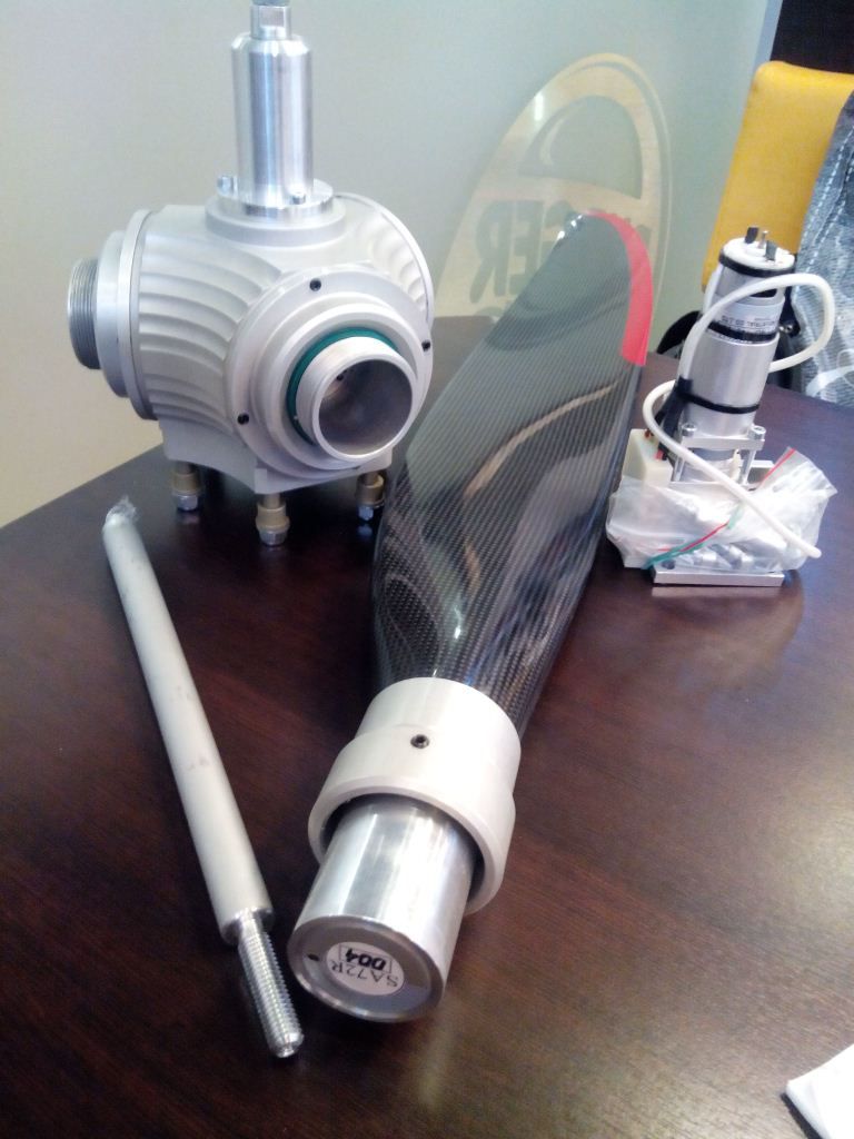

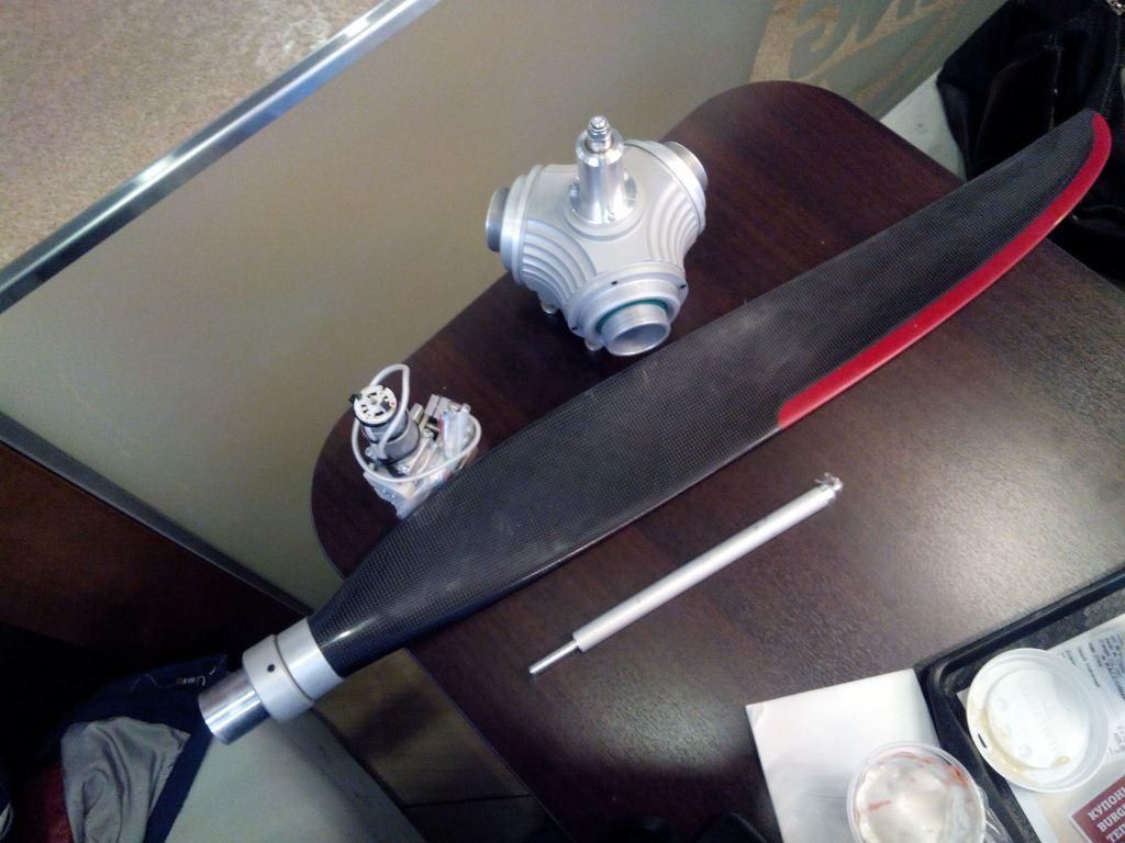

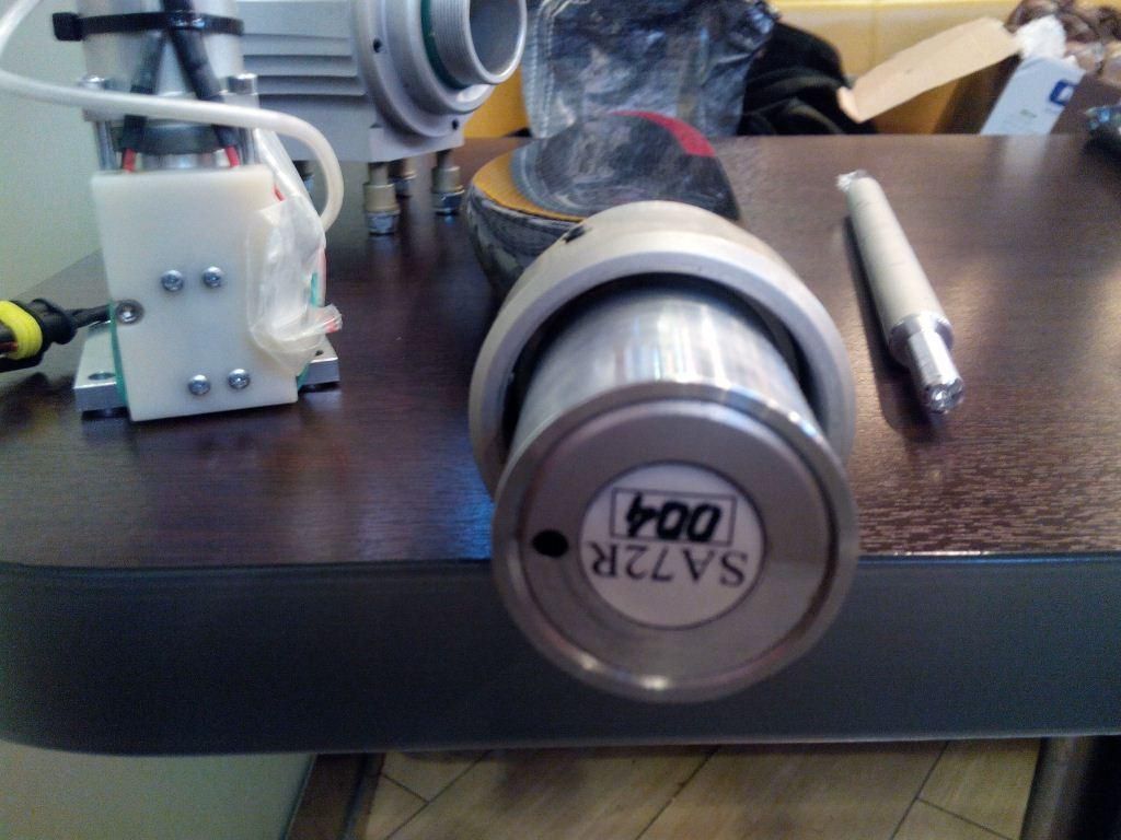

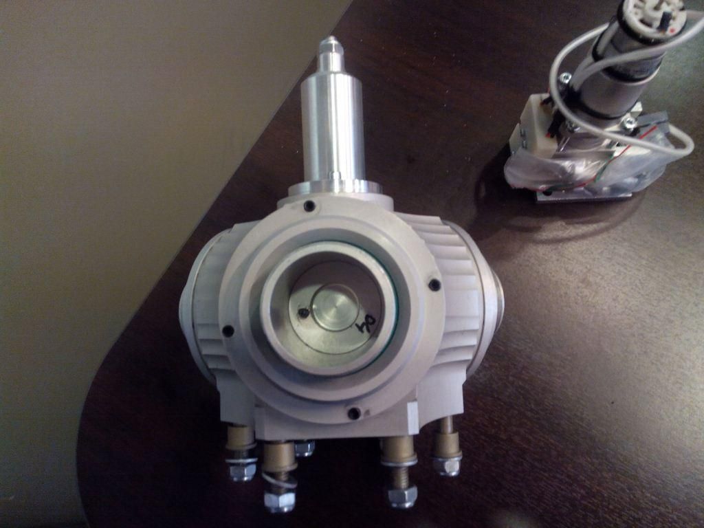

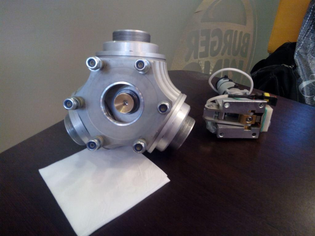

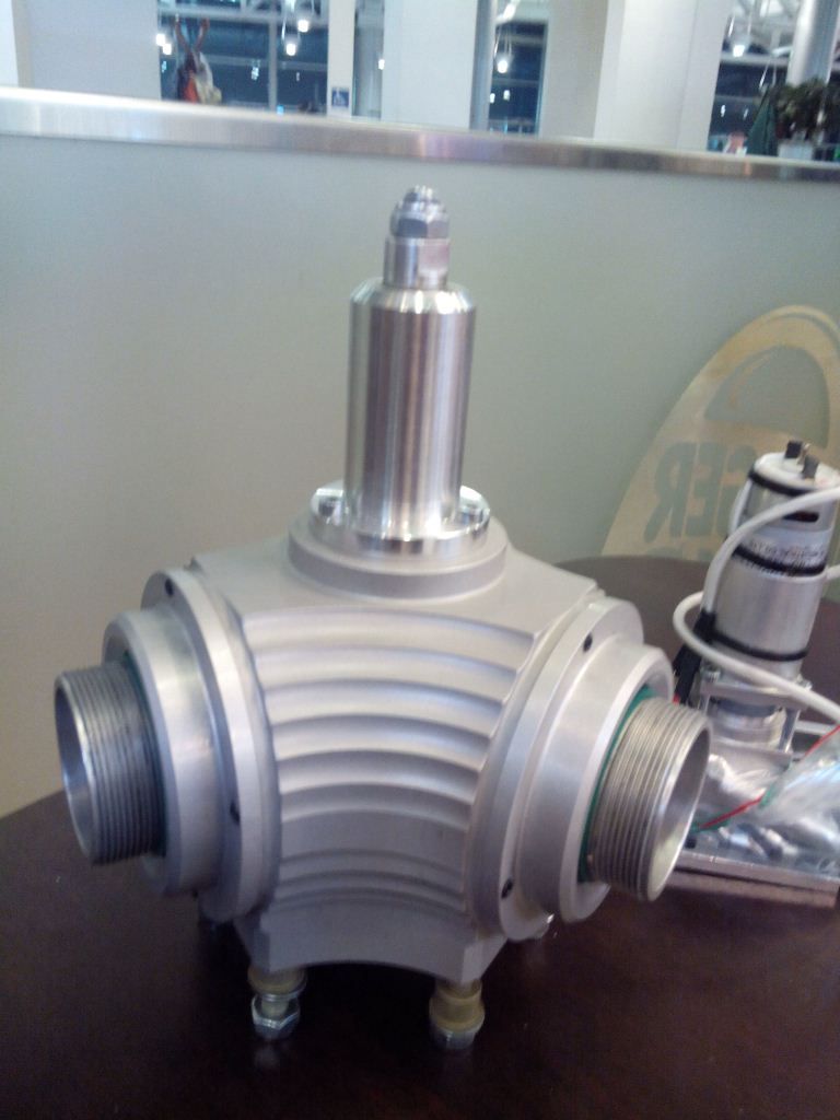

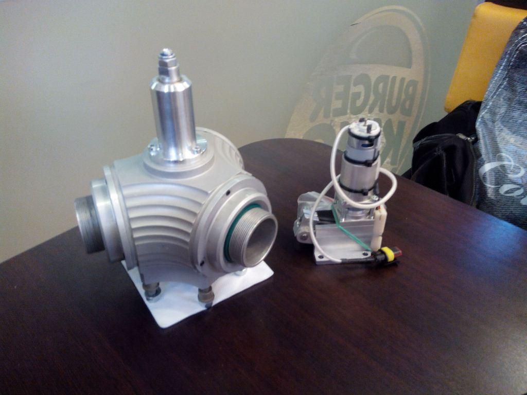

Скоро появится возможность поставки нового ВИШа,
втулка и лопасти отличаются по конструкции от старой втулки, при проектировании нового виша были учтены все недочёты старой модели.
В дальнейшем есть возможность проводить обслуживание у производителя.
Стоимость нового ВИШ  3350уе
фото новой втулки.
