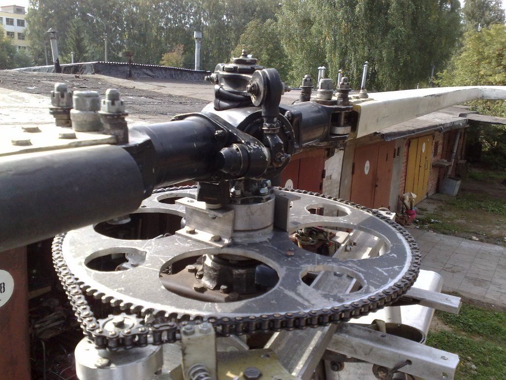

Аналогичный автожир с вертолетной втулкой тоже не плохо летал и управлялся дедушкой в 70 лет! Поэтому как этот аналог летает и управляет шагом ротора хорошо известно!
Мне показали фильм работы только раскрутки ротора - очень впечатляет!
    180,3 КБ · Просмотры: 165
РУС писал:  Имеется запись полетов по прямой с изменением угла атаки лопастей. Пилотирует автожиром сам лично.
ДОРОГОЙ РУС!  ТЫ ПОСТОЯННО Брешешь!
ВЕРНЕЕ ТЕБЕ ЗНАНИЙ НЕ ХВАТАЕТ.
Этот автожир с дедушкой никогда не летал и не полетит, потому что втулка в данном виде как есть , на автожир не годится.
   Покажешь полет этого автожира,     извинюсь и возьму слова обратно.
И у пацанов, которые продают, такая же проблема.

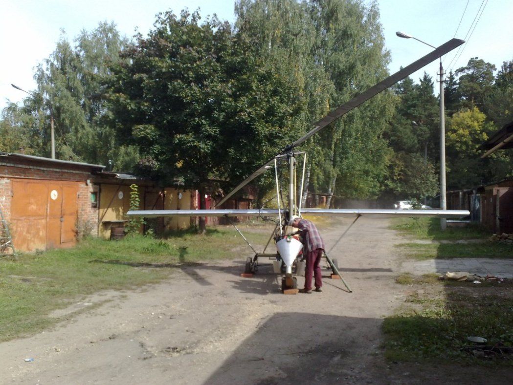

То, что ты хам и подлец - это известно, но не до такой степени! Бреши в другом месте о своем автожире "Пятого поколения" - дерьмо полное, твое творение тоже находится в Долгопрудном осмотрю! Слишком много денег взял за люминиевое дерьмо - крохобор! А дед Львов - это заслуженный летчик более 78 лет и действительно летает в Подмосковье на аэродроме "Чкаловск" в Монино, где музей авиации на своем автожире с изменяемым углом атаки ротора.
Тебе, как жулику мне доказывать нечего.
А его автожир смотрели многие и полеты. В том числе AcroBatMan и Шумейко. Вот что написал Твистер в http://www.reaa.ru/cgi-bin/yabb/YaBB.pl?num=1280600461/17#17
Б.Л. был у нас в гостях зимой, смотрели вместе с ним и гуру Шумейко его видеозаписи, много говорили, замечательный дядька. Как-то я упустил его аппарат, сейчас исправлюсь.
А вот и он сам на фото со своим автожиром и с дополнительными крыльями по бокам. Да, он еще изобретает и летает, тебе до него еще очень далеко - болтун.

Дорогой друг ВСЕВОЛОД!
  И шумейко и Акробат, уважая возраст и труд, не стали доказывать и убеждать деда, что на втулке от МИ 2 далеко не улетишь.
Зачем разочаровывать бывшего летчика и доказывать ему то, о чем он и представления не имеет. Ведь он просто летчик, а не конструктор. Это как шофер 1ого класса, ну не больше.
Вот и с тобой сейчас тоже самое спорить бесполезно, потому, что ты абсолютно не имеешь представления, как работает втулка автожира.
  Если есть какие вопросы, обращайся. Но сначала почитай ЛИГБЕЗ.
Если что не так, извини.
А полетов никаких не было , да и быть не могло с этой втулкой.
Просто Акробат пустил тебя по ложному пути, а ты по своей неграмотности, купился.
Могу добавить , что Шумейко. лет10  тому назад, лично испытал
втулку от МИ2 на автожире и  в результате эксперимента отбил
ручкой управления себе яй...ца.
Он сам мне рассказывал на МАКСЕ 2003.
Так что ребята, будьте бдительны!

А суть дела в том, что втулка от ми2, на автожире летать не может
без доработки.
Дядька! А педали на Вашем автожире только колесом передним управляют?
без доработки.
Вообще втулка от Ми2 сама не летает - это глупость.
Поясняю вам, что втулка является тем же хабаром, т.е.соединительной пластиной между двумя лопастями профиля, как в любых роторах!
От того как вы назовете хабар, например, втулка Ми2, ротор не меняется. Он по прежнему будет ротором!
Вопрос только о горизонтальных и вертикальных шарнирах.
Раньше их не ставили, а потом стали улучшать путем установки и только в современных роторах стали вертикальные и горизонтальные шарниры заменять одним смещенным в верх. Вот и все.
Таким образом, на любых хабарах люди летали и летают и втулка Ми2 ни чем не хуже других хабаров.

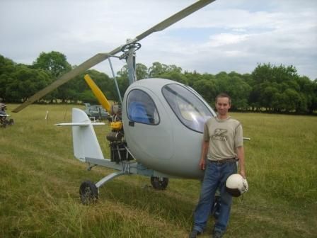

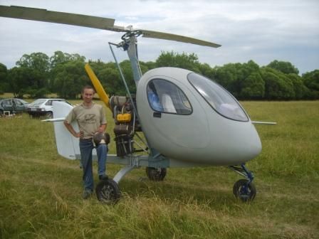

Продаю автожир "Шмель" за 300 000 рублей
    23,8 КБ · Просмотры: 118
    25,3 КБ · Просмотры: 129
Двигатель ЕА-71, раздельное торможение колес, кресла - баки, композитные материалы, вес - 250 кг, нужен только ротор, на самодельном не летит
