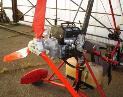

Поставить Ротакс-912 можно, только мотор тяжелый и мощность чрезмерная для сверхлегкого дельталета. Японского HKS в 60 л. сил будет достаточно.

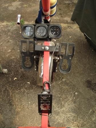

компановка приборов

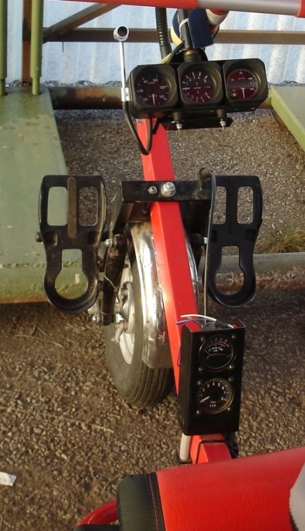

Переднее поворотное колесо с газом и тормозом на педалях

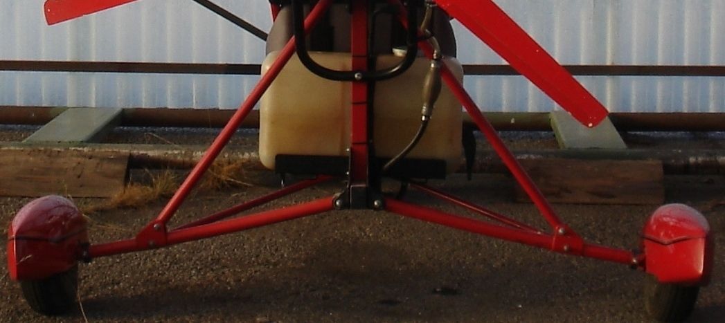

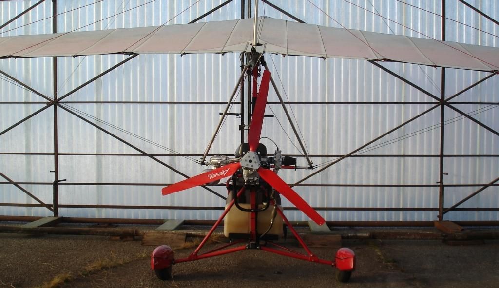

Вид сзади

Очень хочется узнать, что именно Вы называете высшим пилотажем на дельталете? И в чем исключительность этого аппарата, кроме того, что это "фирма". По мне, так тележка очень даже банальна, а колесные обтекатели вызывают лишь грустную улыбку. И насколько я понял, аммортизация задних колес отсутствует? Да и приборы поставлены далеко не самым удобным образом. В чем эксклюзив, продвинутость и французcкое качество?
Высший пилотаж на дельталете - это любые маневры в воздухе с предельными перегрузками +6...-3 (мертвые петли, виражи с кренами под 90 град, и т.д.). Я себя к авиационным спортсменам не отношу и с такими маневрами на дельталете не летаю. Тележка очень простая по конструкции (как вы говорите банальна), маленькие размеры и малый вес. Амортизация основных колес за счет трубы выполненной из композиционных материалов. Приборы на дельталете и так не нужны, а на пилотажной технике тем более - летайте по ощущениям. Нужен только контроль работы двигателя и контроль перегрузок. Одним словом - это спортивная техника, и нет смысла сравнивать "Феррари" с "Лимузином для свадеб". Этот аппарат не подойдет для начинающих пилотов. При управлении крылом, на трапеции нет вообще нагрузок - управляется одним пальцем руки.

Как выполнять высший пилотаж на дельталете ищите в интернете (видео имеется) - я самолетчик, но летать на дельталете тоже в кайф. Амортизационная труба из композитов не подойдет  для взлетов с "очень плохих" площадок. Подвеска на этом дельталете как на спортивном автомобиле - маленький ход с большой жесткостью, а на дельте класса "Кросс-кантри" (или Эндуро) для посадок и взлета "хоть откуда" нужны мягкая подвеска с большим ходом. Нет смысла переделывать дельталет-спортсмен в дельталет-эндуро (переводится выносливый), он создан для другого.
По приборам - каждый сам определяет, что ему необходимо из приборов. Я лично уверен, что приборов двигателя много не бывает. И еще один факт - ученики-дельталетчики при полетах с закрытой панелью приборов (имитация отказов приборов)  летают значительно лучше чем с приборами. У нас на некоторых дельталетах приборы вообще отсутствуют.

фото мотора с винтом
